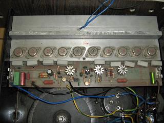

PostPostao/la sivi » 07 ruj 2012, 08:19
Popravljam jedno slave pojačalo koje koristi po kanalu 8 komada Toshiba 2N3770 I 2 komada N12111.Stvar je u tome što je izgorio jedan N12111 i nigdje u Zagrebu se nemože kupiti.Na netu nemogu naći nikakve podatke i vrijednosti za njega pa tako da ne mogu naći ni zamjenu.Ako netko zna nešto o njemu ili gdje se može kupiti ili nabaviti može se javit.Hvala.!

sivi je napisao/la:Popravljam jedno slave pojačalo koje koristi po kanalu 8 komada Toshiba 2N3770 I 2 komada N12111.Stvar je u tome što je izgorio jedan N12111 i nigdje u Zagrebu se nemože kupiti.Na netu nemogu naći nikakve podatke i vrijednosti za njega pa tako da ne mogu naći ni zamjenu.Ako netko zna nešto o njemu ili gdje se može kupiti ili nabaviti može se javit.Hvala.!
Da li je to sigurno tranzistor 2N3770 ? To je germanijski tranzistor male snage kojem je ekvivalent AF124, i siguran sam da taj ne radi u izlaznom stupnju SLAVE pojačala?! Možda su u izlazu 8 komada tranzistori 2N3773 ili 2N3772, a zadnje brojke se ne vide jasno? (ili je greška prilikom pisanja posta?)
Koji tip je kućišta tih tranzistora (i jednih i drugih?) i koliki je napon napajanja pojačala?

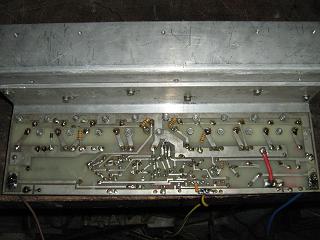

PostPostao/la sivi » 08 ruj 2012, 13:13
Oprostite moja greška prilikom pisanja posta.Izlazni su 3773.Pojačalo je ručni rad davnih godina,služi nam za monitoring. Izlaz je 400w po kanalu,bar mislim da je tako.3 kom. 2n3440, Toroidni trafo sa 2x70 na izlazima kondova. Na pločici jedino kaj piše je GERY 400.

PostPostao/la nik » 08 ruj 2012, 15:07
pozdrav svima
Prema ovim slikama čini se da je to modul cca400w
kopija Phase Lineara koji sam čak možda i ja radio
prije 25 do 30 godina.Izlazni tranzistori su bili 2n3773
pobuda 2n3440 i 2n5415 na ulazu op tipa Tl071.
Tih godina u Jugi nije bio baš neki izbor izlaznih pojačala i večina
"majstora" a među njima i ja smo radili nešto po uzoru na Phase Linear 400 ili 700
Fora je bila u tome da su pojačala radila s širokim tolerancijama elemenata tj.
kaj je bilo u tadašnjim trgovinama.
Javi se na nik@subing.hr ako ti nešto treba za to pojačalo
