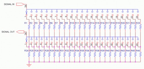

Ako sam dobro shvatio to što ti tražiš je ladder type attenuator i to paralelni. Ima toga po internetu koliko hoćeš u shemama, a ja imam jedan davno napravljeni sa dvostrukim preklopnikom po kanalu, bez releja, mehanički. Sa relejima još lakše.....
Imam već te mehaničke , mislim i fotku da sam stavio , ali njih hoću da izbegnem zbog problema sa mehaničkom montažom .
Može se i sa relejima , 23 releja nazad a preklopnik napred , ali to nije to . Ako već stavljam releje onda bi trebalo da mogu imati više koraka a ne isti , mada u praksi i 23 je sasvim dovoljno .
nekeih ideja imam , treba samo da nacrtam i da probam jel funkcionišu
