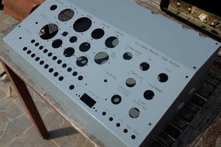

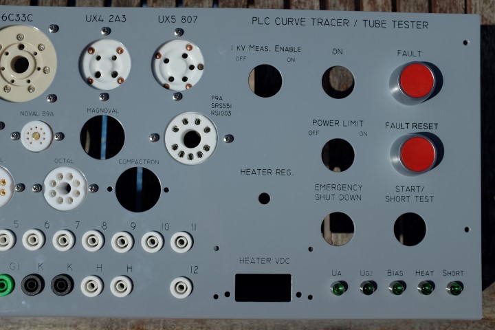

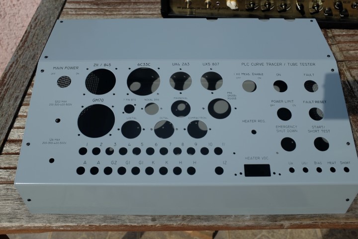

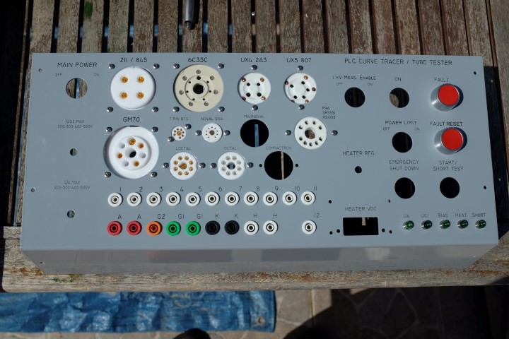

Evo ga jos jedan , ali malo drugaciji. Zadnji tube tester mi nije mogao mjeriti nano i pikoampere pa je logican slijed stvari je jos jedan tester, :lol: lampaske masinerije nikad dosta.
Tube tester kao jedna funkcija, ili curve tracer kao druga funkcija. Mjerenje do 1kV. Upravljan kompom preko Siemens PLC analognih i digitalnih kartica. Snimanje i spremanje mjerenja na PCu. Brzo postavljanje lampi u radnu tocku (upis napona u aplikaciju i pritisak na Start buton). Alarmna lista po dogadjaju s opisom greske. Sa prosirivanjem funkcionalnosti kako cega bude zatrebalo.
Krenulo se od nacrta svakakvih u Autocadu i izradom kutije. Narucivanja podnozja, butona, prekidaca, kartica, PLCova, mjernih pojacala, namotavanja transformatora...i zaboravljanja svega usput :P
Polako projekt dobija neke konture, trenutno se rjesila limarija, CNC, plastifikacija i sitotisak a s druge strane prijatelj softveras je raspisao aplikaciju po dobivenim semama i fukcionalnom opisu rada, a s vremenom ce doci i neko probno paljenje (stapom) :lol:

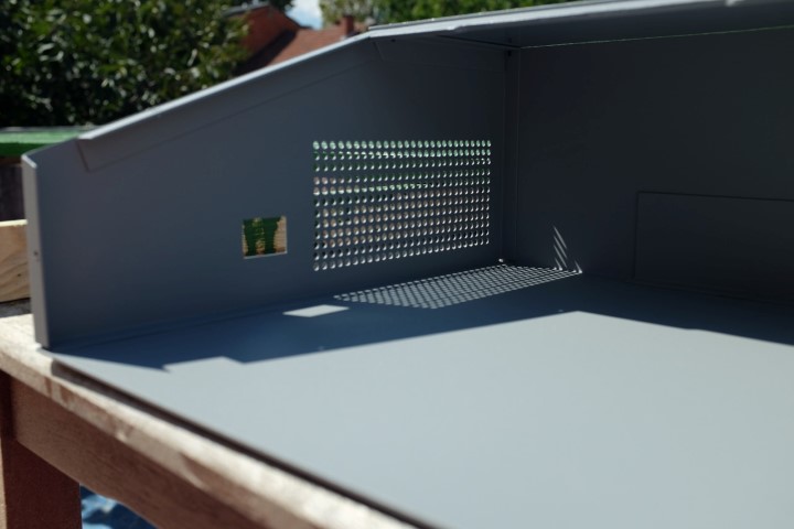

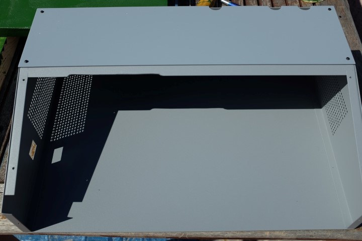

kutija celicni lim, tockasto varen, pojacana donja str. plastifikacija sivo da izgleda starinski

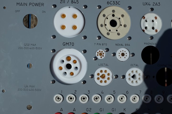

popunjavanje prednjeg panela s podnozjima i nekim butonima sto se naslo doma

Rekli bi to ovdje kod mene "dobro si zapasa" :lol: Bravo, bravo... :hail:
Postovi: 2030
Re: PLC kontrolirani tube tester-curve tracer
PostPostao/la Mate » 12 ruj 2015, 21:13
Evo i po natpisima se vidi da je to evropejski proizvod a i šire.
Za razliku od motalice di su natpisi bili samo domaći i to skoro ne za cijelu rvašku, nego više ono 30 km od Učke. :lol: :lol:
Impressivno!
PostPostao/la Roko » 12 ruj 2015, 21:26
E to je jedina zamjerka koja meni bode oči, da main power, power limit, fault reset, emergency shut down i ostale psovke... :o :shock:
A di su oni lipi natpisi: UPAL/UGAS, Čekan start itd...di je nesta naš lipi jezik? :(
Ala Bepone, ovo triba lipo sve kacavidon postrugat i onda za prvu ruku sa crnin flomasteron napisat kako rabi!
