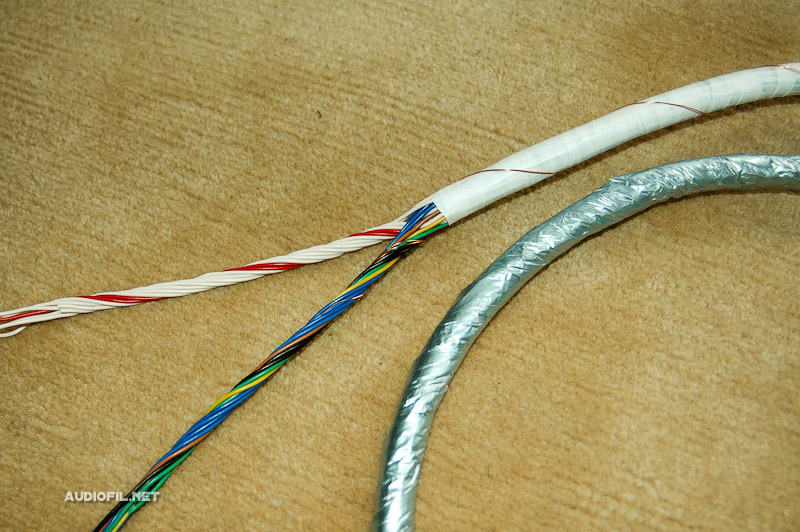

dali je moguce od ovog kabela napravit kvalitetni bi wire kabel?napravija sam identican sa slike.znaci 24 žice u spirali omotane oko konopa.razmišlja sam omotati još jedan sloj žica u kontra spirali za bas jedinicu pošto ce na kraju bit deblji od ovoga iznutra.kupija sam neke terminale pa bi prije samog terminiranja napravija bi wire ili možda ne .šta mislite?

ako je to Juričin kabel (@Ishmael) , mislim da ne bi bilo dobro. Jurica je nešto računao kad je konstruirao isti glede kapaciteta i induktiviteta kabela. Motanje još jednog kabela preko ovog definitivno mijenja LC parametre kabela i to vrlo vjerojatno na gore. Promjer konopa i raspored tj razmak pojedinih vodiča je nekako pogođen. Ako bi se išlo u drugi sloj. vjerojatno bi trebalo povećati broj žica radi većeg promjera.
Zatim motanje u kontra smjeru , pa čak i u istom smjeru, rezultirati će prekrutim kabelom što nije ugodno za rad. O toj krutosti je bilo govora i kod jednostruko motanog originala. Uvrtanje tog snopa žica u spiralu oko konopa ne bi trebalo biti pretjerano. Ako se ne varam, bilo je govora oko jedan okret na metar dužine ili čak manje.
Moja osobna iskustva s ovim telefonskim žicama mi govore da je s njima vrlo lako napraviti kabel koji je loš. I to izrazito loš.
Kabel ovakav kakav jest je ispitan i isproban od mnogih i ocjenjen je kao dobar kabel. Osobno ne bih kvario dojam nekim vlastitim preinakama ali ako imaš volje samo izvoli.

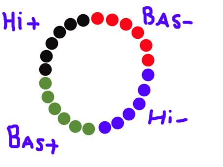

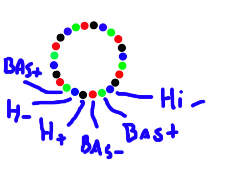

ja sam koristija žicu 0.6 jer 0.8 nisam moga nac.da li je to problem za bi wire,zbog debljine žice mislim.kakav raspored žica predlažeš?evo kako sam ja to prostorucno zamislija :D .šta miališ o ovome?inace,dužina kabela je 1.5m

PostPostao/la Roko » 21 svi 2015, 23:52
0,6mm presjek je skroz OK.
Ako želiš dosljedno slijediti Juričinu ideju, onda ih složi kao na gornjoj slici. Znači, naizmjenično plus i minus, na taj način se malo snižava serijski induktivitet, što vjerojatno na tako maloj duljini i nije od nekog posebnog značaja, ali svaka mala dobro dodje. Sve skupa ufrkano cijelom duljinom kabela u par laganih navoja i to bi bilo to...
