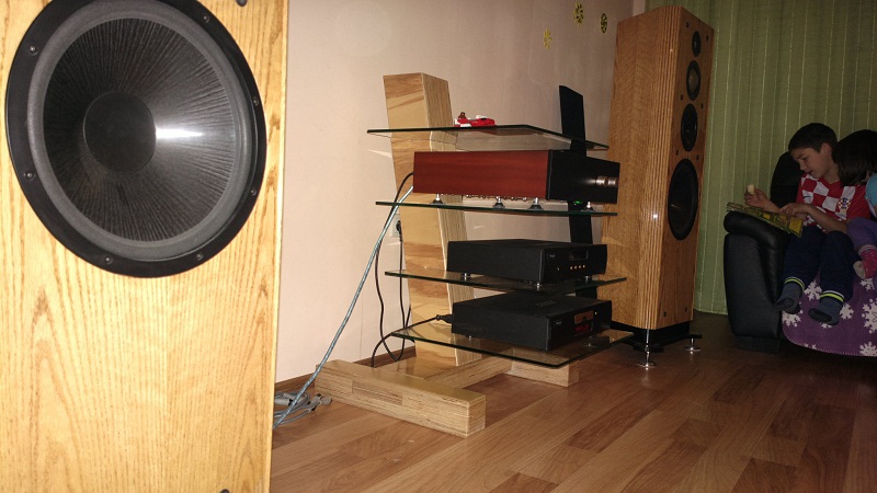

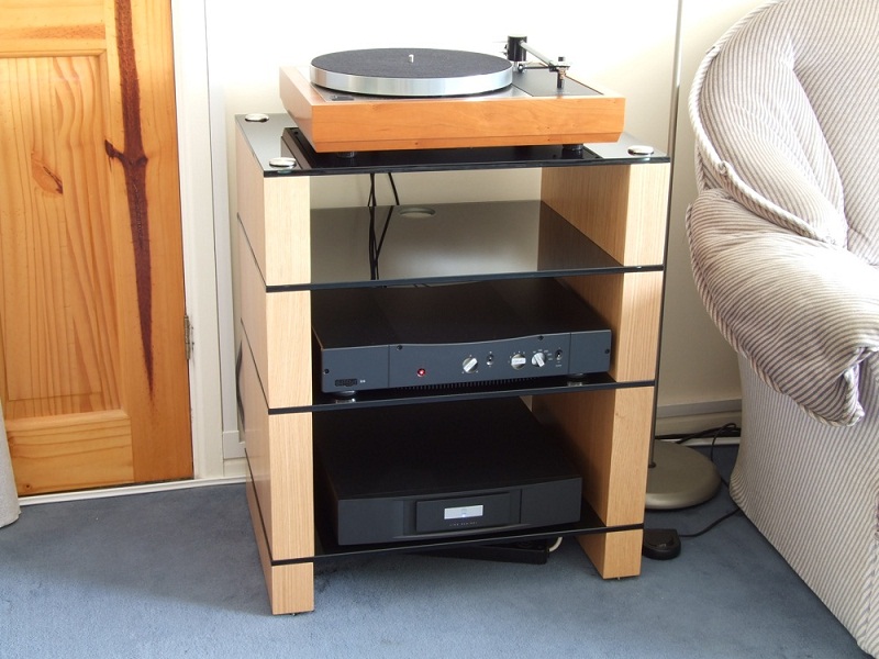

da iskoristim prazan hod na poslu pozabavit cu se audio policom.evo jedna slika kako bi to trebalo izgledat.naravno sa manjim promjenama,u biti ko zna kako ce to završit :D
Postovi: 364
Re: audio polica
PostPostao/la Roko » 20 tra 2015, 13:14
Sviđa mi se predložak, jednostavna a vrlo funkcionalna i estetski (što je važno za policu u dnevnom boravku) jako dobra :thumbup:
Ovo je vjerojatno izrezan jelov puntižel (6 ili 7cm), te provučena 4 tondina cijelom visinom, samo treba malo pripaziti na unutrašnje dimenzije jer ima uređaja koji su i 45 cm širine, a još sa svake strane treba ostaviti nekoliko cm, jer nije dobro kad uređaj stane "na knap".
Samo naprid... :drill:

Re: audio polica
PostPostao/la mulin » 21 tra 2015, 20:46

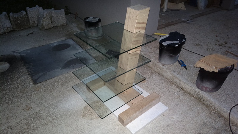

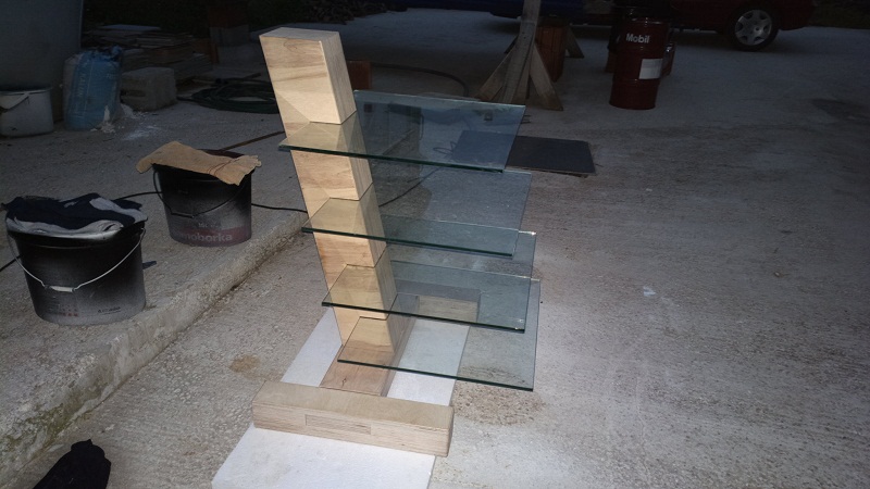

došlo je do promjene plana glede polica.evo kako ce izgledat
Postovi: 364
Re: audio polica
PostPostao/la mulin » 28 tra 2015, 20:17
evo kako ce to otprilike izgledat.još lakiranje drva i brušenje montaža stakla.još jedno staklo dolazi i na vrh.
Postovi: 364
Re: audio polica
PostPostao/la mulin » 04 svi 2015, 22:31

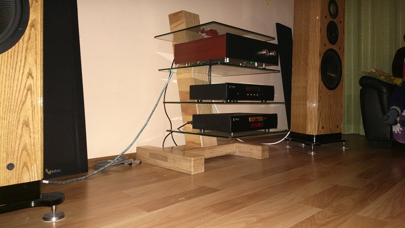

evo gotova polica :D .naknadno cu stavit još jedno staklo na vrh.pojacalo stavija gori da se ne moram saginjat :)

Re: audio polica
PostPostao/la TDA » 04 svi 2015, 22:38
Bravo!
Lepo, jednostavno i praktično. :)
TDA
Postovi: 129
Lokacija: Beograd, SRB
Re: audio polica
PostPostao/la Pao Pepeo » 05 svi 2015, 10:43
Stvarno jako lijepo i jednostavno :thumbup: a i brzo si zo slozio...ja imam 4 ispiljene daske koje me cekaju vec 4 mjeseca i nikako i nikako :headwall: se uhvatit posla :D
Pao Pepeo
Postovi: 231
Lokacija: Pula
Re: audio polica
PostPostao/la Khadgar2007 » 05 svi 2015, 14:09
Zgodna polica,malo prostora zauzima, estetski super. Jedino me brine kada bi na to staklo stavio nešto cirka 20kg+ da li bi to sve izdržalo.
Re: audio polica
PostPostao/la Pao Pepeo » 05 svi 2015, 19:53
hmm sad kad Khadgar spominje nebi ni ja bas volio stavit nekog debelog cijevasa na naj visu policu... da nebi se desila lancana reakica :wtf: :D
Pao Pepeo
Postovi: 231
Lokacija: Pula
Re: audio polica
PostPostao/la zbotic » 05 svi 2015, 22:06
Ja isto nemam preveliko povjerenje u staklo, ali što reći onda na ovo :) http://lifex.hr/setnja-iznad-oblaka/
BTW neko laminirano staklo armirano folijom učinilo bi me sretnijim. Statički i ovako je vjerojatno sve ok, ali i najmanji dinamički udar povećava silu mnogostruko.....
