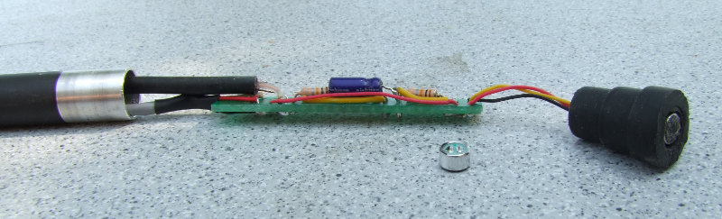

Nedavno sam nabavio preko e-bay par mjernih kapsula panasonic WM-61A.
Evo kako sam mehanički složio mikrofon:
Kapsula je nakon prerade i zalemljenih žica ubačena u gumeni tuljak koji je inače guma iz jedne vrste kabelskih uvodnica.

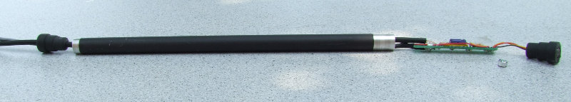

Pločica sa elmentima je prilagođena da uđe u cijev.
Cijev je od printerskog tonera, onaj dio koji ima magnetnu šipku kroz sredinu i na kojem je uvijek brdo tonera privučenog magnetom iznutra. Prljav posao za izvaditi ali dobije se fina aluminjska cijev. Ovo je neki manji toner manjeg printera pa je cijev uža. Inače ima širih.
Ista gumena brva je upotrebljena za zadnji kraj za prolaz kabela.

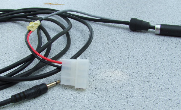

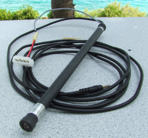

Cijeli mikrofon sa mikrofonskim kabelom.
Kabel je upotrebljen od mikrofona koji sam nekad davno dobio sa zvučnom katicom Terratec. To je bila ISA kartica. Možete misliti koliko davno je to bilo.
Napajanje sam izveo na molex spoj. Budući mi naprava ne treba dnevno nego vrlo rijetko, nije bilo potrebe izmišljati kutiju za bateriju i prekidač.
Napajam trenutno iz paketa složenog iz neispravnog laptop bloka baterija. (Obično strada jedan par, dok su ostali ispravni)

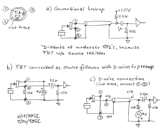

Shema spoja je prema ovoj Linkwitz shemi, verzija b).
Najteži dio je bila adaptacija kapsule. Dakle rezanje veze prema masi i spajanja mase. Naime, kapsula je toliko mala (očekivao sam veću dienziju ali ona je svega 5-6 milimetara u promjeru.) Na kraju sam morao namotati nekoliko zavoja bakrene žice oko kapsule, sve pokositriti i tek onda spojiti na vodič mase. Uz upotrebu dvostrukih naočala, specijalnih leća i naprava za držanje kapsule, leće, i prilagodba lemilice.
Nemam slike jer mi se nije dalo vaditi iz gume jednom postavljenu kapsulu, da nešto ne potrgam. Svakako gadan posao.

Stvar radi.
Prvi put da sam upotrijebio ARTU i onda sam shvatio da će mi za nju trebati i mikrofonsko pretpojačalo. ARTA preferira linijske ulaze na zvučnim karticama, što znači da treba mikrofonski signal podignuti na razinu linijskog. Iako se neke stvari mogu obaviti i direknto na mikrofonski ulaz.
