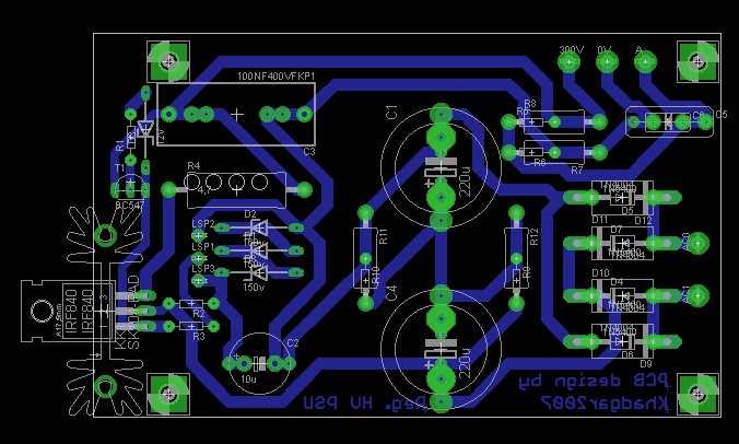

PostPostao/la Edison » 24 svi 2012, 20:17
Khadgar2007 je napisao/la:Znači ukupni napon podijeliš na dva i poslije toga I=U/R . Npr. ukupni napon je 400V, struja je rekao si oko 1mA, znači R=200/0,001 i to je to?
Tako je. Evo i tebi ispalo 220k... :D
Daj sad izracunaj prema formuli koju si linkao pa vidi kolika je razlika kod njih koji ne rade odokativno.

PostPostao/la Khadgar2007 » 24 svi 2012, 20:50
Oki, hvala na infromaciji. Mislim ovo sam računao "bez veze" samo radi primjera,nema neke veze sa onim ča ću ja koristiti, bitna mi je bila samo matematika da to izračunam.

PostPostao/la Khadgar2007 » 24 svi 2012, 23:45
Evo prema formuli koju oni rabe, ispadne 750k. Oni tamo uzmu u obzir maksimalni dopušteni napon za koji je kond napravljen i kapacitet pojedinog konda. Znači kond za napon od 250V, kapaciteta 220uF a ukupni napon je znači 400V, po formuli R=(2x250-400)/(0,0015*220*400)=0,757Mohm

PostPostao/la Edison » 25 svi 2012, 08:54
Khadgar2007 je napisao/la:Evo prema formuli koju oni rabe, ispadne 750k. Oni tamo uzmu u obzir maksimalni dopušteni napon za koji je kond napravljen i kapacitet pojedinog konda. Znači kond za napon od 250V, kapaciteta 220uF a ukupni napon je znači 400V, po formuli R=(2x250-400)/(0,0015*220*400)=0,757Mohm
OK. Kod njih u tom slucaju tece 0,27mA kroz te otpornike, i mogu koristiti otpornike manje snage. Mislim da oko 1mA nije puno, pa ja izracunam za tu vrijednost. Bitno je da se otpornici ne griju previse.

PostPostao/la Khadgar2007 » 25 svi 2012, 15:49
Evo modificirane pločice sa otpornicima za balansiranje.
Montazna shema.jpg (87.83 KiB) Pogledano 6180 put/a.
