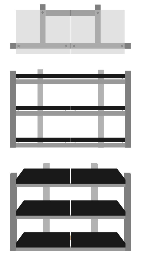

Vec dulje vrijeme planiram napraviti jednu policu za komponente.
Trebam prijedloge: vrsta materijala, povezivanje...
Nesto ovakvo kako sto sam nacrtao...

Najbolje bi bilo od celicnih kvadratnih cijevi i zavariti to kod dobrog majstora. Ploce police po izboru.
Trokut je stabilniji od pravokutnika, dodatkom jos dvije cijevi po katu, dobijes tri trokuta umjesto dva pravokutnika. Mada ako se zavari, nema to kamo...

Problem vidim u tome što je zadnja cijev po sredini prostora predviđenog za uređaj.
Npr. ako je pojačalo dugačko i ima buksne po sredini, onda se ne mogu spojiti zvučnički kabeli. Zato te cijevi treba razmaknuti prema krajevima da ne budu simetrično po sredini, pa se uređaji uslijed problematike ovog tipa mogu premještati lijevo-desno .
Dobar zavarivatelj i police od medijapana i funkcionalno uspjeh zagarantiran.

ako želiš veću "umrtvljenost" onda cijevi puni sa kvarcnim pijeskom, a police možeš izvesti i u kamenu ili pak napraviti keks od medijapana sa šupljom sredinom koju isto puniš kvarcnim. Nema šanse da to kam ide ili vibrira i sl.
