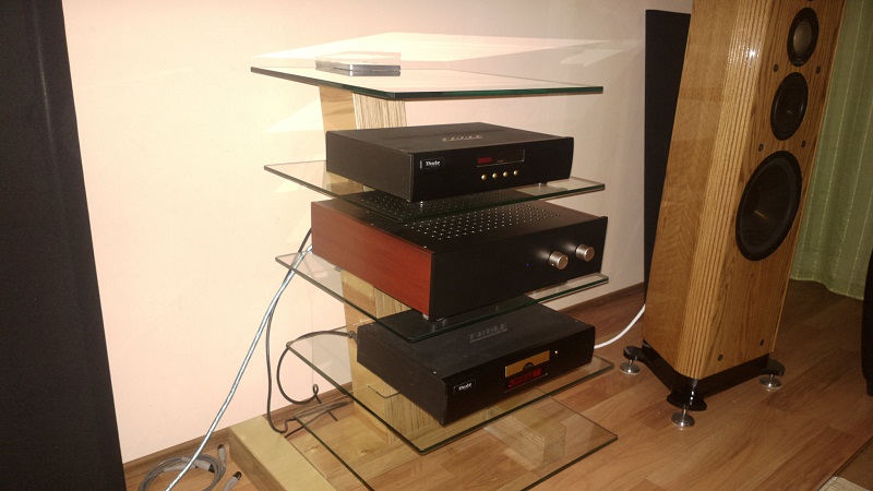

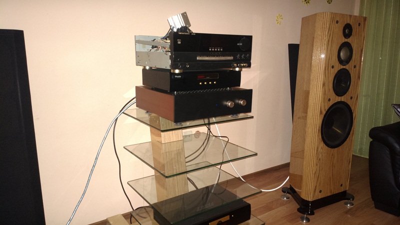

zbotic je napisao/la:Ja isto nemam preveliko povjerenje u staklo, ali što reći onda na ovo :) http://lifex.hr/setnja-iznad-oblaka/
BTW neko laminirano staklo armirano folijom učinilo bi me sretnijim. Statički i ovako je vjerojatno sve ok, ali i najmanji dinamički udar povećava silu mnogostruko.....
zoki,nemoj se samo uvatit za glavu kad vidiš ovo :lol:.37kg.slican stalak od jedne firme sa staklom od 10mm do 50kg!!!

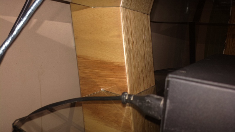

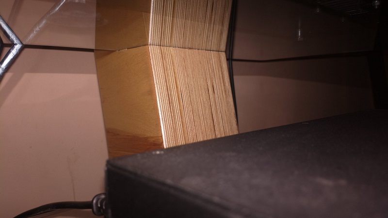

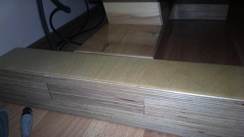

Na kraju mi ni skroz jasno iako su slike ispričale tisuće riči.
Je li ovo sve sve laminat od neke vodootporne špere?
Je li tu bilo furniranja ili je samo obrušeno i lakirano?
Slikaj te dealje drva malo bliže ako smiš :D
Re: audio polica
PostPostao/la mulin » 07 svi 2015, 22:22
Mate je napisao/la:Na kraju mi ni skroz jasno iako su slike ispričale tisuće riči.

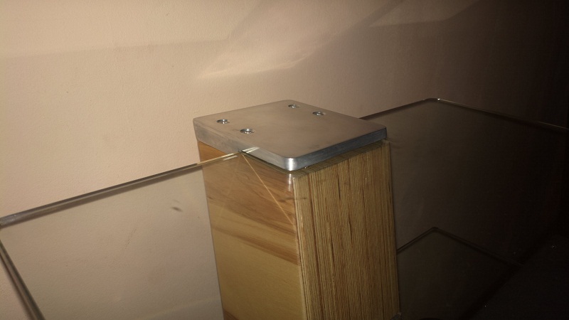

evo šjor mate malo detalja.znaci špera lipljena u sendvic,zaobljeni rubovi.znaci nema furniranja.naj lipše stranice špere ostavljene za lice.uzdužne i poprecna noga postolja su uštekane,znaci nema vijaka.danas montira najgornju policu,10mm :D .staklar kaže da nosi 50kg ka od šale.nije moglo proc bez malo aluminija pa sam danas na poslu napravija L komad ka držac najgornje police u obliku drvenog stupa da prati liniju.stegnuto kromovim vijcima(malo jacim).to je polica za malo težu komponentu.nije za cjevaše jer su šuplji ka šta je mate reka :lol:
