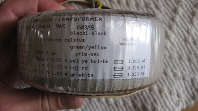

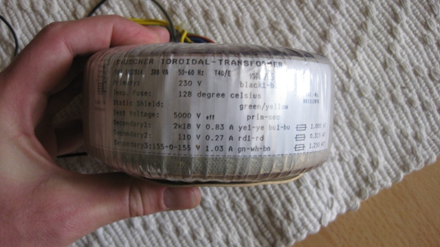

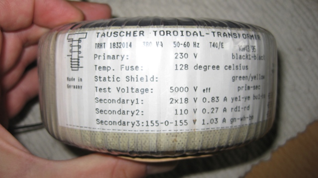

Ja sam mislio kupiti ovaj gotovi kit jer mi se tako ćini najjednostavnije. O gaincloneu sa, čuo sve najbolje, a da i nije tako meni je to samo za nešto naučiti. I meni su cilj lampe jednog dana kad narastem :D . Više me brine izbor djelova u ovom kitu jeli valja ili ne zbog toga sam ga i stavio ovdje. Piše na net-u da napajanje mora biti 200va dual od 24v do 28v. Što se trafoa tiće čini mi se da je na 18v oznaka 0,83a na 110v 0,80a a na 155v 1,40a. ili nešto slično. Stavim sliku etikete kada dođem s posla. Hvala na pomoći!

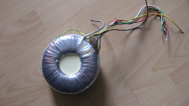

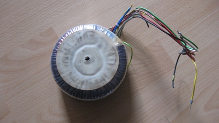

PostPostao/la Ludov » 04 stu 2011, 12:55
Evo naučio sam gore spomenuti kit. S@ki aj pogledaj ao nađeš to bi bilo super :hail: pošalji mi onda pp da se dogovorimo za cijenu. Imam još pitanja, mogu li napraviti cijelo kučište od drva? I ogu li staviti 2 ova hladnjaka? http://www.ebay.com/itm/Aluminum-HEAT-SINK-LM3886-TDA7293-Amplifier-Board-QUALITY-METAL-Radiator-NEW-/220859388855?pt=UK_AudioTVElectronics_HomeAudioHiFi_Amplifiers&hash=item336c3ed3b7 piše samo 1 da ide ali bi zbog estetike na svaki čip stavio 1? Slikao sam trafo koji imam pa vidite ako se to može iskoristiti za nešto.

PostPostao/la ilimzn » 04 stu 2011, 14:25
'Vrlo Lijevi Trafo' :)
Ovo je vise za nesto cijevno, i to poveliko, uz grijanje na osebnom trafou.
Sto se hladila tice, slobodno stavis dva, hladila nikad dosta. No, odmah moram upozoriti da razdvajanje svakog kanala pojacala na stranice kutije u kojoj ce trafo biti na sredini, predstavlja problem sto se tice mase i potencijalne pojave bruma. Ako na kraju odlucis kupiti ili dati motati trafo, neka ti naprave odvojene namote za lijevi i desni kanal, i isto tako trebas odvojene ispravljace (nisam provjerio postoje li vec na kit-u).
I klasicna je varijanta naravno moguca uz nesto paznje, ali o tome cemo onda kad dodje na red.
