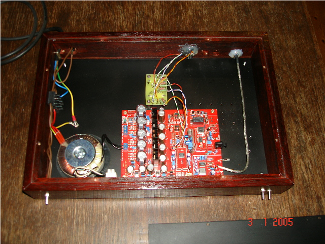

Mase na DAC-u su rijesene kako se vidi sa slike ona od toroida i ona iz mreznog utikaca pod istim vijkom.Sad toroid malo zuji cak i kad DAC nije spojen sa kompom a kad se ga spoji zuji jos i vise.Njega mislim oklopit to nije problem sad dali mu se treba bolje rijesit to uzemljenje ili dodat kakav filter neznam...

To kako je sada u kutiji smije biti samo privremeno rješenje. Inače me mrzi komentirati takve stvari, jer će se neki turbo limač čak i uvrijediti.
Sve da sada i analiziramo kako bi trebalo sve to spojiti i organizirati unutar kutije je bespredmetno u slučaju ovog zujanja budući da je uzrok zujanja laptop. Tamo ima virtualnih grounda i preklopa masa više nego spojeva na željezničkom kolodvoru u Frankfurtu pa je i rješenje problema u rangu rješenja prometa u Njemačkoj :) .
Treba odvojiti ground laptopa od ostatka audio sustava, a kako to napraviti već sam rekao, optičkom vezom. Možda može i kojekakvim pulsnim transformatorima, a možda i ne može. Gubljenje vremena, jer se u pravilu laptop jako teško otvara i prepravlja i sa malom vjerojatnošću uspjeha.......
