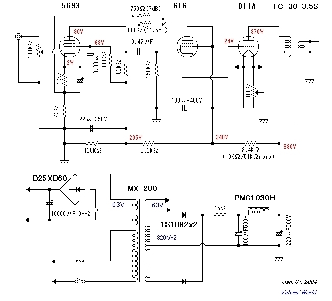

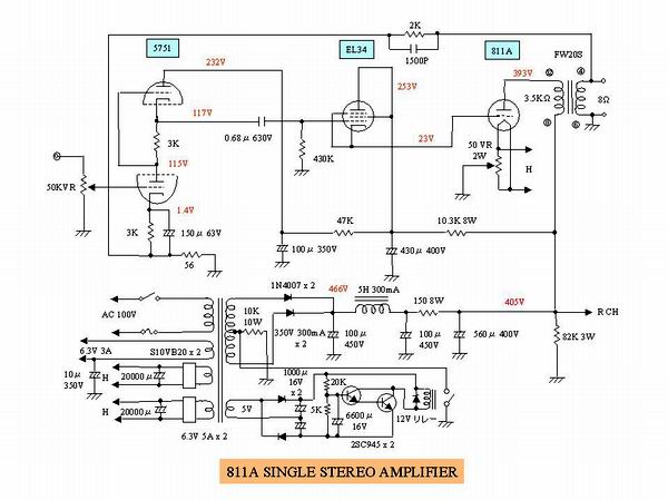

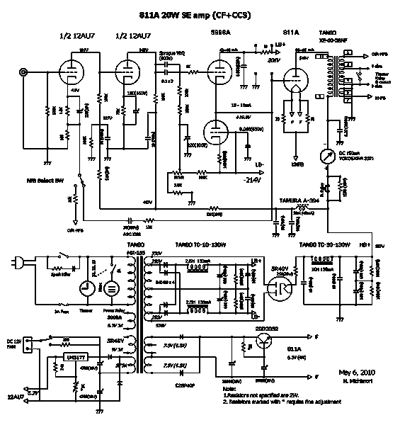

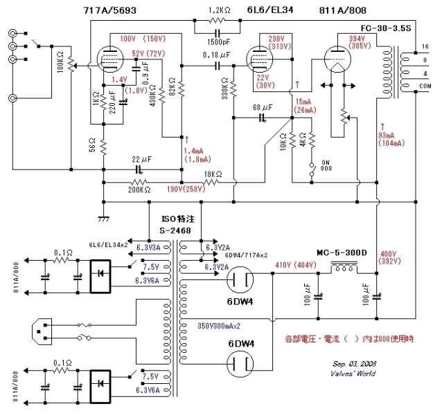

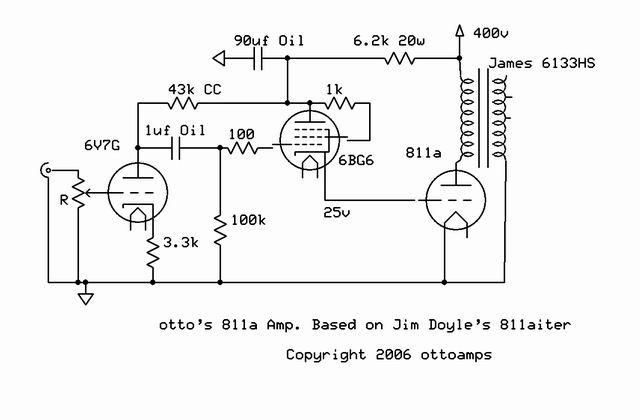

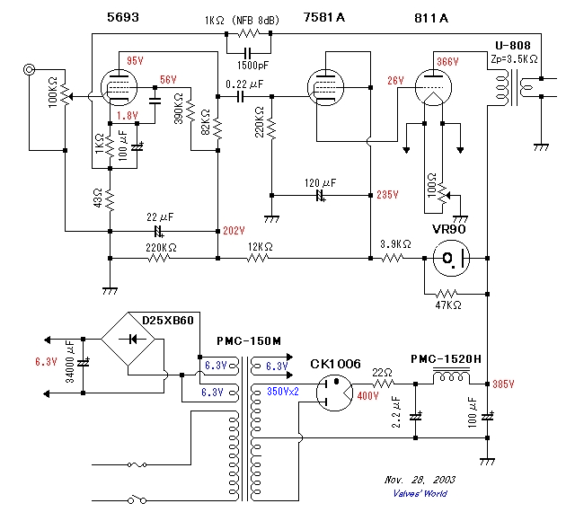

LesFaul je napisao/la:Kad sam nabavio odredjenu kolicinu tih cijevi (G-811) trazio am sheme za takvo pojacalo i nasao sam ih samo 4. Imam ih negdje spremljene. Nazalost linkove na stranicu gdje sam ih nasao vise nemam. Koliko se sjecam, struja na reseci je bila od 25 do 35 mA ovisno o konstrukciji i kao driverice su koristene 6p6s (6v6) i G-807. Jedna je konstrukcija bila katodno sljedilo, druga s induktivitetom u katodi, treca s induktivitetom u anodi a cetvrta je imala izravno vezanu katodu driverice na resetku. Mor am pronaci te sheme da ih prodiskutiramo malo.
Koliko vidim ta 6c4 je vrlo slicna 1/2 12au7(ecc82)?
Evo dijela shema, linkove za ostale sam nazalost pogubio:
http://www.flickr.com/photos/rockymtnma ... 144838409/
http://bbs.cntube.com/UploadFile/20061241041894579.jpg
http://www.htg2.net/index.php?action=dl ... 8742;image
http://www.htg2.net/index.php?action=dl ... 8704;image
Re: klasa A2
PostPostao/la davorin » 25 sij 2013, 15:20
6C4 je po karakteristikama jednaka 1/2ECC82, koja baš i nije linearna, ali u spoju katodnog slijedila (dakle sa 100% negativne reakcije) radi sasvim dobro.
