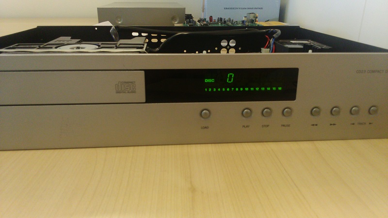

KAd sam ga dobio (prošlo je već neko vrijeme pa možda ispustim koji detalj), izvana je bio solidan, iako nedostajanje vanjskih vijaka nije mirisalo na dobro, iako, ne mora ništa značiti.
Unutra, eh, unutra..

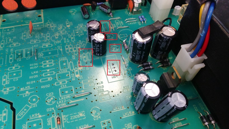

nekoliko flat (ffc) kabela nedostaje, otvorio sam posebnu temu za ove kabele, konačno su stigli, toslink konektor klapa, jedan dio elemenata kliještima odrezan s matične, neki limići polomljeni i tako, dovoljno da ga zaklopim i procijenim na 1.70 lp/kg i otpišem gubitak..
Ipak slika govori 1000 riječi:
glavna matična
arcam cd23 board1.jpg (166.18 KiB) Pogledano 29081 put/a.
Primjetite da nisam zaokružio premoštavanje otpornika..
Dakle, situacija nije baš naj..
Osim početnog očaja, vaganja između oštre (Fiskars) sjekire i kante za smeće, što prosječan čovjek (isparavn po većini mjerila, da ih ne nabrajam, slušate ih dovoljno kroz političke tekstove svaki dan) prvo napravi u ovom slučaju?

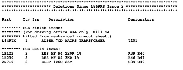

sad kad se diplay pali, izgleda da nije sve tako crno, a zasad ni zadimljeno :). Ljubaznošću prodavatelja dobijem service manual, za pravu verziju uređaja (ovo je dosta važno, sad i inače.. Naime, pojedini uređaji imaju toliko varijanti da su samo naoko isti, zapravo su to skroz druge revizije pločica i elemenata).
Uglavnom, u spisku dijelova, pri kraju manuala (mogu ga priložit?), stoje stavke koje su dodane (u nekoj varijanti uređaja) i naravno, one stavke koje su izbrisane:
parts list.jpg (49.1 KiB) Pogledano 28712 put/a.
Ovo je samo polovina, drugi dio je na drugoj stranici, prilažem samo kao info..
E sad, sitnijim čitanjem tog istog manuala, praćenjem situacije na glavnoj pločici (ploči!) vidim da se ono čupanje elemenata nekako podudara.. hm...
nije vrag da je mesar tvornički radnik? istina, nije prvi put da to vidim.. uglavnom se to radi (mesarenje, jel, da se ovo i korektno izvesti) kad nema vremena i volje, a treba cijelu seriju uređaja "na brzinu" prenamijeniti...
Što ne bi priupitali u tvornici?

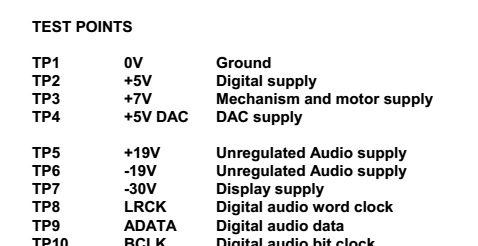

Za početak, service manual kaže:
test points.jpg (33.6 KiB) Pogledano 28495 put/a.

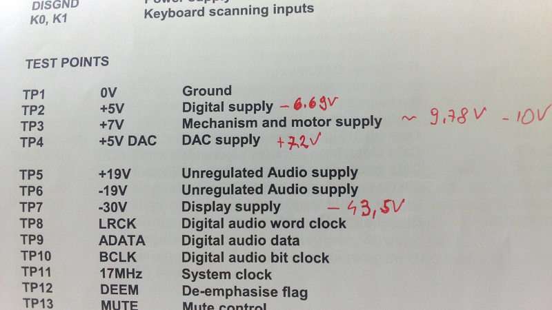

uz pomoć preciznog, jeftinog kineskog multimetra:
Da, da, manja odstupanja od potrebnih vrijednosti postoje. Ništa strašno, jel da?

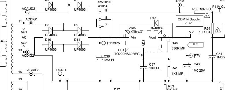

Fokusiram problem na napajanje pogona (jer bi se uštekavanjem flat kabela uređaj pogasio, valjda će netko pametniji reći zašto) i tu je odgovoran Z206. Tu piše da je to LM1086A (prekriven je hladnjakom, pa ajmo vjerovat manualu.
PO shemi, to ovako izgleda:
izvadak dijagrama.jpg (66.74 KiB) Pogledano 28495 put/a.

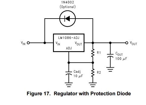

E sad, ja LM1086A ne mogu naći, ali po "generičkom data sheetu za LM1086 - http://www.ti.com/lit/ds/symlink/lm1086.pdf to izgleda ovako:
The LM1086 circuit includes a zener trimmed bandgap reference, current limiting, and thermal shutdown (možda ga kod priključka pogona "nešto" ubije, iako moram još vidjeti na shemi kakve to ima veze s displayem..
Na strani 12 je otprilike ono što je u service manualu, a i računica izlaznog napona (prva strana data sheeta), uzimajući u obzir otpornike na ploči kaže cca 7.1V.

Dakle, korak gore (oni izrealci) i ovo što ja mjerim - čini se da su svi regulatori napona otišli u nepovrat. AKo se slažete, onda ću izvaditi glavnu ploču i zamijeniti naponske regulatore, provjeriti otpornike i diode, te možda zamijeniti elektrolite, nema ih puno..
Ja sam došao do nekog limita mojih mogućnosti, dalje idem do lokalnih trgovina el. komponentama, pa vidjeti što se da nabavit :).
Naravno, ako nešto krivo radim (metodologija) - molim za savjet.
