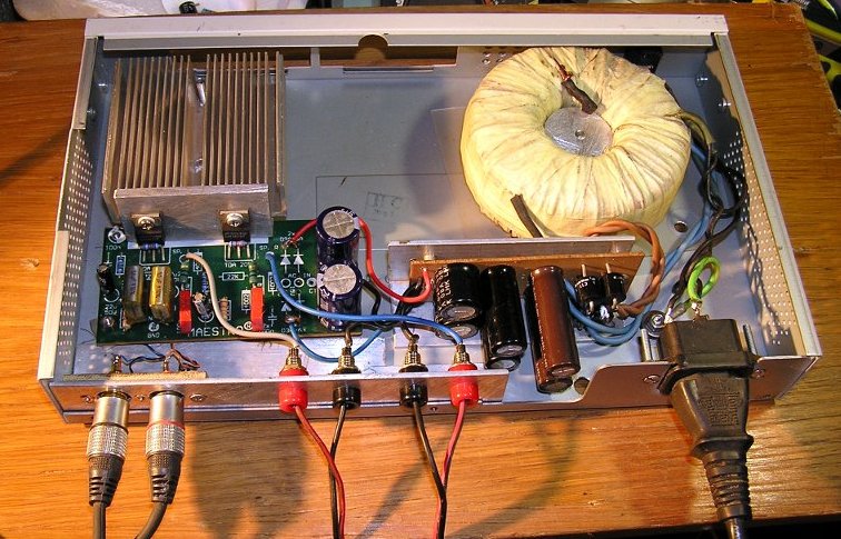

Evo i ja sam nešto brljao. Stari repovi došli su na red.
Ovo je LM 1875 u kutiji od Switcha 16 portnog. Nakon testiranja na iverici, došlo je mudrovanje, planiranje, mjerenje, pa onda buši, reži, šmirglaj,... pas mater... da mi se dočepat one torbice koju nosa SportBilly :D
Trafo je prilagođen. Dodao sam desetak zavoja, i napipao sredinu. Dobio sam 14,9 i 14,8V. Dosta dobro. To daje +/- 19,5 V.
Pločica je neka s Dalekog istoka. Kad sam kupovao nisam mogao naći 1875 tu u lokalu pa sam uzeo preko e-bay čip s pločicom.
Elektroliti su skupljeni po ladici, radi čega sam izradio drugu pločicu za ispravljač i filter.
Trenutno još nije sređena prednja ploča i 220 treba srediti po propisu i dodati osugurač.
U probama na stolu to je radilo fenomenalno i čip je bio hladan ko špricer. Sad mi se malo previše grije. Drugi je hladnjak i drukčije postavljen nego u probnom pogonu, pa se nadam da je to do toga. Mjerenjem nisam primjetio nepravilnosti. Jedino da ne oscilira, a to ne mogu vidjeti. Trenutno sam bez scopa.
Inače, ovo mi je prvi put da čujem 1875. Do sada sam napravio 3875 i 3886. Ovaj malac mi se čini da ima najbolji zvuk osim što mu fali malo force.
Kad riješim sve do kraja, bit će nove slike. Inače ovaj projektićć je dio nečega većega što se duže vuče i naravno sve je doživilo izmjene u izvedbi. Sad se moram gnjaviti s kutijama.
