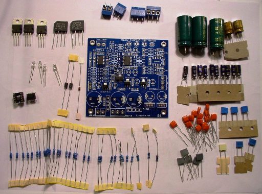

Za početak fotka dijelova kako se dobiju u paketu:
SMD komponente dođu zalemljene na pločicu, ostalo treba zalemiti vlastoručno.
Postoji i varijanta kupovine kompletne pločice sa zalemljenim svim dijelovima, ali to namjerno nisam uzeo jer mi se činilo da bi bilo pametno neke dijelove zamijeniti kvalitetnijima, a i gdje je onda gušt lemljenja i sastavljanja.

U temi je i preporuka tipa koji je zamijenio gro dijelova, uglavnom kondenzatore. Ovdije treba reći da ovisno o vremenu kupovine nisu uvijek isporučivani isti tipovi kondenzatora. Meni se osobno čini da nema puno smisla mijenjati zelene SANYO kondenzatore ispred regulatora 7815, 7915 i 7809. Mislim da su to dobri kondenzatori kao i Nichicon FW iza 7815 i 7915.

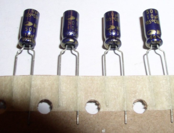

Po meni možda ima smisla mijenjati 10uF kondenzatore za koje ne mogu razaznati proizvođača. Ako neko zna koji su i jesu li čemu bio bih zahvalan da mi kaže. Ideja je da ih za digitalu zamijenim OSCON-ima 22u, a analognom dijelu Panasonic FC, FM i Elna Silmic II?
Blokove bi zamijenio sa Wima FKP2 istih vrijednosti.
Elko 1uF bi zamijenio Wima blokom iste vrijednosti (stane na pločicu bez problema).

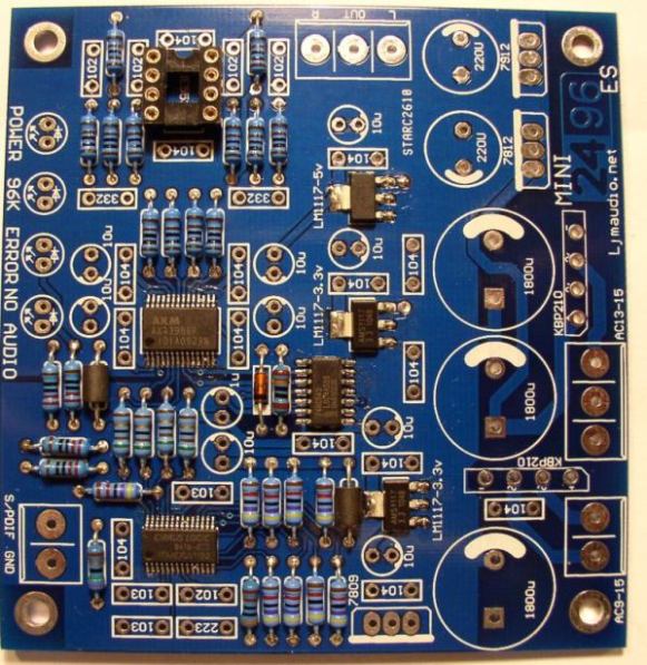

Trenutno stanje radova - zalemljeni otpornici i podnožje za OP amp:
Čekam zamjenske kondiće
Evo i 10u elkosa pa ako neko zna o čemu se radi:
Re: AK4396 DAC kit
PostPostao/la Dean » 08 tra 2012, 09:14
samwha ili tak nekako

SamWha su korejski kondenzatori i uopce nisu losi. Jedino ne znam za trajnost, ali koristio sam ih vise puta i pokazali su se dobrima.

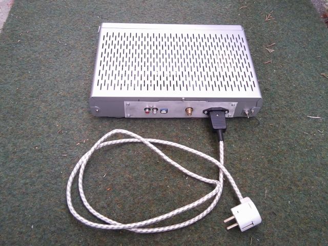

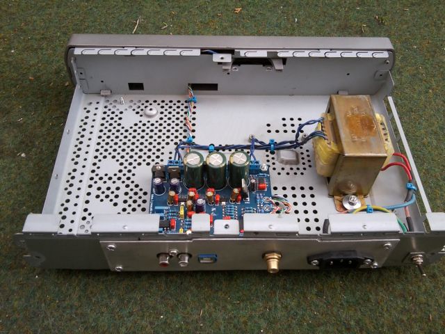

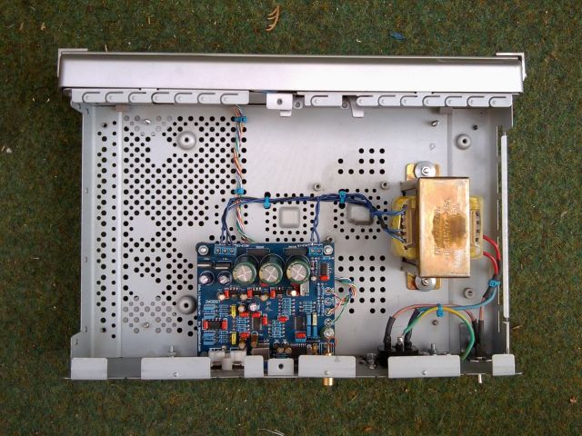

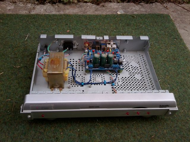

Baš mi je drago da je otvorena ova tema. Kad sam prije par mjeseci polako prešao na computer audio, umjesto večere u otmjenom restoranu sam si priuštio tu spravu. Trafo je iz rashodovanog kineskog kućnog kina, a kućište od Max tv-ova receivera, s tim da ću prednju ploču kad tad zamijeniti 10 mm aluminijem. Postojeća prednjica je nabrzinu sklepana za potrebe prezentacije u našem lokalnom audio klubu i moram reći da su se kolege s istančanijim sluhom pohvalno izrazili o njemu s obzirom na cijenu, dakako.
