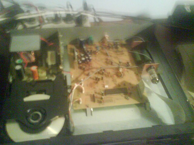

Ajde ,da i ja budem negdje prvi.Vidim da nitko ne želi imati posla sa digitalnim izvorima zvuka,pa si mislim netko mora.
evo jednoga žaruljiranoga kenvooda cp1080.Upotrebljena je žarulja ecc84 ,radi na negdje 180V anodnoga napona i ja sam zadovoljan.
slika koja slijedi nije baš najbolja ,al se nešto vidi:

pojačanje ili samo sljedilo?

harkonen je napisao/la:pojačanje ili samo sljedilo?
sljedilo

Shema po kojoj je rađeno je na lampizator.eu
Mislio sam da je svima poznat Lukasz Fikus, pa nisam ništa dodavao u post.
Za svoj player saznaj koji je DAC u njemu jer ako je naponski izlaz iz njega ne treba ti prvi otpornik prema masi, a niti veliko pojačanje kakvo je za Iout DAC.
Mogu reći što sam napravio sebi, ali ja stvarno nisam taj kome treba ukazati povjerenje u elektronici. Ja sam samo povezao točkice koje je netko drugi ranije numerirao.
Što se daljinca tiče - moj reagira na daljinski od Philips TV-a i njega i koristim.
