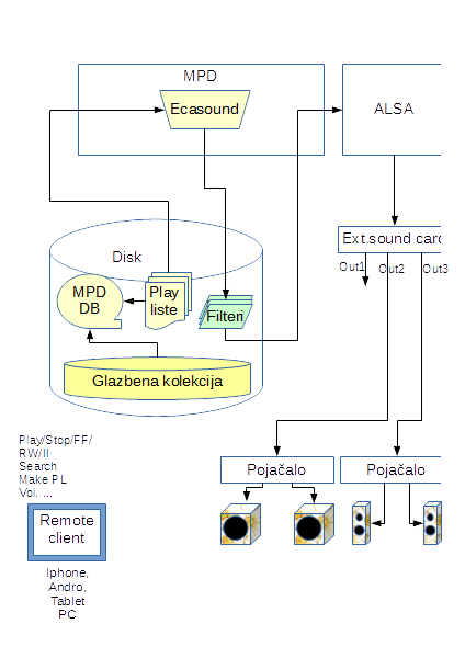

Konačno mogu izvjestiti da imam prvu radnu verziju sustava u pogonu.
Tijekom dana i sutra ću napraviti par slika jer znam da je to puno zanimljivije od suhoparnog teksta.
Međutim srce cijele priče upravo jest u tekstu i to najviše računalnom kodu.
Pomoći će block shema.
MPD-DSP block-shema.png (50.21 KiB) Pogledano 17564 put/a.
Pri prvom paljenju MPD stvara vlastitu bazu podataka MPD-DB pretražujući mjesto gdje smo mu "rekli" da se nalazi naša glazbena kolekcija. Bazu možete osvježiti bilo kad.
Baza se stvori iznimno brzo, nakon čega je moguće pretraživanje baze po bilo čemu: po file sistemu, po izvođaču, albumu, vrsti glazbe, nazivu, autoru, godini itd....ili jednostano pojmu kojeg upišete.
Po želji možemo graditi playliste jedan po jedan, cijeli album, ili albume, itd. Moram reći da sam uvijek bio protiv svih viđenih playera koji barataju playlistama jer mi jednostavno nisu legle.
Ovdje sam bio oduševljen već prvim susretom. Jednostavnost i lakoća kao i brzina. Nevažno s kojeg uređaja pristupate PC, telefon ili tablet. Ovo može biti i subjektivno pa se ograđujem. Meni je leglo skroz.
Pritiskom na Play oznaku MPD započinje svoj glavni posao. Naravno imate punu kontrolu, doslovno u ruci. Start stop, pauza, volumen, preskok, i druge komande.
MPD sam već dijelom dekodira file koji izvodi. Meni do sada svira sve formate koje imam bez greške. Ovdje inače ima još dosta mogućnosti glede ispravnog i željenog samlinga, resamplinga ali o tome ću kad sam bolje upoznam mehanizme. To je za sada za napredne korisnike. :lol: Za sada je postavljeno da se sve svodi na 16/44.
Ecasound je komad softwera koji može manipulirati digitalnim zvukom. Ecasound procedure se izvode iz samog MPD-a i srce su cijele DSP priče. Ecasound koristi definirane filtere i parametre te izvrši potrebne funkcije na zvuku, te tako obrađeni zvuk pošalje ALSA-i ali i sa adresom na koji analogni izlazni port zvučne kartice. Na taj način zvuk koji smo filtrirali za baseve ćemo poslati na npr. "center ili sub output", srednje ćemo poslati na "front", a visoke na "rear", sve zavisi kakvu zvučnu karticu imamo i koliko portova ima. Može se slati i na SPDI ili hdmi.
Ono što meni trenutno svira je dvostazni sistem. Dakle filter 24db/okt s rezom na 180Hz i imam tek ateunaciju na visok spektru radi usklađenja nivoa basa i mid/high sekcije.
Tek slijede mjerenja i fina podešavanja ali i to opet radi vježbe, jer me čeka i rekonstrukcija zvučnika a i "macola" pojačala su još u djelovima.
