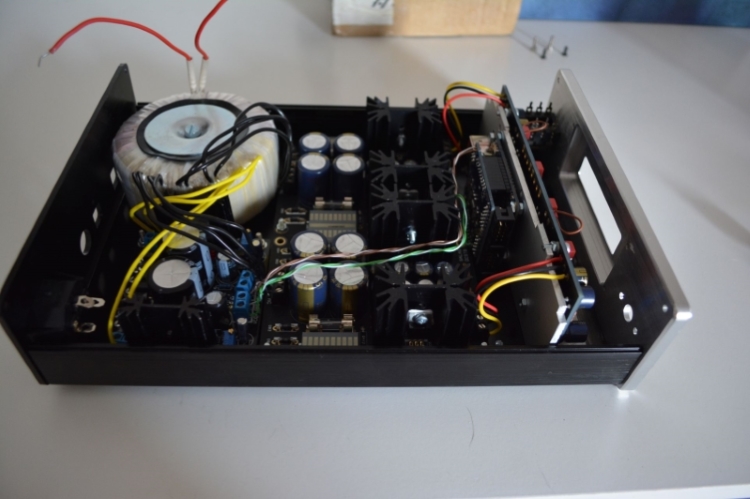

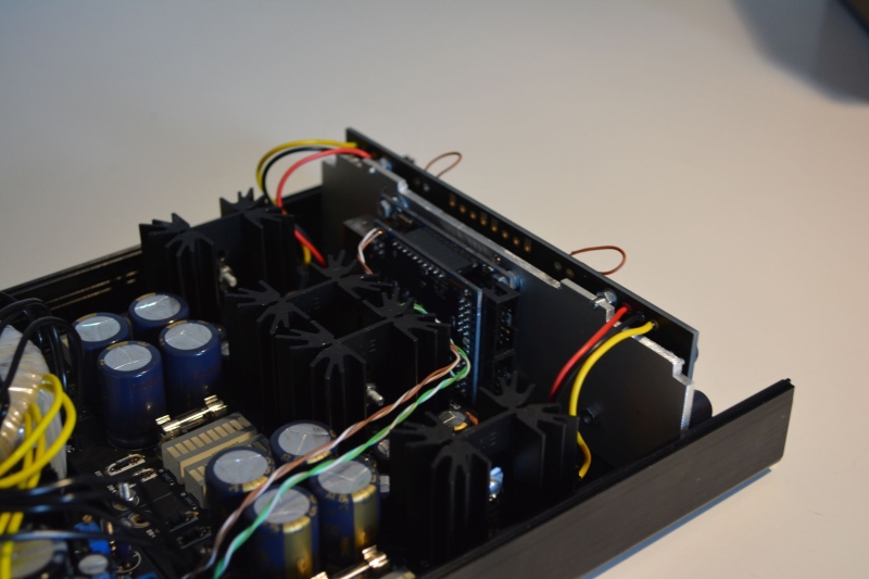

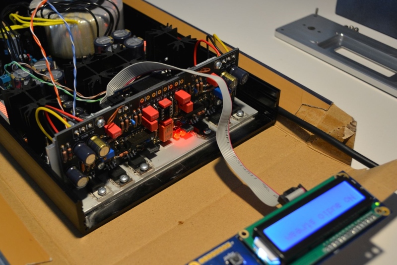

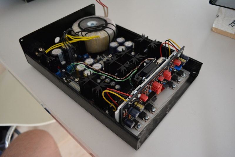

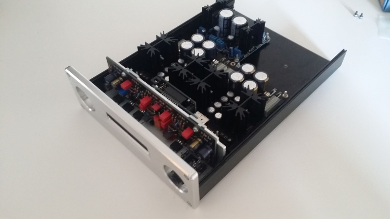

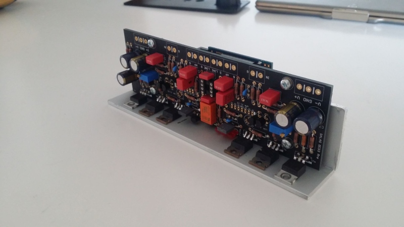

@zoki, koje postavke su ti na AK4490 ?
zgotovio headamp sa integriranim dacom...
ajd skoro zgotovio jer jos moram nakeljiti rotacionu sklopku za on/off (genijalci iz TME mi poslali 12polozajnu umjesto 3 polozajne)
i moram rastakati (pomocu magije) LCD od plocice jer mi ne pase za montiranje...
moram odlemiti LCD ekran od tiskane i povezati ga preko ribona radi lakse montaze...
