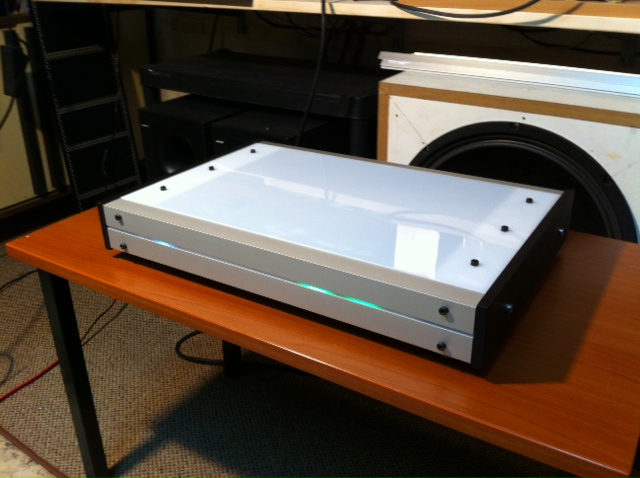

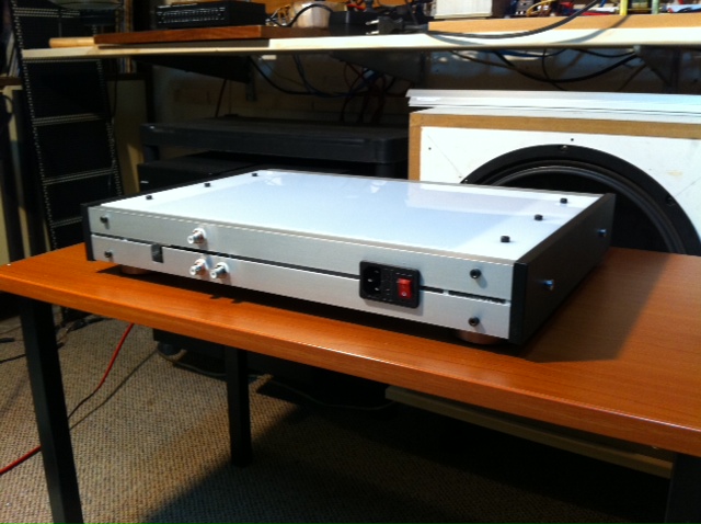

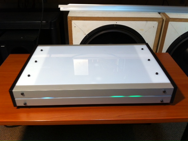

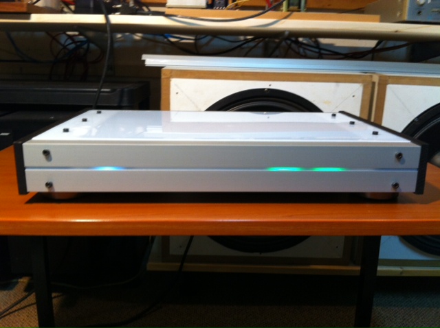

Evo čisto da zaokružim priču u ovom prvom koraku, a prije nekakvih potencijalnih intervencija. Kutija je složena od alu profila, nešto je eleksirano, nešto ne, poklopac je plexi 2,5mm. bokovi vjerojatno bukva vulgaris ali ofarbano crno mat. Ovi crni imbusi na poklopcu malo bodu oči, no naviknuti ću se :). Na prednjoj strani su tri iluminacije, bijela pokazuje prisutnost mrežnog napona nakon noise filtera, a dvije zelene na desnoj strani rad svakog segmenta napajanja, tj. za USB dio i sam DAC. Znači ništa pametno, no eto da nije prazna prednja strana. Sada slijedi smještanje negdje na policu, pronalazak solidnog interkonekta pa se može malo i slušati glazba, za to se i radio ovaj stroj :).
Uređaj se uključuje sa zadnje strane, nije elegantno, no meni je na ruku pa tako da nije problem, nije mi se provlačilo 220V AC kroz kućište. Odmah sam napravio izlaz i za SPDIF, i manje više to je to.
Nadam se da će opravdati moja očekivanja u zvučnom smislu. Ukupan trošak projeta u grubo je i je cca 200 Eura (max +10%) i malo ručnog rada koji ne računam.
Evo kako to izgleda nakon zadnjeg vijka. :) (kod mene malo uređaja doživi "zadnji vijak" obično ostanu na dasci tako da je ovo zapravo veliki moment :)
dac 3.JPG (105.85 KiB) Pogledano 11309 put/a.
Nadam se da vam se sviđa kako sam to zamislio, no naravno baš uvijek može značajno bolje. Izrada kućišta je inače malo naporna, mora se paziti na puno detalja, potreban je razni alat koji često ne može biti samo "basic".... u svakom slučaju na granici isplativosti, no i to je jedan dio naše DIY priče pa je i u tom diy duhu 100%. Sada idemo završiti BatoMM :). Prvi cilj je "samo da prosvira", a onda ćemo misliti o kućištu.
