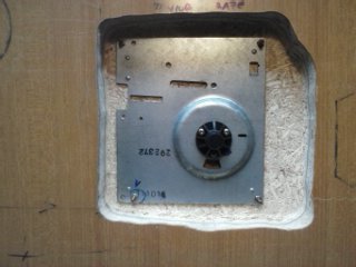

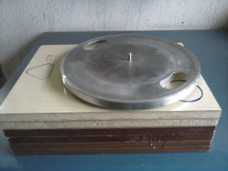

Zašto rotor,pa jednostavno zato što je sretni davaoc organa rotel pa njemu u čast je nastalo ime rotor.Dakle od rotela sam uzeo motor,
tanjur i ručku,s vremeom ići ću i na izradu tanjura i ručke,za sad neka prosvira s rotelovim dijelovima i ja sretan.

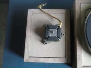

Svu automatiku sam izbacio,a pogonski remen će biti nešto duži pošto je kod mene motor izvan kućišta gramofona.
motor će biti pričvršćen na podlogu gumenim amortizerima

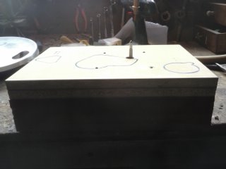

podloga 3 kom. ljepljenih ploča iverice.
gornje dvije ploče sa osovinom pričvršćene vijcima na donje ploče
težina 5 kg

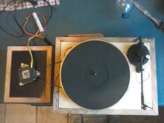

PostPostao/la josipV » 24 ožu 2016, 12:57

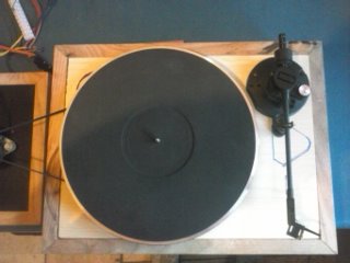

Ručka je postavljena na svoju poziciju,sad je potrebno još odrediti
točan položaj i visinu ručke u odnosu na tanjur.
Pošto nisam mogao naći dovoljno dugačak remen,napravio sam
ga od šlaufa od bicikla.za sad dok ne pronađem remen odgovarajućih dimenzija.
Konstrukcija je složena i sad mi slijedi brušenje ,farbanje lakiranje.

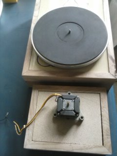

PostPostao/la elvis » 26 ožu 2016, 22:44
Nisam baš gramofonski poznavatelj pa ne mogu aktivno sudjelovati u temi ali pozorno ću pratiti razvoj događanja. Onako laički gledano ovo izdvajanje motora van gramofona mi se čini iznimno važnim momentom. Da osobno radim grem to bi bilo pod broj 1. Samo naprijed!!

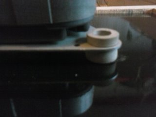

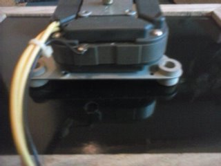

PostPostao/la josipV » 29 ožu 2016, 12:56
Motor je prčvršćen za podlogu
gumenim podloškama.

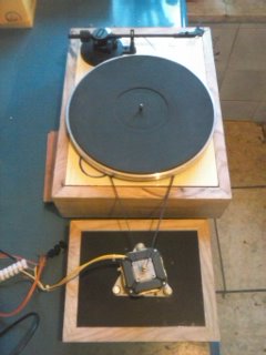

PostPostao/la josipV » 28 tra 2016, 05:18
trenutno sam u slijepoj ulici nemogu nigdje pronaći
dugački remen za grem,dužina remena je negdje
cca 950 mm,pa ako znate di bi ih moglo biti javite.

PostPostao/la NINO.S » 28 tra 2016, 09:04
Ako ne nađeš ništa
Malo opremljeniji dućan ribolovnog pribora i traži gumice za šteku
Imaš raznih promjera i dužina ( boja)
Skratiš na potrebnu dužinu i zaljepiš tako da u jedan kraj uvučeš komadič najlona
(Flaksa) da ti viri i na taj komadić navučeš drugi kraj normalno sve zaljepiš

Obzirom na dimenzije, meni je prva pala napamet unutrašnja guma (bujel) od bicikle. :)

PostPostao/la josipV » 28 tra 2016, 15:25
Zahvaljujem se na brzim odgovorima,
probu sam i ja napravio sa šlaufom od bicikla i to je bilo uredu.
Sada bih htio napraviti korak dalje sa remenom, ideju imam, ali ne i materijal ,
imam brtvu okruglog presjeka ali mi je malo prevelika (barem mislim da je).
Ne bi mi bio problem istokariti novu remenicu za motor,međutim ne znam kako bi se ponašala na tanjuru.
Ako bih morao tokariti utor na tanjuru ne znam da li bi se poremetio balans tanjura (mada ću i to najvjerojatnije probat),
pokušat ću sa ovim ribolovnim materijalom (dobra ideja :thumbup: ).
