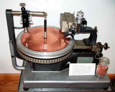

Neumannov rezač
[img]
[/img]
Re: Ručka
PostPostao/la zmajz » 19 svi 2011, 19:32
Nemojmo brkati rezače ploča i tangencijalne ručke. Rezač jeste tangencijalan u svojem radu, a tangencijalna ručka to samo pokušava postići. Gazna greška je ipak mala toliko da je zanemariva, ali ima jedna ključna stvar o kojoj se ne razmišlja baš kako treba. Kod rezača primarna komponenta je lateralni pomak/posmik glave za rezanje, koji je unaprijed definiran, kod tangencijalne ručke to nije slučaj. Ona ivijek pokušava taj pomak pogoditi i uvijek vrši veći pritisak na jednu stranu brazde, najčešće vanjsku, ako gledamo od centra ploče. Ta vanjska strana brazde gura ansambl igla/zvučnica/ručka i kod danas popularnih ručki na zračnom jastuku je to izraženije nego kod modela koji imaju pogon riješen na neki aktivni način.

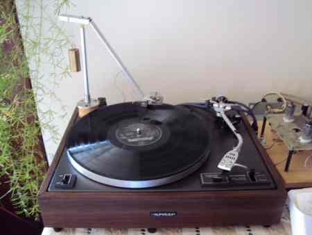

PostPostao/la zuzi » 17 lip 2011, 09:12
U odgonetavanju zašto jedan kanal ne radi na "interesantnom uređaj iz prošlosti" stavio sam svoj "đeram" i utvrdio da prihvat na SME shelu nije u redu. Obzirom sam bio zadovoljan sa zvukom te integracije sa nekom starom zvučnicom odlučio sam na "đeram" namontirati moju zadnju akviziciju - zvučnicu Roksan Chorus Black koja je po ocjenama svekolike hifi bratije jedan od najboljih MM naprava danas. Tijelo je od nečega što se zove pocan a igla je brušena po principu Fritza Geigera.
Kako stvar odlično radi odlučio sam to podijeliti sa "braćom po analogiji".
