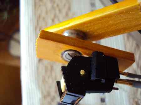

Evo jedne implementacije ležaja iz diska u drvenom "dvosložnom njihalu".
lager od kompjutera.jpg (30.24 KiB) Pogledano 12095 put/a.
