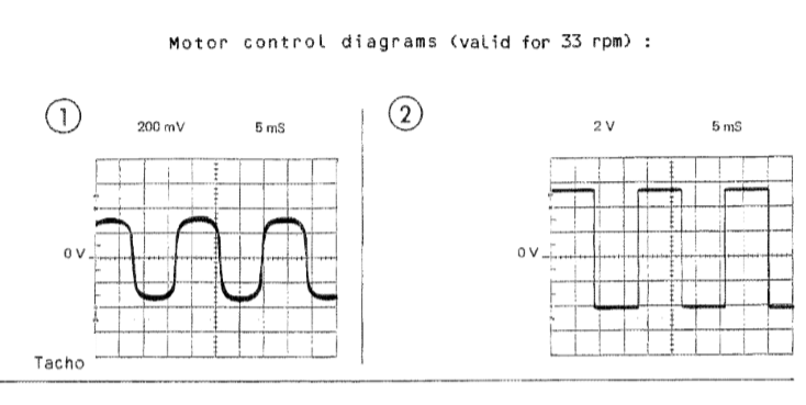

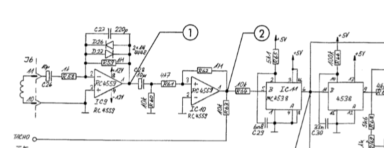

U servisnom manualu tj dijelu gdje su "schematics" na strani 6/13 (T.D.: 1.179.350.21) označene su ti točke 1 i 2 na kojima treba prema uputama sa stranice prije imati 200mV sinusni u točki 1, a u točki dva kvadratni signal. Ako toga nema znači da tahogenerator ne funkcionira mehanički ili je nešto u prekidu ispod haube motora. Sve se sada brže vrti, pa je i indukcija drugačija, ali nekakvi naponi bi se trebali mjeriti.

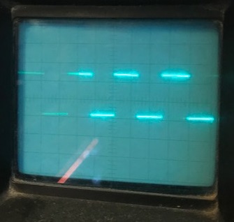

U točkama 6 možeš sa dvije sonde i dual ch osciloskopom provjeriti imaš li dvije sinusoide 2V fazno pomaknute, ali da to nije tako vjerojatno opet ne bi vrtio........
Zapravo samo izmjeri ACmetrom imaš li uopće dvije sinusoide.

Tahogenerator proizvodi onih 200mV sinusoide. U ovom slučaju to je generator koji u one zubce na PCB-u magnetom na poklopcu motora inducira napon određene frekvencije. S time se regulira vrtnja motora. Motor i tahogenerator su preko elektronike u ravnoteži i niti jedan od njih ne mijenja u ispravnom stanju broj okretaja.

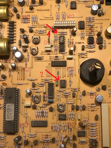

Na matičnoj ploči ima ukupno 5 chipova (opampova) sa oznakom RC4559, pa sistemom eleminacije temeljem okolnih pasivnih komponenti došao sam do ciljana dva chipa, označena na slici dole. E sada hebeliga, umjesto 200mV na prvom očitah više od 450mV, a na drugom umjesto 2V imam 12V. Ovo uzeti sa rezervom, danas ću sve ponovno premjeriti.
Brine me činjenica da je komad izvađen iz motora mogao napraviti kratke spojeve jer je bio blizu pinova skupine kablova koji dolaze sa matične ploče, ukupno njih 10, tako da je šteta na matičnoj ploči potencijalno golema. A šteta ako je tako...

12V na opampu asocira da je jedna grana napajanja otišla ili je nešto u prekidu ili je by by.
U svakom slučaju čeka te rudarski rad na traženju kvara.....
Ovih 450mV ukazuje da je dio tahogeneratora koji je ispod haube motora vjerojatno OK tako da ga možda ni ne treba otvarati

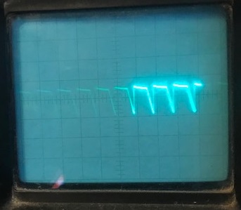

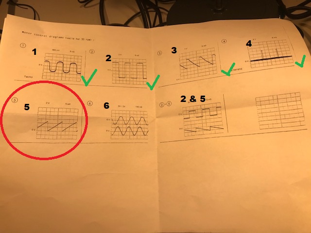

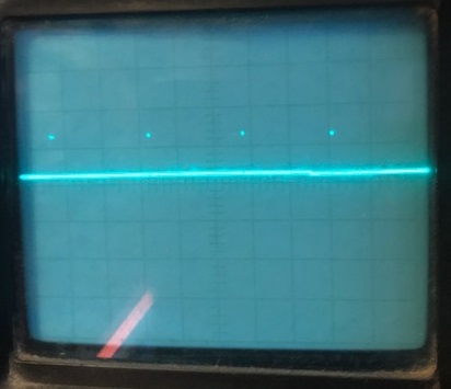

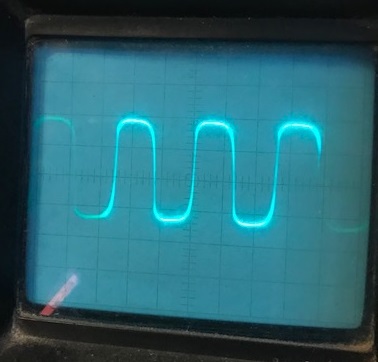

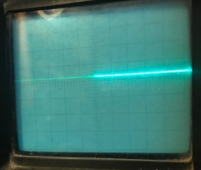

Provjerio sinoć, mogu potvrditi da je zaista na mjernoj točki 2 gotovo 12V, no na osciloskopu oblik odgovara očekivanom, ali na žalost u voltima 6x više
Situacija je znači ovakva:
Sve do pete mjerne točke je recimo OK, malo ovo OK treba uzeti sa rezervom jer naponi baš i nisu onakvi kako je navedeno, a malo me je i vrijeme u ms zezalo.
Onda ovaj ne štima nikako:
Drugim riječima na IC12 je problem, vjerojatno uzrokovan problemom na IC10 i neobično višim naponom od očekivanog.
