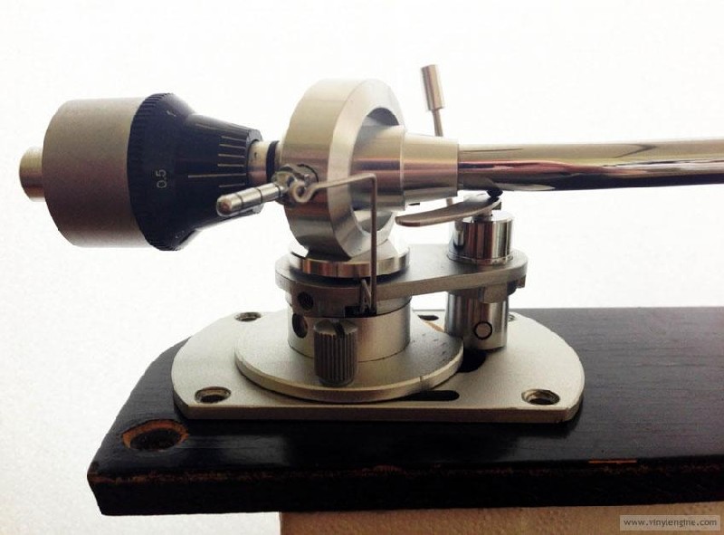

Ili ovakva varijacija na temu prihvata antiskatinga.

Ova žica na kojoj je mali uteg za antiskating mora se po potrebi moći zaokrenuti kako bi se sila antiskatinga mogla promjenom kuta konca regulirati tako da bude različita na početku i kraju ploče. Za konačnu veličinu sile prebacujemo konac na drugoj polugi ili mijenjamo veličinu utega. Sve se može eksperimentalno optimizirati kada se montira konačna zvučnica. Na tanjur se stavi staklo i isprobava dok se ne postigne optimum. Za fino štelanje imamo HI-FI News testnu ploču.

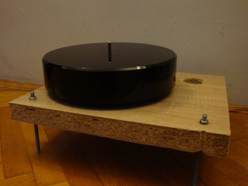

pjat je ulickan i spreman za transport.ovaj vikend napravit privremeno postolje sa odgovarajucom rupom za cahuru.iduci tjedan sam zoki kod tebe pa cemo se dogovorit za rucicu.

Opet ja, malo me zbunjuju slike tanjura, na prvim slikama je metalni (bar tako izgleda) a sad je ili akril ili krasno lakiran onaj prvi?
I da, kod antiskatinga će te ići na rastući ili opadajući prema srredini ploče (tu se uvijek zbunim... nekad su se vodile polemike oko toga)

Antiskating treba veću silu u sredini jer je kutna brzina ručke/zvučnice veća pa je i sila prema centru gramofona veća. Ručka se pri vrtnji bliže centru većom kutnom brzinom približava centru jer je ploča manjeg promjera pa za jednan krug treba manje vremena. Promjena brzine je ubrzanje, a sila je masa x ubrzanje. Antiskating umanjuje tu silu.
Ali on se treba namjestiti i na početku i na kraju ploče što je u praksi vrlo rijedak slučaj.

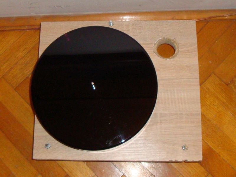

PostPostao/la mulin » 17 stu 2017, 22:46

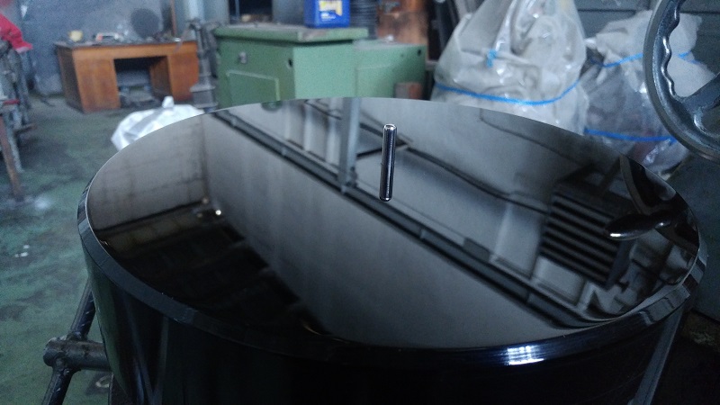

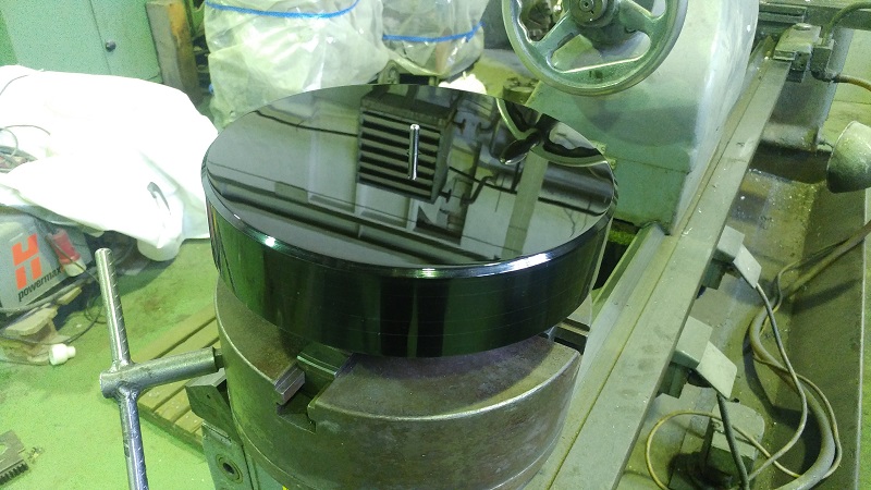

zmajz je napisao/la:Opet ja, malo me zbunjuju slike tanjura, na prvim slikama je metalni (bar tako izgleda) a sad je ili akril ili krasno lakiran onaj prvi?
Pjat je od akrila samo sta na prvim slikama nije poliran.prvo gradacija 600 800 1000 pa mokro 1500 2000 i na kraju pasta zelena 3m

PostPostao/la zbotic » 28 stu 2017, 21:52
Mulin je odlično napravio ležaj. Utegu od 15 kg trebat će nekoliko sati vrtnje da uz stijenku izbaci ATF "ulje" uz ležaja. S vremenom će se to samoformirati na idealno a to je zračnost od cca 2/100 mm. Bolje ne može biti :thumbup:

PostPostao/la zbotic » 29 stu 2017, 15:44

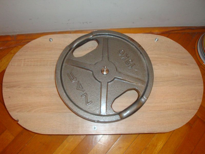

Definirana minimalna veličina baze tako da se može napraviti i od kamena te određen položaj za ručku i to opcija 9" Jelco ili Rega prema Baerwald-Lofgren tablicama.
Dimenzije baze cca 42 x 37 cm. Motor ide u posebnu čahuru sa strane.

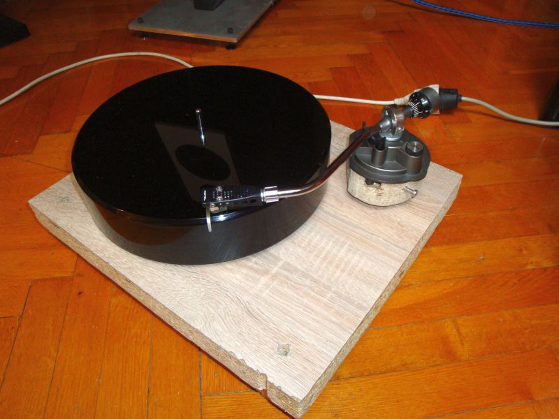

PostPostao/la zbotic » 10 pro 2017, 11:16
Probe i eksperimenti
