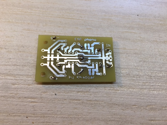

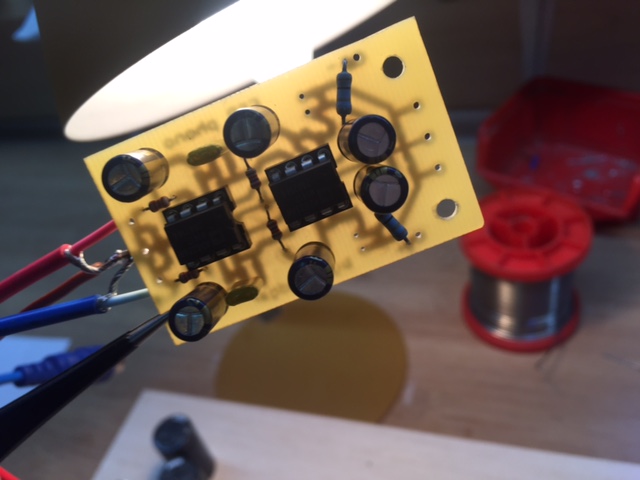

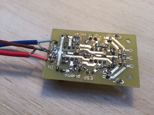

Evo nema nam Mate ni čuti ni vidjeti (njegov je zadnji post)... pa ću se malo umiješati u ovu temu o gramofonima da ne otvaram novu temu ..... Naime konačno sam našao vremena polemiti jedan mali phono preamp. Radi se o Rod Elliot shemi, a uz pomoć PCB proizvodnje by Khadgar, koji je odradio SMD varijantu pločice tj. preciznije kombinaciju SMD i THT, krenuo sam polemiti jedan primjerak da vidimo kako to radi. To ide frendu direktno u gramofon, pa je zato tako sve smanjeno, a u biti i nema smisla da bude išta veće od ovoga. Svakako moje pohvale Khadgaru na izvedbi pločice. Sve je logično posloženo, slažem preamp sa zadovoljstvom, pa ako nekome trebaju PCB-i za bilo što svakako ga preporučujem negovu manufakturu. Što se tiče Opampova oni namjerno nisu SMD kako bi se frend mogao igrati sa izmjenama istih, a prvi kndidat hvaljen za ovu aplikaciju je malo neobični AD823. Aj pa javim kao je to sve ispalo...
Znam da ovaj elliotov preamp nije nikakva visoka audiofilska priča, no ako je suditi po povratnim informacijama onih koji ga koriste, izgleda da malecki ima veliko srce i da je to zapravo dovoljno za većini "potrošača" koji još imaju volje igrati se grebalicama crnih i šarenih "plastika". Mene to baš nešto ne pali, no velim ako ništa drugo, bar je ritual u toj priči nenadjebljiv (da prostite). :)
Izvorno to je to: http://sound.whsites.net/project06.htm

Ja sam nedavno polemio nešto slično i upotrijebio OPA1662 sa odličnim rezultatima. SMD je tipa, ali lako se to zalemi na adapter. J-fet opcija sa malčice više šuma je OPA1652

Inače zaboravih kazati da mi je za ove niskošumne phono aplikacije u dip8 kućištu, dvostruki, a da ne košta bubrega, godinama bio OPA2228 za zlatni standard

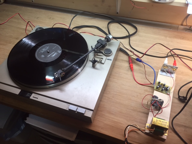

Mislim da imam dva komada. Taman, no ako bude vremena malo ćemo testirati. Kvaka je da ni ja ni on nemamo nikakav gram hvale vrijedan, no valjda će se nešto čuti.

Sastavio, proradio, pa sam nešto prćkao pod naponom, pa je prestao raditi, pa sam se naljutio i spremio ga na policu. Vjerojatno sam spržio jedan opamp. Mamlaz :)... ma nema veze, kad budem od volje provjeriti ću što mu je.
