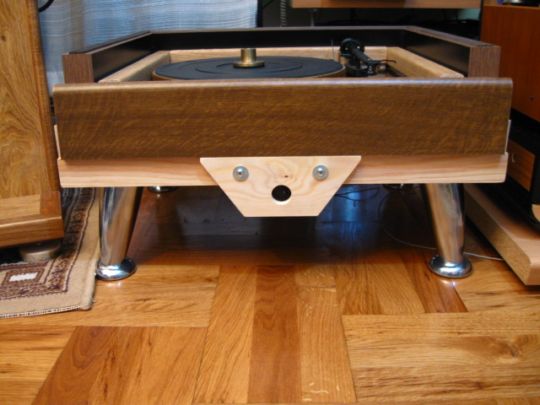

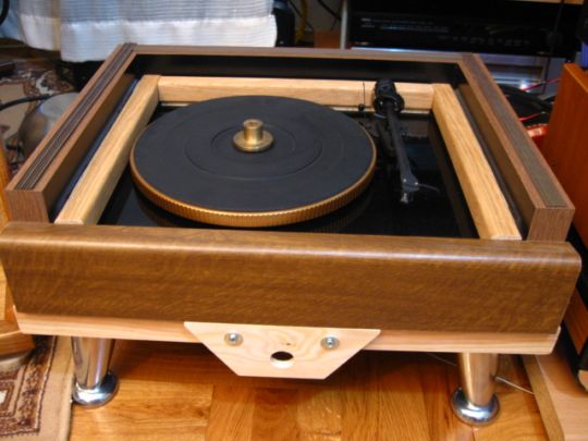

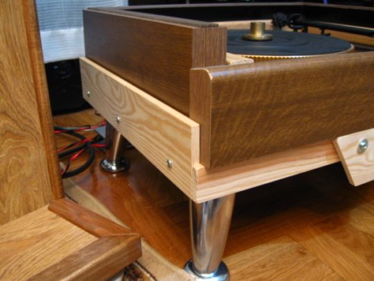

Da predstavim svoj gramofon u slijedećoj verziji. Radi se o project debut III gramofonu koji je težak nekih 2,5 kg u originalu. Slušanje takovog mi se nije dopalo jer nije imao ono što treba u zvuku pa sam odlučio da ga malo poboljšam. Išao sam na jednostavnije riješenje dakle povećanjem mase sendvić metodom ( 3,8cm oplemenjena iverica na nju ide dva komada 3cm kamena polirana ploča i na nju baza od gramofona te sve to uokvireno stranicama od rezanog 3cm kamena plus stranice 3.8cm od oplemenjene iverice i sve to stoji na masivnim aluminijskim nogicama ). Umjesto manjeg željeznog sam stavio veći aluminijski tanjur dodatno dampiran ispod. Sa ortofon om5 sam prešao na grado green zvučnicu i dodao činčeve za izlaz. Ovako konstruiran gramofon sada svira višestruko bolje od originala i svaka preinaka se isplatila. Klasika ima onu dubinsku i čvrstu sliku, jazz ima energične svirače truba, bubnja, klavira, gitara i ostalo, elektronika je puna i brza kao i sve ostalo što slušam je na nivou za prirodno uživanje u glazbi. Mikrofonija uopće ne postoji, a da bi se proizvela treba dosta jako lupit nogom po stranici istog i da masa je preko 40kg. Barem kod mene se još jednom pokazalo da za malo novaca dobijem puno glazbe. Slike slijede...
bočno
sprijeda niže
sprijeda

Nekako mi je ovo promaklo. Lijep rad a i težina od 40kg je vjerujem super. Jedino ono ča me malo bode u oči je okolna drvenarija koja je napravljena od različitog drveta i izgleda poput "sendviča" ne znam kako bi drugačije to nazvao.

Je kolega sendvić, ali taj sendvuć svira i to još i te kako... No mislim da se ipak radi o diyerskoj slobodi koja treba biti univerzalna za sve.

možda nisam dobro skopčao, ali izgleda da si radio samo po pitanju izolacije originala u novom postolji. jesi li dira što u osnovnom (kupljenom) modelu, po pitanju njegove baze, ovjesa itd...?
