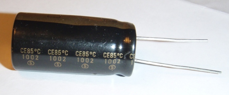

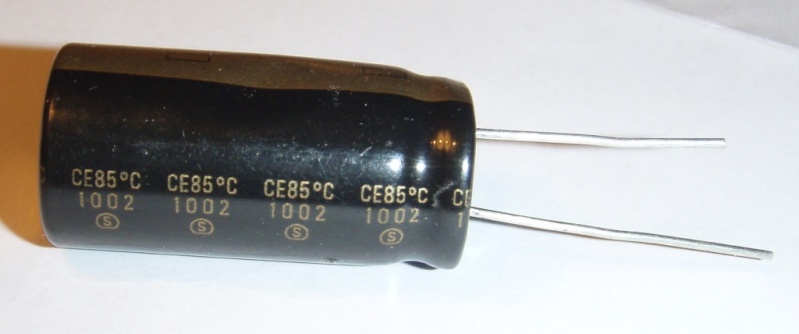

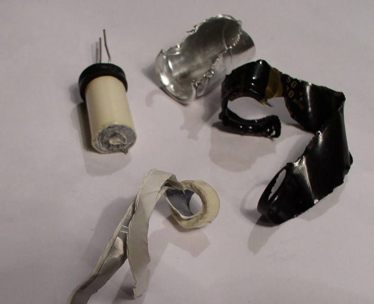

Prije nekog vremena sam nabavio (e-bay) par Elna Silmic II elkosa.
Naravno da sam, obzirom na izvor, pomalo sumnjičav.

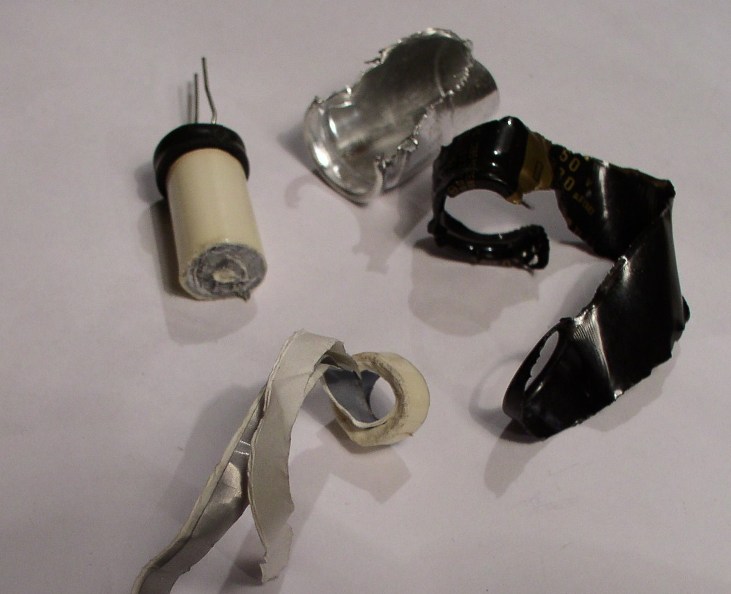

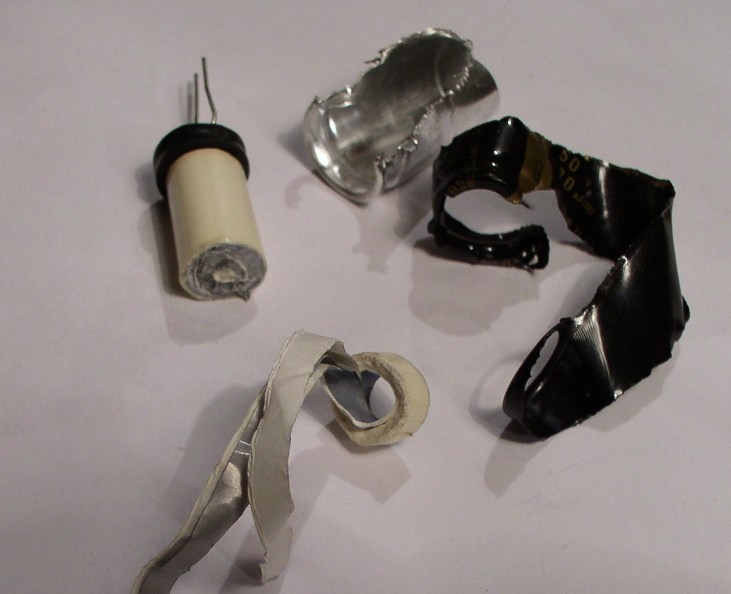

Kako mi je jedan došao oštećen, a prodavač mi je uredno poslao novog, odlučio sam ga žrtvovati za znanost.
Rastavio sam ga i presjekao na pola.
Evo i slika:
i nakon "rastavljanja"
Može se vidjeti da je elektrolit zapravo nježna bijela tkanina. Po tome bi se možda dalo zaključiti da su kondići ipak orginal.
Obzirom da nemam iskustva, molio bih nekoga tko ima da ih podijeli.
U svakom slučaju pokrećem diskusiju. Mišljenja?

Hmmm, da li je na kondu pisalo Silmic ili Silmić ?
Ako je ono prvo,onda je vjerovatno orginal. :-)
A i fejkeri namaju te fine bijele tkanine, oni trpaju stare krpe...
Ali tema ti je dobra, krenimo svi pomalo žrtvovati svoje "sumnjive" zalihe kako bi ostali bar imali koristi.
Re: Orginal ili kopija?
PostPostao/la joe dalton » 23 svi 2011, 21:38
Pa čuj nemam iskustva s rasturanjem elkosa pa ne znam kako su građeni neki vulgaris.
Elna se hvali kako Silmic ima kakti neku svilu kao elektrolit pa nekak šacam da je to to.
U svakom slučaju nebi htio dobavljača staviti na crnu listu dok mu ne dokažemo krivnju :D
Nekako šacam da ekipa mažnjava iz tvornice ono što ne prođe QC, a to može biti i ako im nijansa boje natpisa nije dobra ili zbog neke banalne greške koja ne utječe na funkciju. Dakle električki ispravan dio, s "estetskom" greškom.
Inače kapacitet svih elkosa iz te pošiljke je ok - par uF +/-.

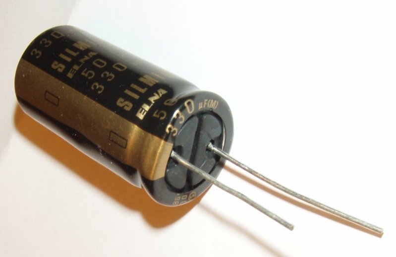

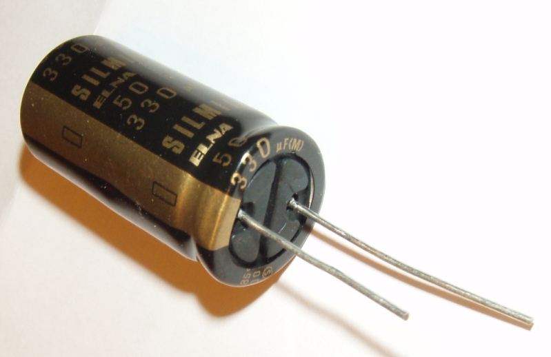

joe dalton je napisao/la:slika
Meni upada u oči deklarirana temperatura 85C . Čini mi se da ta temperature ne ide uz zlatnu boju natpisa i da su znalci na ovim forumima objašnjavali da je to važan parametar kakvoće konda. 104 ili 105 C bi bili oni pravi.
Neka netko potvrdi ili demantira.

Elna deklarira Silmic II za 85 stC
Vidi http://www.elna.co.jp/en/capacitor/pdf/catalog_10_11_e.pdf
To uopće nije sporno.
Elkosi izvana odgovaraju opisu u datasheetu 100%.

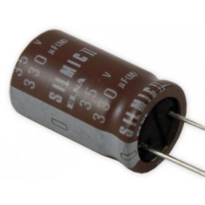

Ovakve Silmic II sa zlatnim natpisom nisam imao u posedu ali one koje jesam (braon-beli) su svi bili deklarisani za 85*...

Navodno se crno-zlatni rade u Maleziji, a smeđe-bijeli u Japanu.
Razlika je samo u vanjskom ruhu, unutrašnjost bi trebala biti ista.
Inače kondići su neobično veliki obzirom na kapacitet i napon.
fixxxer ako imaš još kojega viška raskopaj pa da usporedimo :mrgreen:

Edit: Zapravo kad usporedim ovu fotku koju si stavio i moju prvu prilično sam uvjeren da su orginal.
Ako i je kopija onda je ye.eno dobra.
