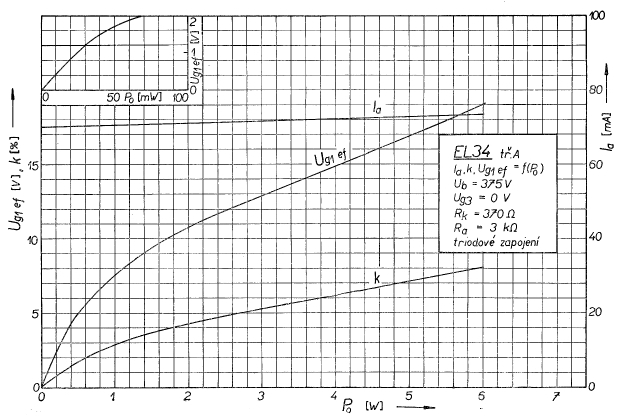

Svrbi me SE s el34 u triodnom spoju.
Pokusavam nac pristojnu cijev donekle pristojne cijene, uvjeti su: da je relativno lako nabavljiva, da je moguce nac karakteristiku u triodnom spoju i da je donekle dobar omjer cijene i kvalitete.

Prporučio bih E34L od firme JJ, koje se jedine od nove produkcije mogu ugraditi u starija pojačala koja su radila i pri višim anodnim naponima i naponima druge rešetke. Ima ih kod NIK-a(Subing) po povoljnim cijenama, a i nema komplikacije sa carinom.
Ne bih uopće preporučio EL34 firme SHUGUANG zbog neujednačenosti u proizvodnji, lošeg vakuma(ne trpi dobro napone više od 400V) i kratkotrajnosti stabilne emisije (brzo "ostare", odnosno potroše se!).
Naročito ne bi bile dobre za triodni spoj zbog toga što im se druga rešetka mora spajati na što niže napone zbog sklonosti ka preskakanju iskre prema trećoj rešetki.

Ako netko naleti na triodnu karakteristiku JJ-a slobodno posaljite link ;)
Ili da probam iskopat staru Teslinu dokumentaciju pa kako ispadne?

Slobodno ti vjeruj ovoj karakteristici koju možeš skinuti na ovom dolje linku ,
a i JJ je to oko toga. Mora biti, inače bi ga već davno otpilili sa tržišta.
http://www.4tubes.com/DATASHEETS/SCANS-Original/E/

Podaci za triodni spoj EL34 firme TESLA, a kako su E34L firme JJ rađene na istim strojevima (različit je stakleni balon), za očekivati je da su podaci vrlo slični.
