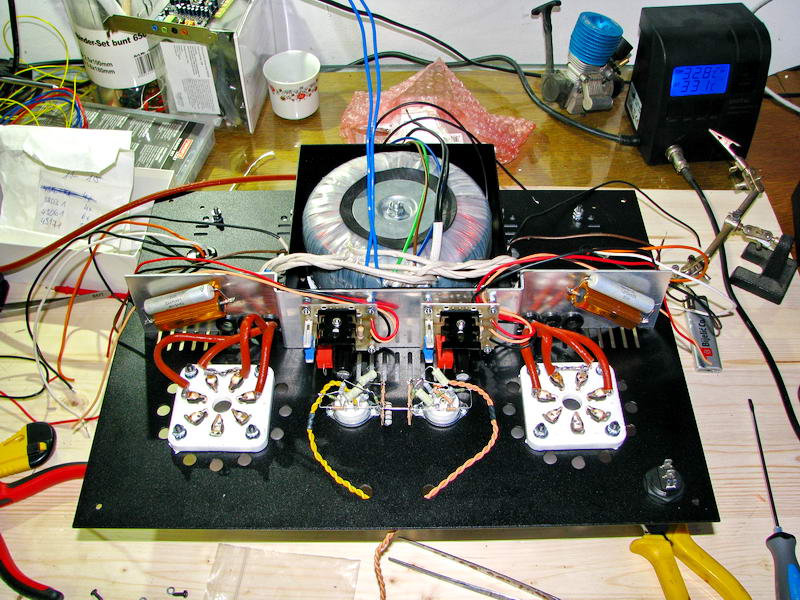

Thx Dean, rijesio sam... stari je ostao bez mouse pad-a :mrgreen:
Evo rezime danasnjeg dana :cheer:

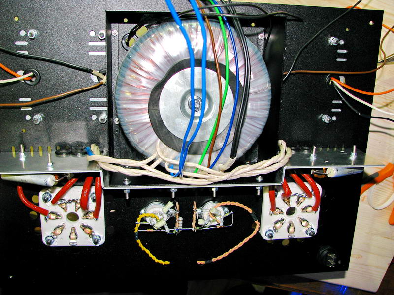

spojeno grijanje babuski, nakon 7 x 7 provjera koji su parovi zica, te isto toliko puta provjera da su "crne" i "plave" s "unutrasnje strane i pripremno su spojene za vod na masu.
Jednu sam skracivao i tupio po laku 10ak minuta pa sam od one skroz lijevo odustao (od skracivanja), ako bas ne mora... sve je kvalitetno i jako zalemljeno, a radi vlastitog mirnog sna stavljeni su jos i dodatni buziri :thumbup:

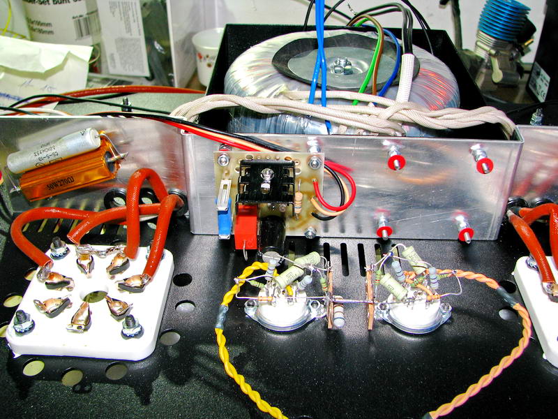

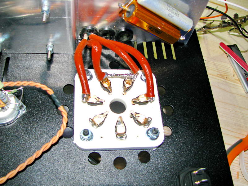

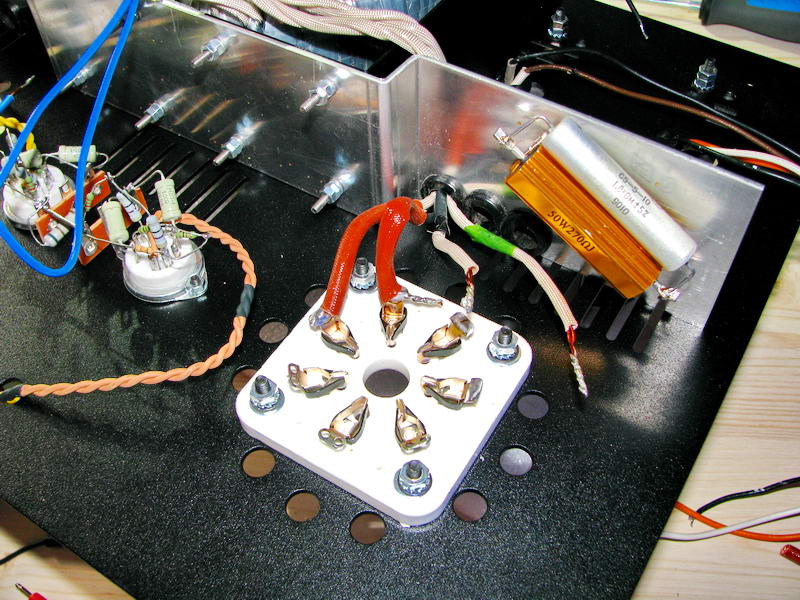

oziceni i montirani anodni ccs-ovi...

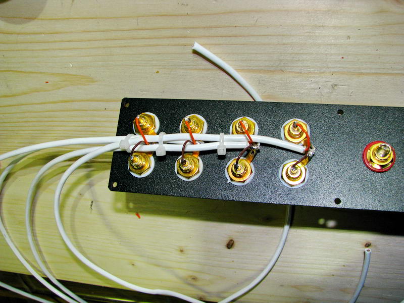

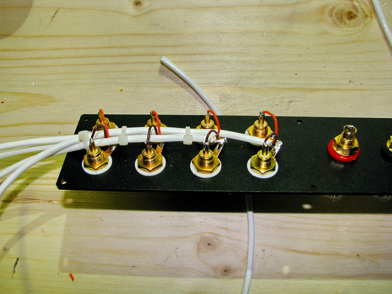

nabacene zice na chinc-eve :clap:

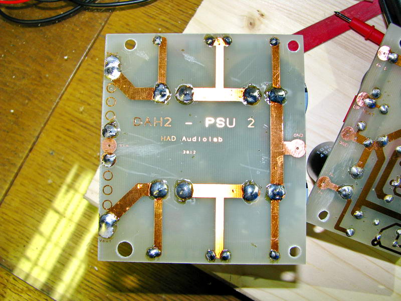

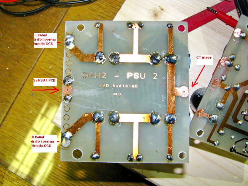

e sad... malo me zbunjuje sva ta kolicina zica pa bi mi malo uputa svakako dobro doslo...
ovo oko napajanja... recimo :lol: ... gledao sam shemu i nesto kuzim, al opet... bolje pitam :hail:
eh da - i where the fook idu vodovi od prigusnice?

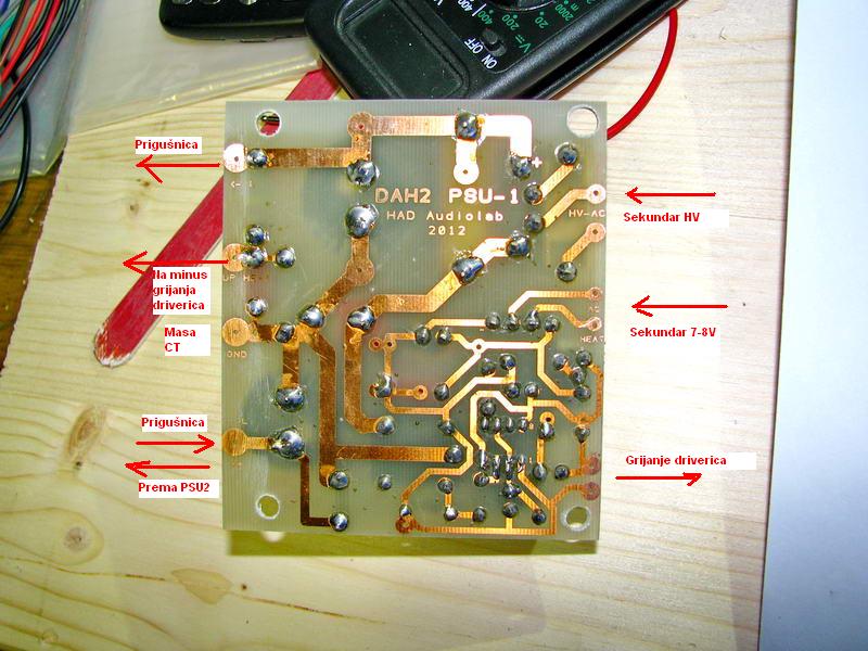

obuzeli su me klinci trenutno, pa kad budem imao malo "mira" napisem jos koju... ove plocice u privitku, sto se spaja gdje - da znam barem vidit kako routat zice po kutiji?
Thx :D

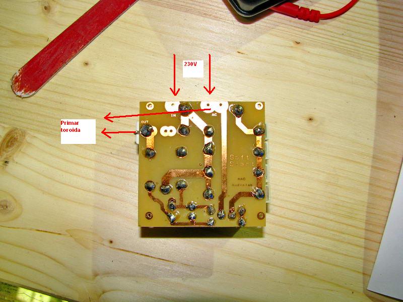

PostPostao/la harkonen » 03 tra 2012, 21:05
Ovak' misliš ?

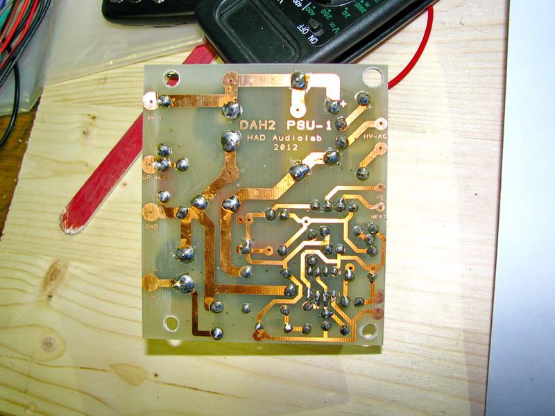

Pazi, DC napon grijanja se ne spaja na zajedničku masu nego na prikazanu točku na PSU1 pločici koja ga diže
na 50tak V.

PostPostao/la joe dalton » 03 tra 2012, 21:06

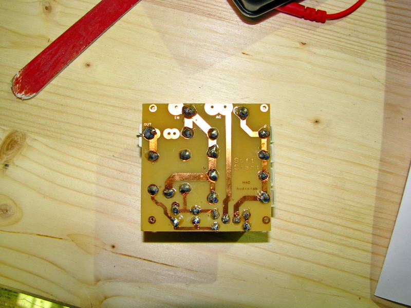

Lijepo. Vidim kit je odličan, a i slažeš vrlo pedantno. Ne sumnjam u rezultat.
Ako može jedan savjet - "pofercinaj" (prođi lemilicom i tinolom) ove gole bakrene vodove na pločicama.
PostPostao/la Khadgar2007 » 03 tra 2012, 21:14
Koliko ja vidim to nije goli bakar već je lak na njemu, Pamook je samo skinuo lak na lemnim mjestima.

je, na plocicama je jos uvijek fotolak pa sam skinuo samo tamo gdje se lemi i gle cuda, puno lakse ide :lol: (thx S@ki ;) ), a kit je zaista punovrijedan, i zabavan - pogotovu za nas koji nemamo pojma pa donosi dovoljno razmisljanja i promisljanja prije nego nesto syebem(o) :lol: ... otud i ovako polako slaganje, a pedanterija, pa moram :lol: - ekipa me pospotala za jedan ukrivo postavljen kond :o (joke), a kako nije bas da radim to svaki mjesec ponovo, ovako mi je veci gust igrat se... dulje traje za iste nofce :D
