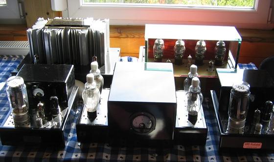

Kaj god, dva monobloka, a što je ovo?
1100V, ispravljač sa 2 para 866-ca za kvarcanje prigodom slušanja muzike
i sve kroz konektore i kablove.
Dobar bužir čuda radi, dobar konektor isto....
Tvoje će, Kaligula, predmnijevam izgledati ljepše. i na lijepšem stolnjaku.
