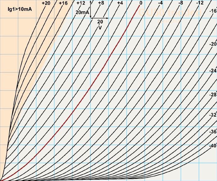

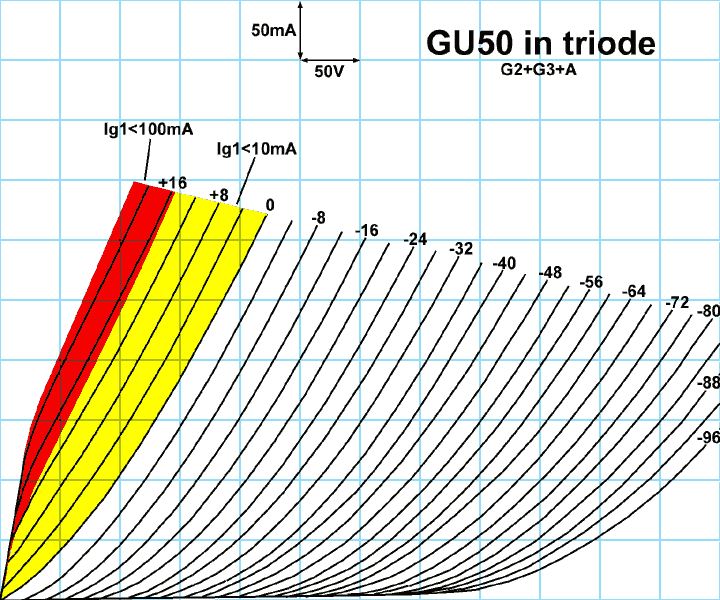

Poodavno sam obecao neke krivulje za GU50 u triodi, s G2 i G3 spojenim na anodu. Napokon se eto i to dogodilo :)
Na zalost curve tracer je zapravo puno preprecizan za ovako nesto, tako da generira krivulje za Ug1 u koracima od 2V, sto na ekranu tracera daje vrlo zgusnute linije za koje je prilicno tesko razaznati koja je koja za male struje. Uz to tracer radi do prednapona maks. -40V pa je bilo potrebno izvesti par trikova kako bi se taj opseg prosirio na cca -90V, sto je zapravo jos i dalje nedovoljno.
S druge strane, omogucava i iscrtavanje krivulja za pozitiben napone resetke, tu ce se pokazati da je GU50, kao sto sam mnogo puta rekao, izuzetno zanimljiva cijev. Za sada dva seta krivulja, za vece napone i struje i za manje napone i struje. Iz prilozenog ce se vidjeti da sam vadio mast GU50 s strujama i po 2-3x vecima od dozvoljenih maksimuma, kao i trenutnim disipacijama od 70-ak W, sto ona sve podnosi 'da bi rec rekla'.

ilimzn je napisao/la:Poodavno sam obecao neke krivulje za GU50 u triodi, s G2 i G3 spojenim na anodu. Napokon se eto i to dogodilo :)
Iz ovih diagramov sam napravio LTSPICE model za GU50 u triodi, ako nekome treba:

Imam pitanje za vas ilimzn: kakva je disipacija G2 (triode režim) u radnih točkova:
500V 80mA

PostPostao/la ilimzn » 28 svi 2013, 13:55
Na zalost nije bas lako izmjeriti ali ako bude prilike, budem. Tracer mjeri struju katode pa nemam direktan nacin za mjerenje Ia i Ig2... no, mozda se moze i iz postojecih pentodnih grafova odrediti odprilike, za dati Ug2 se potrazi struja G2 i struja anode n aistom naponu kao G2. Odnos je gotovo fiksni postotak u vrlo sirokom opsegu napona i struja (pomaci su pri ekstremno niskim Ua/Ug2 i kod dovoljno visokih struja da nastaje sekundarna emisija radi temperature anode i/ili G2, no mislim da se za to treba potruditi!
OPREZ - pri >500V radi swinga anode i G2 vec izazivamo vraga s probojem na podnozju i unutar cijevi (pogotovo ako vakuum nije savrsen).
