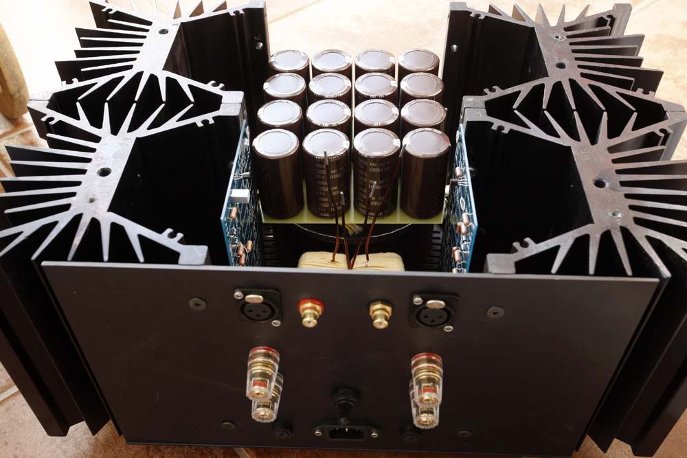

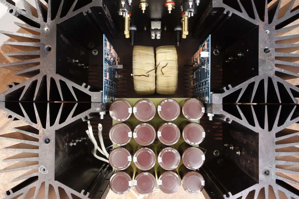

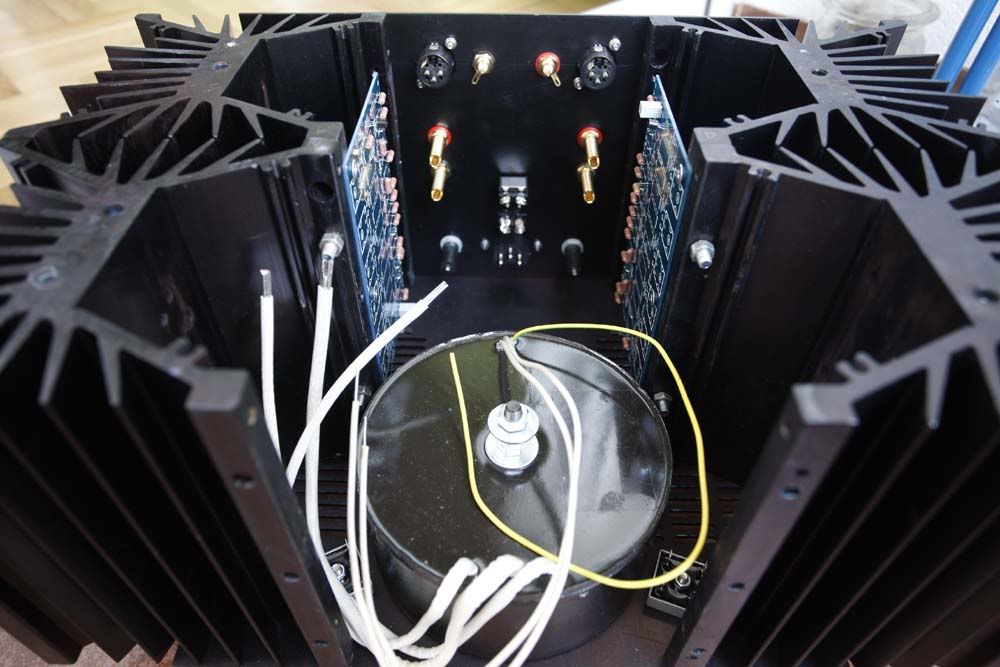

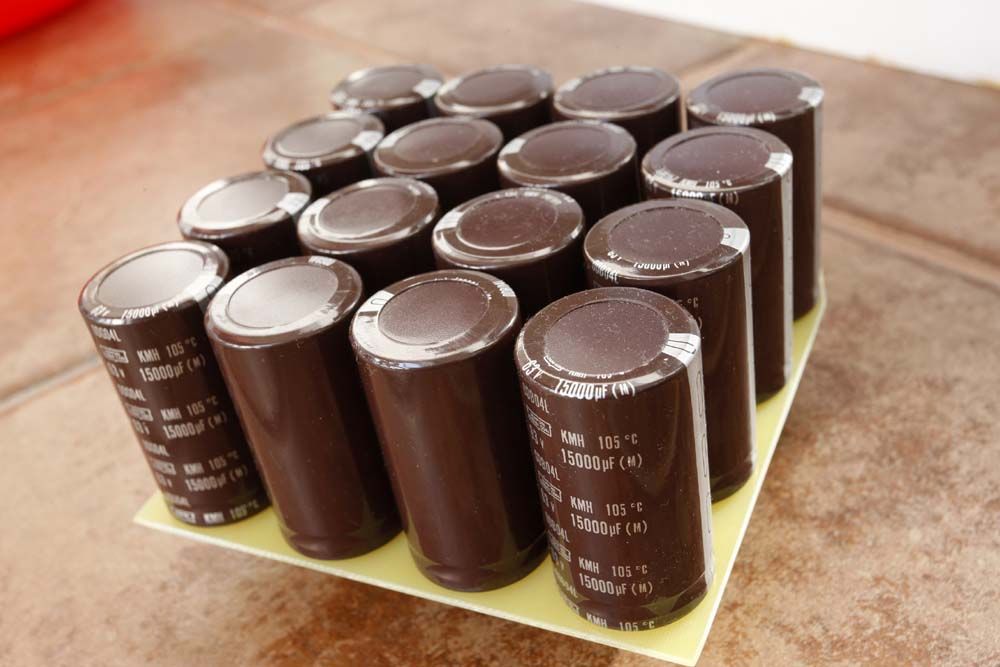

na trafo dolazi ploča od vitroplasta 15x15 cm sa 16x15000 mF
http://i1217.photobucket.com/albums/dd3 ... 2P9254.jpg

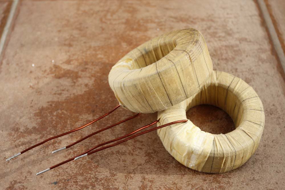

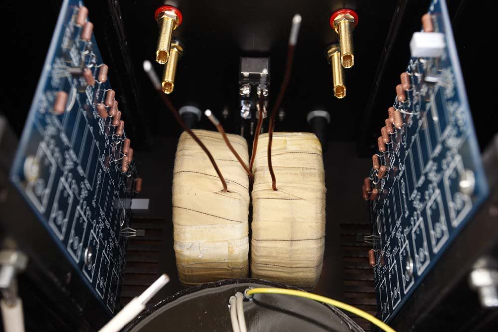

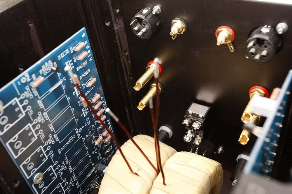

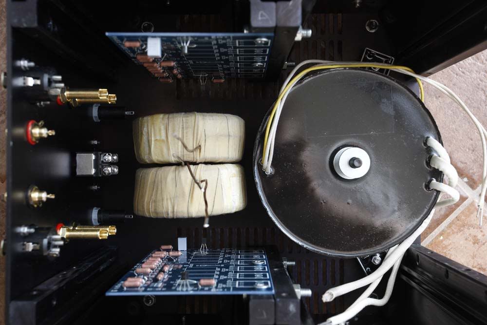

a iza 2x2,2 mH zavojnice
http://i1217.photobucket.com/albums/dd3 ... 2P9261.jpg
neznam jesu li zavojnice preblizu ulaznim konektorima i samim ulazima signala na pločici?
ako i jesu neznam gdje bi ih smjestio :D

Imas dovoljno kapaciteta, i radit ce to i bez tih prigusnica. Da je vise mjesta prigusnice bi dobro dosle, no ovako mozes imati vise stete od koristi. Probaj pa vidi da li blizina prigusnica lose utjece na rad pojacala. Problem ti je i sa smjestajom kondenzatora. Jako su blizu hladnjacima koji ce biti vruci. Nece ti kondenzatori dugo. Mozes li ikako napraviti to kuciste malo sire/vece da ima zraka unutra, da nije sve tako blizu hladnjacima? Kako je sad, grijat ce se sve i to gadno...

Za pocetak, provjeri moze li trafo i plocica s kondenzatorima stajati okomiti, pri tome trafo najblize prednjoj prloci ('na njoj'), Problem s razmjestajem je sto u startu trafo sprecava protok zraka za kondenzatore, a oni su tu najkriticnija komponenta kad se tice grijanja. Nadalje, trafo uvijek cim dalje od ulaza i elektronike, pogotovo za pojacalo u klasi A. Inace bi ga za tu kolicinu kondenzatora trebalo namotati na poseban nacin (s manjim iznosom maksimalne indukcije), no sto je, tu je, sad je gotovo.
Zavojnice su, koliko vidim, zracne, i njih ne mozes 'samo tako' staviti jer proizvode poprilicno magnetsko polje neugodnog valnog oblika.

Ogorman kapacitet koji cine ti elektroliti je jednostavno prevelik da bi se iskoristio kao ekvivalent jednog velikog kondenzatora. To ce biti mucenje i grecova i trafoa. Moglo bi tako ali trafo mora biti namotan za to, po narudzbi, akako mi se cini radi se o tipiziranom tvornickom uratku, pa sumnjam da je tako. O soft-startu da ne pricam.
Da bi to radilo kako spada, treba taj kapacitet razbiti na vise komada spojenih u filter, CRCRC ili CLCRC.
Otpornici su najjednostavnije rijesenje premda stvaraju dodatne gubitke. 16 kondenzatora daje po 8 na raspolaganje u svaku granu napajanja. Jedna mogucnost je podjela 1-2-5 u paralelu, odvojeno otporima, dakle CRCRC filter. Druga mogucnost, 2-3-3 u paralelu, odvojeno sa L pa R, dakle CLCRC filter. Zavojnice u tom slucaju idu 'prazan prostor' hladila, lijevo i desno od trafoa i kondova, pametnom konstrukcijom gore spomenutog nosaca bi se to dalo sasvim jednostavno izvesti. Osobno, ja ih podjelio kondenzatore na kraju u dvije 'banke', za svaki kanal po jednu. Premda kod klase A nije kriticno preslusavanje izmedju kanala s obzirom da je srednja vrijednost struje iz ispravljaca konstanta, ovdje ima toliko kapaciteta na raspolaganju, pa zasto to ne uciniti. U tom slucaju podjela bi bila 2-2-2+2 kondenzatora u paralelu. Iza ispravljaca dva u paralelu, otpor, pa dva u paralelu, pa s njih dva otpora, jedan na par u paraleli za desni, drugi u par kondova u paraleli za lijevi kanal pojacala. Cak j emoguca i alternativa 1-3-2+2 ili 1-1-3+3, ova zadnja bi bila vise za neku CLCRC verziju. Steta sto trafo nema 4 odvojena sekundara, jer bi tada ispravljanje moglo biti odvojeno za svaki kanal, sto izuzetno pojednostavljuje izvedbu mase.

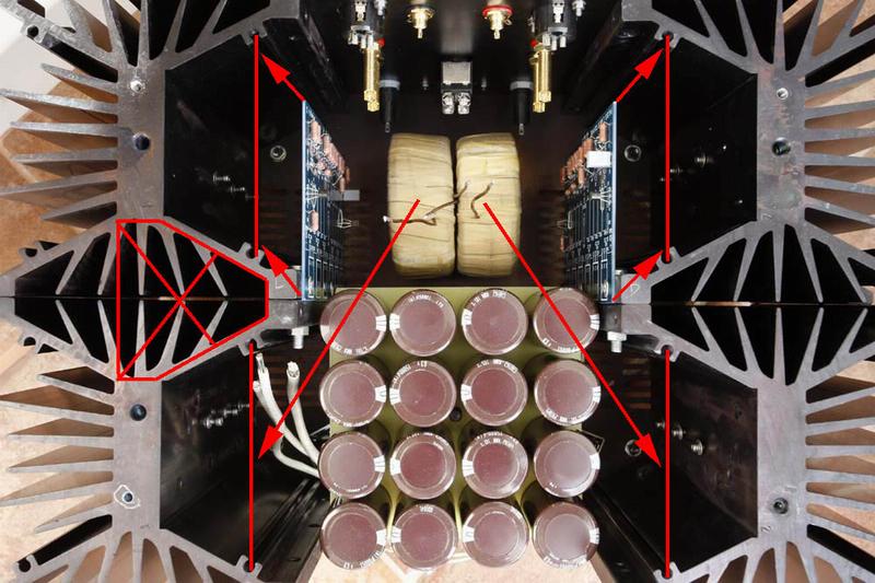

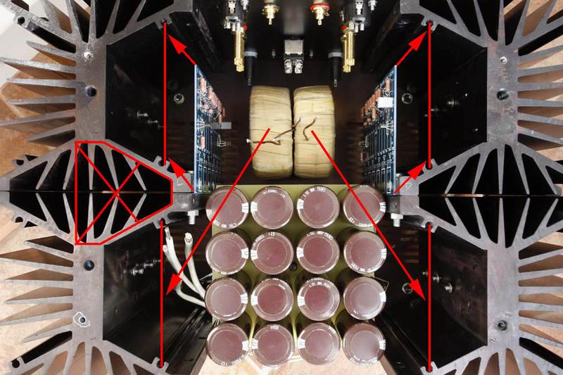

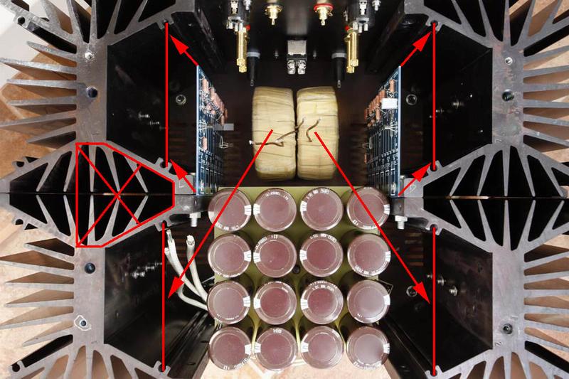

Evo ti u nstavku jos jedan prijedlog kako dobiti potreban prostor u kutiji bez puno muke:
Dakle, za pocetak izrezi dno ispod rebara hladila, treba ti svaka povrsina hladila koju mozes izvuci, nema smisla zatvoriti put zraku. Rebra NE moraju biti otvorena sa svih strana, dovoljno je ispod i iznad - time se stvara 'dimnjak' koji cak moze i donekle poboljsati efikasnost rebara. Nacrtao sam samo primjer zatvorenog prostora izmedju prednjih i zadnjih rebara, ostalo ces lako zakljuciti sam, dakle niakkvo skracivanje prednje i zadnje strane nije potrebno, premda nece ni skoditi ali u odnosu na samo otvaranje donej i gornje ploce to ce mozda doprinjeti 10%. Pogotovo nema smisla izrezivanje rebara, dapace, to bi imalo vise stete nego koristi...
Nadalje, ekstruziju za vijke za montazu mozes iskoristiti kao sinu za nosac plocice ili zavojnice, vidi okomite crte koje sam docrtao u hladila.
Za zadnju stranu bi bolje pasalo nesto tipa vitroplast ili sl, dakle termostabilni izolator, na kojeg odstojnicima stavis plocice, a izbusis rupe za vodove prema MOSFET-ima. Vrlo bitno: na plocici su stavljeni serijski otpori u G vodove MOSFETa. Njih trebas staviti na same tranzistore a ne na plocicu, dakle na plocici stavi kratkospojnik, a tranzistore nemoj spajati diorektno zicama nego izrezi komadic univerzalne stampe ili SL, zalemi tranzistore na njih skupa s otpornicima u G vodovima, i onda povuci zice prema glavnoj plocici.
Za prednju stranu bi bolje pasalo nesto tipa aluminij. Tu mozes onda i staviti greceve skupa sa zavojnicama. Aluminij je blago dijamagnetican i nece biti bas neki savrseni oklop ali od svih dijelova sklopa izlazni MOSFET-i bi trebali biti namanje osjetljivi na elektromagnetske smetnje. Ako to nije dovoljno, komad celicnog lima izmedju zavojnice i aluminijskog nosaca ce odraditi stvar. Nekoliko rupa i vezice bi trebale biti dovoljne kao drzaci zavojnice. komad vitroplasta izmedju zavojnice i limova je dobra ideja.
Ovakva modifikacija bi ti trebala gotovo posve osloboditi centralni prostor izmedju hladila. To iskoristi da lijepo razmaknes trafo i elektrolite kako b i se sve skupa moglo dobro provjetravati. Donja i gornja ploca moraju obavezno biti perforirane - ako negdje treba izlaziti topli zrak, uvijek mroa postojati i ulaz za hladni, inace ce se sve skupa lijepo ukuhati bez obzira na hiljadu rupa na gornjoj ploci. Mislim da se vrijedi jos malo potruditi s tom limarijom pa da sve skupa bude stvarno izvedeno kako spada.
Sto se tice CLCRC izpravljanja, kao sto sam rekao, svaka strana (+, -) se slaze odvojeno i masa se spaja s kraja zadnje grupe kondenzatora u centralnu tocku, dakle tek na kraju. Ovakvim odvojenim spajanjem nema ostatka struje punjenja elektrolita (kroz greceve) u masi, sto je za pojacalo u klasi A koje stalno radi s maksimalnom strujom, izuzetno vazno. Iznos otpora ce ispasti vrlo nizak, najbolje ga je izvesti kao ise otpornika od 5W zicanih, u paralelu. Tocne vrijednosti se mogu do mile volje isprobavati programom PSUD, za kojeg ti svakako preporucujem da ga downloadiras i poigras se s njime.
