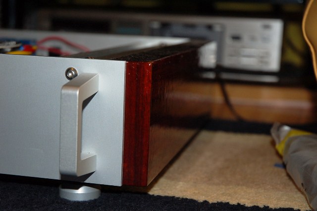

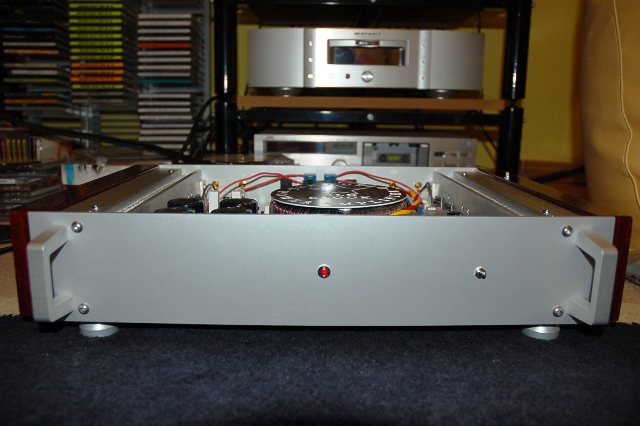

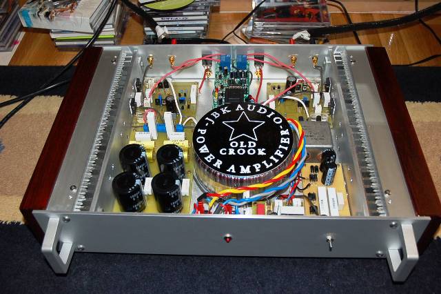

Evo nakon nešto mjeseci šutnje - opet imam neki mali uradak. Nije ništa posebno nekih 100 W po kanalu od skupljenog materijala po kući (manje-više). Trebalo je dosta rada da se sve sklopi u jednu funkcionalnu cjelinu (recimo hladnjaci) i zatim drvene bočnice (za njih mi je trebalo oko 2 tjedna). Bočnice sam furnirao i lakirao lakom za čamce u 5 slojeva. Ima grešaka za prvi put, ali drugi put ću znati posao.
Dijelovi su kulturni, pazio sam koliko sam mogao i bio uredan koliko se dalo. Slike su u prilogu, a moram sam sebi reći da sam jako zadovoljan svojim uratkom. Trenutačno je spojeno na KEF CS5 i to je fiiiiino za uho.

Aaaa majstore,svaka čast,lipo to izgleda! :hail: :clap: A koji ti je ono model playera u pozadini Marantz...?

Jedino ako smijem mali prigovor - bilo bi dobro maknuti jedan dio profila oko hladila radi boljeg hladjenja. Vjerujem da se ne grije jako u radu ali bilo bi steta takva hladila namjerno prigusiti, pogotovo za slucaj da treba potjerati nesto malo zeznutije. Naravno, na poklopcu i dnu trebaju biti odgovarajuci otvori za hladjenje...

Ono na slici iza jest Marantz SA-11S1 SACD playar. Kao SACD ga baš i ne koristim, jedino kao normalni CD player.
A što se tiče hladnjaka - upravo ova situacija jest kompromis koji sam morao izvesti zbog gabarita kutije i hladjenja. Hladnjaci su podvučeni oko 10 mm pod profil ( mozda manje, mozda vise, ne znam) jer nisam mogao dobiti dovoljno mjesta u kutiji. Pokušao sam ih maksimalno povući, ali nije išlo. Nije da se nisam lomio, dobra dva dana sam šetao po kući kao prof. Baltazar i dumao...
Htio sam to napraviti s drvom ds vidim kako ide...druga edicija drva će biti impresivna. Potpuno drugačija.
Eto Ilimzn, svjestan sam toga. Za sada ne grije se puno, pa se nosim dosta dobro s tim problemom. Ono što mi je gori problem je slijedeći projekt za kojeg tražim dijelove i one alu šipke. To ću napravit da budem još sretniji.

Lijepo... :thumbup: , uredno i precizno, ali imam i ja (estetsku) primjedbu. Meni se ne sviđaju one aluminijske ručkice (iako su ovdje, u konkretnom slučaju, još i koliko-toliko OK) i to što se vide šarafići na prednjoj ploči. To mi nekako uvijek upada u oči, iako znam da nije (baš uvijek) lako to izbjeći.
...edit: ...sad mi palo na pamet, možda, kad su već te ručkice tamo, da su malo veće pa ih namjestiti preko (ili umjesto) tih šarafića...

Da, tako to mora biti kad se koriste elementi od Fischer elektronika.
Takve su im kutije s tim rupama. Bilo bi jako dobro da je ploča ravna i bez ikakvih vijaka, ali to je tako sad...
Vjerujem da zvuk ipak nadmašuje vizualne nedostake...

Koje pojalačo je u pitanju? Nešto vlastito ili neki provjereni projekt?

Provjereni projekt je u pitanju. Nisam nista novo otkrio, niti napravio.

A koji je provjereni projekt u pitanju?
