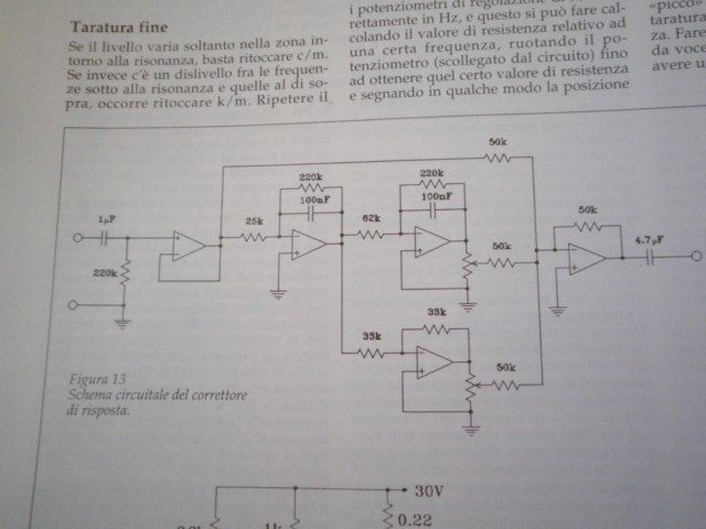

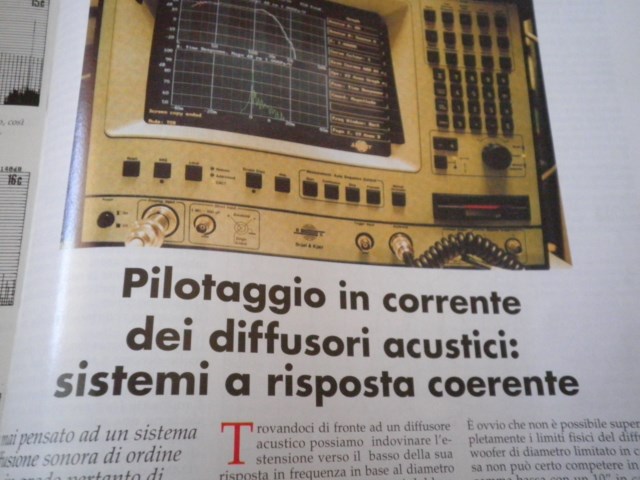

Nastavljamo ......na jednoj od fotki je legendarni B&k amalizer 2012 na kojem se vidi odziv kompresione kutije / seas p 17 rcy / sa strujnim pojačalom i korektorom ....malo je nejasno , ali odziv ide od nekih 35 hz ravno ....ispod je impulsni odziv koji sasvim jasno pokazuje zašto se strujna pojačala ne mogu koristiti bez korektora kao što neki tvrde .

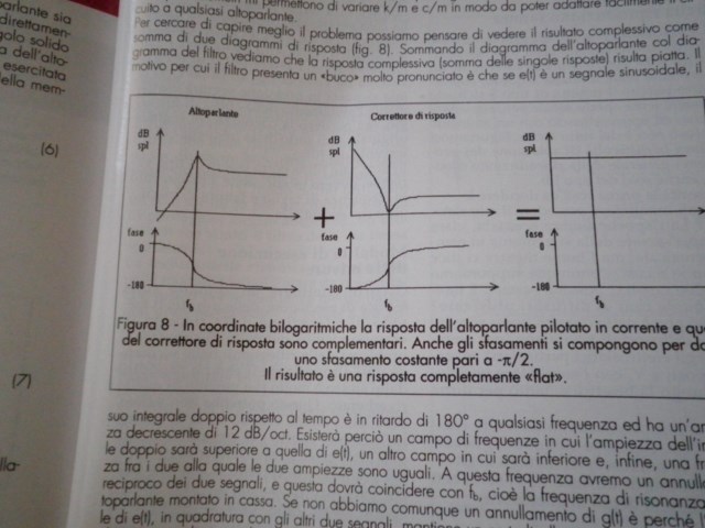

Na drugoj fotki je sama šema korektora koji radi kao ogledalo , što postaje jasnije posmatrajući princip rada .....gde jednostavno kompletan odziv kao u ogledalu kompenzuje i na kraju se dobija apsolutno ravan odziv i po fazi i po frekfencijama .
Kao što sam prethodno naglasio , postoji problem snage i postoji problem mehaničkih karakteristika samog zvučnika . Po meni sve stvar nekih ličnih afiniteta , gde neko želi malu kutiju a da ima dobar bas i da mu ne treba da sa tim ozvučava diskoteku .....dakle za neko onako fino lagano slušanje .
Ostalo mi je još par fotki frekfencija i impulsa koji pokazuju kako pozitivne stvari tako i negativne .
