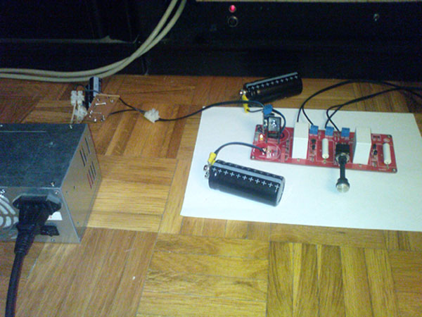

PostPostao/la Johnny » 06 tra 2012, 13:21
sigla mi je pločica od ebay sellera Jim's audio. Izgleda korektno. Dvostrana, crvena, kompaktna, debela, sa dobro izrađenim lemnim mjestima, izoliranim vodovima, označenim elementima.
43 usd cijeli kit bez elektrolita i napajanja, sa MKP-ovima i 4 j-feta u vrećici na kojoj piše 9,3... Shipping uključen. Prošlo carinu.
Još čekam lm317 regulator od sellera kuuco - 3,5 usd sa shippingom - pcb sa regulatorom, kondićima ... sve osim trafa i greca.
Bit će zabavno i prejednostavno.
Imam pitanjce za shuntiranje potenciometra. DAC voli 20k, u Passovoj shemi 25k, a u kitu je 10k.
Jel mogu ja tu samo u seriju s potom zalemit 10k otpornik?
Johnny

Johnny je napisao/la:Imam pitanjce za shuntiranje potenciometra. DAC voli 20k, u Passovoj shemi 25k, a u kitu je 10k.
Ma ne, kompletno bi pomjenio parametre potenciometra. Stavi taj od 10k i mirna Bosna. Valjda DAC ima izlazni otpor manji od 1k pa bi bilo u redu.
Vjerojatno taj pot iz kita i nije nesto, pa ces moguce kasnije naci nesto bolje i prikladnije...

PostPostao/la Johnny » 14 tra 2012, 14:04
složeno
