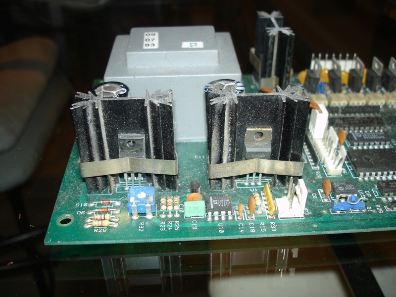

A šta ti je ovaj r23 između baze i emitera?
Re: Pass B1 buffer
PostPostao/la Khadgar2007 » 21 pro 2011, 22:30
Ma, to sam mislio da i on treba i stavio ga za svaki slučaj, ali prema Sstrsatu nije potreban u ovome sklopu.

Evo ipak se nešto radi u međuvremenu dok se ne nađu prikladni releji.
Danas je buffer stavljen u pogon i dobro je, nema bruma,šuma i sličnih pojava. Za sada je spojen na neke slušalice radi opreza jer ako one izgore nije ih šteta. :D Trebao bi ovih dana ga spojiti na pojačalo pa da vidim kako to svira.

Znači releji nula bodova, ha ?
A ča ti je onaj regulator na hladilu onako ko kosi toranj u Pisi ? :D
Lemne ušice idu dole a ne gore :D

PostPostao/la Khadgar2007 » 26 pro 2011, 17:32
Ma složeno je malo tipa ikebana. Trebaju mi stići neki dijelovi sa ebaya pa da to sve bude po propisu. Na prvoj slici se vide i otpornici u RCu koji su stavljeni tek toliko jer nisam imao druge, hladnjak trebam naći ili onaj isti kao na lijevom ispravljaču ili dva ista. Složio sam jer sam htio čuti kako to zvuči.
Kaligula, nemoj me vrijeđati sa tim američanizerskim "budom". Ja sam ljubitelj onog iz Čeških Budejovica a ne ovog. :club:

PostPostao/la Kaligula » 26 pro 2011, 17:47
Evo za ispriku glede AmeroBUD-a ja ti mogu poslati ova dva hladnjaka!

PostPostao/la Khadgar2007 » 26 pro 2011, 18:19
Ajde prije nego šalješ izmjeri razmak između "rupa" za pričvrščivanje hladnjaka na pcb jer već imam izbušene rupe za to. Imam ja dva ista hladnjaka ali su rupe baš malo šire i sijeku se sa izbušenim rupama na pločici pa je baš nezgodno za montažu.
Kao ča već rekoh, nije ovo ništa hitno. Sada je sve ovo u test fazi, ja mislim da bi se Grunf složio sa mnom oko toga :mrgreen: .Kasnije kada se sve završi ide na red ono pranje vodova sa isopropanolom(oštri pogled prema Sstrsatu :mrgreen: ) i montaža u kutiju.

PostPostao/la harkonen » 26 pro 2011, 18:59
A što se planira na izlazu? Ovako dimenzionirani izlazni kondovi kažu da to bude nešto
ispod 1K? Neki mosfet?
Ako pak planiraš na nešto sa standardnih 47K, onda je zvučno bolje smanjiti kondove i tako spriječiti
blockinge kod nižih frekvencija, a viših amplituda.... ne zaboravi, tako veliki kond se mora i isprazniti, a
prazni se kroz otpor onoga što je iza. Ako je prevelik, pražnjenje je polakše i za to vrijeme ti je "zamaskiran"
signal nižih amplituda. Uglavnom, i čuje se.
