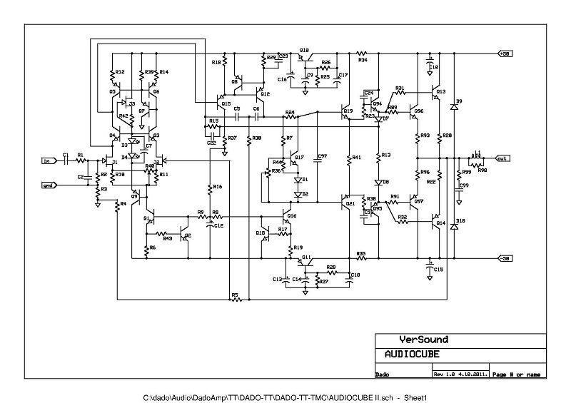

Aha, to je falilo, diode su u thermaltrak-u... sto se tice nerealnih rezultata, nije to samo pitanje 'mehanicke' izvedbe nego realnosti modela. Npr, u velikoj vecini slucajeva nelinearnosti ulaznih kapaciteta uopce nisu modelirane, a modeli malosignalnih tranzistora su vec jako optimisticni, o FETovima i snagasima da ne pricam. Zato kazem da rezultat jest nerealan ali je ipak mjerodavan, ako se ispravno interpretira.

Malo sam simulirao koliko se mjenja struja kroz bias spreader( ili Vbe multiplier). Kod promjene napona napajanja +-10% struja kroz Bias spreader se mijenja +-0,5%. Mislim da je to dovoljno nisko i ne namjeravam mjenjati strujni izvor u tom slucaju. Simulirao sam zamjenjujuci R16 sa strujnim izvorom od 10mA dodajuci otpornik od 3kohma paralelno C12 i variacija struje je pala za deset puta, ali mislim da je to pretjerivanje. Slijedeca ideja koju sam simulirao je da sam sve strujne izvore izveo s NFETovima(kao J3 na semi) i dobio sam vece izoblicenje kod 20kHz za pet puta. Problem je da NFET upotribljen u simulaciji ne odgovara za te svrhe jer ne moze podnesti te napone, ja imam drugi FET za tu svrhu(DMOS depletion FET) ali nemam spice model za njega pa koristim 2N3819 za simulaciju. DMOS FET je DN2540 od Supertexa i njihov spice model ne radi na LTspice program koji ja koristim(odlican je i besplatan).

Obavljena prva mjerenja i prvo slusanje jednog kanala. Napajanje je privremeno samo s 2x4700uF. Slijede daljnja mjerenja i podesavanja. Morao sam dodati 220pF kondenzatore na drivere izmedju baze i kolektora, inace je bio sklon osciliranju. Bio sam nestrpljiv, pa poslije grubog podesavanja mirne struje i malo testa sa sinusnim i cetvrtastim signalom isao sam poslusati. Za sa samo u mono verziji i prvi utisci su vise nego zadovoljavajuci. Visoki su cisti ko suza a bas je fenomenalan. Kako ce tek biti kad slozim odgovarajuce napajanje.

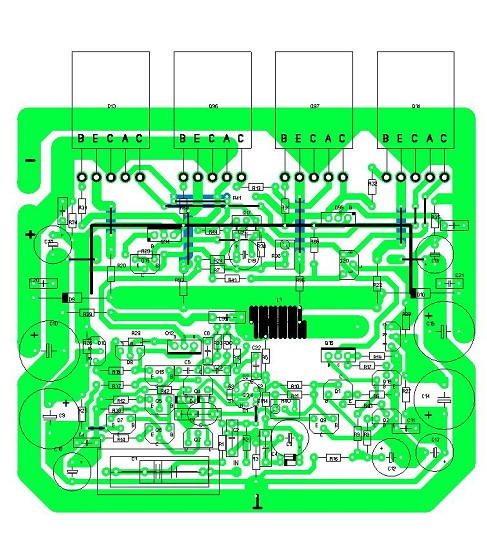

Prototipni primjerak plocice je napravljen tehnikom laserkog printera i vruceg glacala. Trebam jos malo pomaknuti neke elemente pa ce biti spremno za proizvodnju.
Svaka pomoc bi mi dobro dosla. Ja u svari trebam sest plocica jer to pojacalo zelim koristiti za pogon ORION zvucnika koji trebaju tri pojacala po zvucnoj kutiji.
Ako netko zeli raditi takovo pojacalo tada se moze napraviti vise plocica. U tiplonu su mi ponudili cijenu od 700KN za 10 plocica.
Evo i raspored na plocici.

koje su ti veličine pločica? kako si dogovorio s njima, rade li i solderstop, metalizirane rupe, component overlay ili "samo" jetkaju i bu rupe? mozes i na pm odgovorit ako je frka

Nisam jos nista dogovorio, samo informativno. Plocice su 120x120mm, mozda cu ih malo povecati jer trebam malo vise mjesta za neke elemente.
Ponuda je za FR4 2mm, bakar 90u lotstop maska bez, montaznog otiska. Za dvostranu stampu 1000KN.

dadod je napisao/la:Nisam jos nista dogovorio, samo informativno. Plocice su 120x120mm, mozda cu ih malo povecati jer trebam malo vise mjesta za neke elemente.
FR4 2mm je rijetko koristen, iako cijena materijala nije najveca stavka (priprema je najskuplja s obzirom da je ista cijena za 1 ili 1000 primjeraka :( ), no pitaj za standardni FR4 1.6mm...
Dvostrana izvedba se radi par jumpera jednostavno nei splati. Ako vec ides na dvostrano, najbolje je cijelu stampu optimizirati za dvostranu verziju, jer je cijena stampe ista za bilo koju povrsinu i apsolutno bilo sto na bakru s bilo kakvim rasterom iznad nekog standardnog minimuma (najcesce debljina vodova i razmaci 12.5 mil-a), a dvostrana stampa omogucava mnostvo optimizacija o kojima se kod jednostranih stampi moze samo sanjati. Razlika u cijeni za istu povrsinu stampe je radi broja i vrsti rupa. Isplati se poraditi na standardizaciji rupa, cim manje razlicitih promjera, to jeftinije jer zahtijeva radne sate za zamjenu alata na CNC busilici. Obicno je 1mm, 1.5mm i 3.5mm sasvim dosta za 99% komponenti... s obzirom da izmedju ostalog zaradjujem kruh svagdasnji na ovakvim stvarima, vec sam provalio sve trikove :)

zasad jedino lotstop nemogu napravit (nadam se da budem vrlo uskoro).ako ti to nije uvijet mozemo se dogovorit da tu cijenu spustimo..
Kao što su oni kojima sam radio već i shvatili, meni na cijenu najviše utječe materijal, obzirom da nemam firmu koja radi xy pločica dnevno pa da uvozim ili kupujem materijal s velikim rabatom.
Čak i ako uspiješ odraditi pločicu na 10x15, onda nam stane 4 na jednu od 20x30 , pa takvih treba 2.5 (ok 3 :) ) i onda same pločice koštaju cca 230kn za razliku od situacije sa 12x12 pločicom pa ti stanu samo 2 na 20x30. U tom slučaju je cijena samih pločica 400njak kn. Cijene su na netu, ništa ne skrivam, ako netko ima bolji izvor neka viče.
