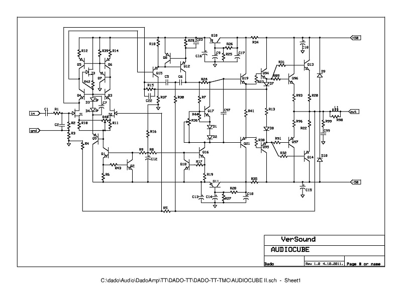

Ovo je moj projekt u razvoju. Za sada je samo simuliran i izradjena tiskana plocica, i uradjena prve kontrolu. slusanje je na redu.
Ulazni stupanj je LTP s FETom(dvostruki u metalnom kucistu) u kaskodnom spoju. VAS je klasican s bufferom(emitersko slijedilo). Izlazni stupanj je tipa TRIPLE s ThermalTrak Onsemi tranzistorima. Upotrijebljen je TMC malo modificiran.
Simulirano izoblicenje je 0.000008% kod 2kHz uz 100W//8ohm i 0.000081% kod 20kHz uz 100W//8ohm. Znaci manje od ppm na svim frekvecijam. Kod nizih nivoa je jos deset puta manje.

Pa eto, moj i savjet bio da sam objasnis zasto si pojacalo zamislio bas tako kako jesi. Sadrzaj foruma se ne sastoji samo od komentara, treba postojati i odredjena edukativna komponenta, i onda ce sigurno biti pitanja.
Ja mogu dati samo par kratkih komentara:
Prvo, u stvarnosti postizanje navedenih THD brojki je znanstvena fantastika, oni jesu pokazatelj, ali blize stvarnosti bi bio FFT dijagram.
Drugo, ima tu vrlo ingenioznih rijesenja. Recimo jako mi se svidja bias spreader, filtriranje napajanja, strujno zrcalo, kompenzacija.
Trece, volio bi komentar na seriju D7, R13, D8.
Cetvrto, bilo bi dobro na neki nacin stabilizirati napon na spoju R9, R8, R16. Varijacija napona napajanja se prenosi na ovu tocku (jer su napajanja ulaznog stupnja samo filtrirana ali ne i stabilizirana) i time i na bias spreader i poslijedicno utice na struju mirovanja. Slicno djeluje uticaj topline na Vbe tranzistora Q2 i njegovog para u strujnom izvoru VAS-a. Moguce je da se donekle kompenzira... no to je standardni problem kod ove vrste strujnog izvora.
E da, jedna mala opaska na crtanje shema, limitirana rezolucija slika koje se mogu stavljati u postove prakticki zahtijeva da se sheme crtaju cim urednije inace je jako tesko citati oznake i vrijednosti elemenata.

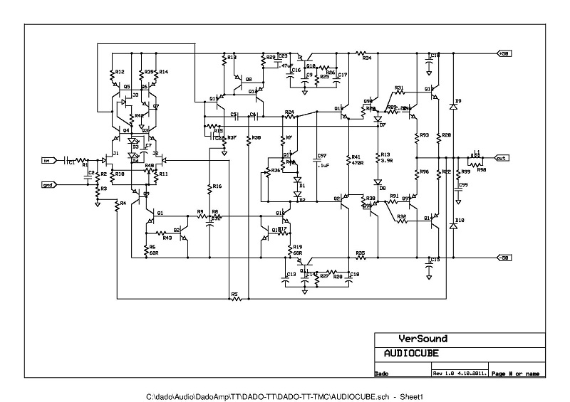

Evo pokusao sam presloziti semu da se vidi bolje. Zaista je steta sto se ne mogu puniti vece slike.
Ova sema je malo promjenjena, simulacija pokazuje nesto manje izoblicenje iako ne bitno. Promjena je gdje je spojen TMC(C5, C6, R30), pomaknut je s baze Q15 na spoj Q4 emitera i J1 soursa. Na taj nacin se smanjuje opterecenja VASa i snizava izoblicenje. Buduci da ne zahtjeva dodatne komponente jednostavno se implementira.
Prvo cu pokusati odgovoriti na pitanje stabiliziranja napona na R8, R9, R16. Mislim da je ovako vec jako mala promjena mirne struje kroz LTP i Q12 VAS tranzistor. Moglo bi se poboljsati zamjenom R16 sa strujnim izvorom, ali mislim da nije potrebno. Sutra cu pokusati simulirati kolika je promjena struje s +-10% promjene napona napajanja.
D7 i D8 su diode ugradjene u ThermalTrak tranzistore. Kako su dva para izlaznih tranzistora to su na raspolaganju cetiri diode. Dvije su upotrbljene u Vbe multiplajeru a preostale dvije sluze umjesto kondenzatora koji inace dolazi paralelno otporniku spojenom izmedju emitera driver tranzistora. Otpornik R13 je dodan jer napon na dvije diode nije dovoljan za polariziranje baza drivera. Vrijednost R13 je niska u ovom slucaju 3.9ohma. Diode ujedno potpomazu zajedno s Vbe multiplajerom stabilizacije mirne struje izlaznih tranzistora.
To je predlozio Cordell na jednom DIY forumu.
Inace sto se tice nerealnih rezultata koji sa dobiju simulacijom, ima istine u tome ali to jako ovisi kako je izveden raspored i povezivanje na tiskanoj plocici i kako je napravljeno napajanje i povezivanje s napajanjem.

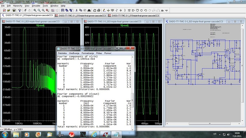

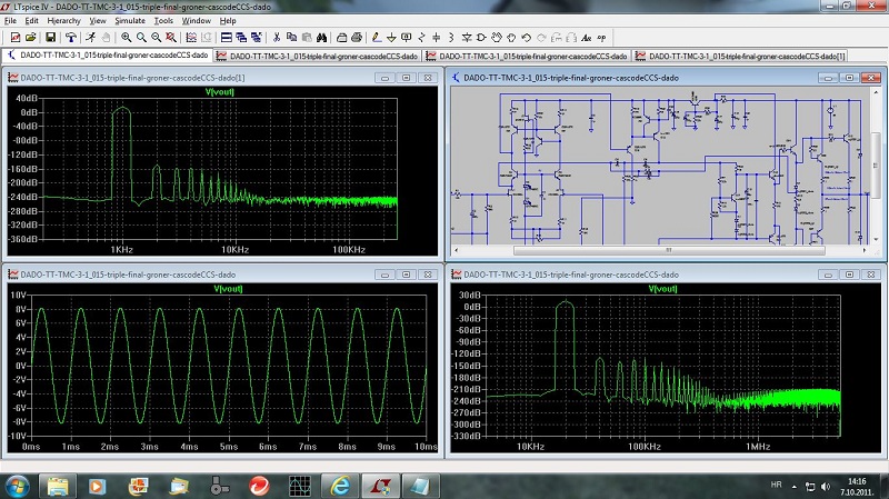

Ovdje je simulacija kod 1kHz i 20kHz kod 4W izlazne snage.
1kHz- 20kHz-4W-1.jpg (173.84 KiB) Pogledano 6795 put/a.
i simulacija kod 110W 20kHz.
Dado
