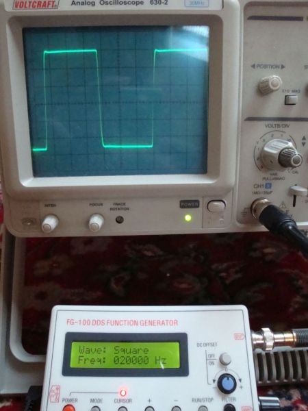

Evo što kaže osciloskop. To je vrlo dobro ili odlično. Sipiju za pohvalu.
Ova mala piknica overshoota je do mog generatora signala.

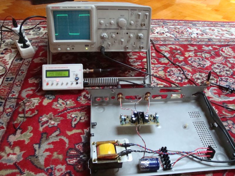

PostPostao/la zbotic » 05 srp 2014, 17:56
Nema problema, samo da me uhvati volja da dovučem Tehno koji ima direktni ulaz, a koji mi je kat niže.
Iako prema ovom mjerenju skoro da ga i ne treba testirati ;) Gore mjereni parametri nakon par sati slušanja još su se i popravili....
Trenutno spojeno na Alepha, svira tečno, bez problema, ne kvari zvuk, barem ne čujno. :D Zapravo Aleph je toliko transparentno pojačalo da ako mu neko pretpojačalo ne kvari zvuk, uvijek je za pohvalu. :D
Jedina mana koju sam primjetio je relativno velika osjetljivost na overload, zato uvijek ugasiti prije preštekavanja uređaja.

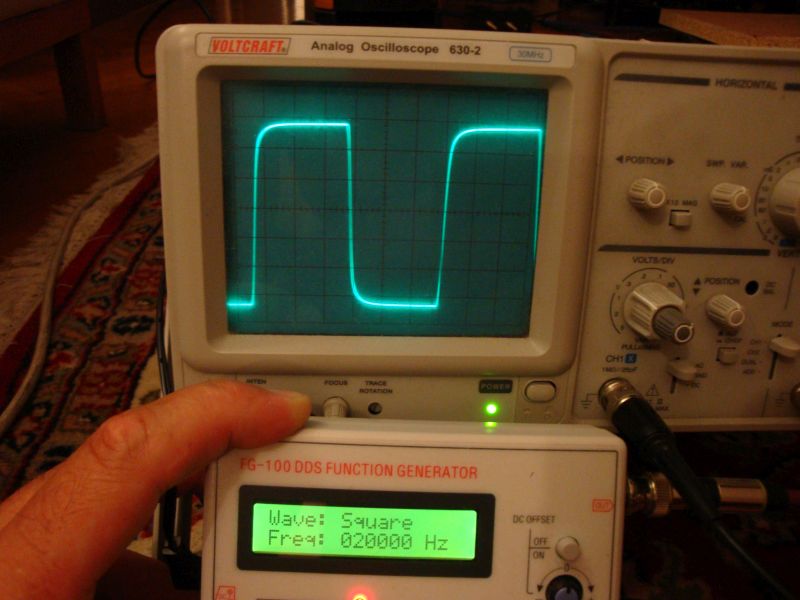

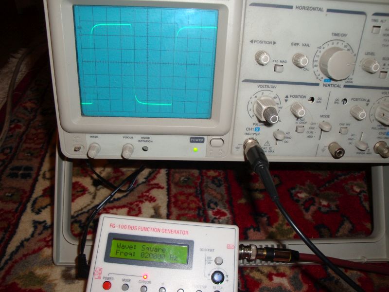

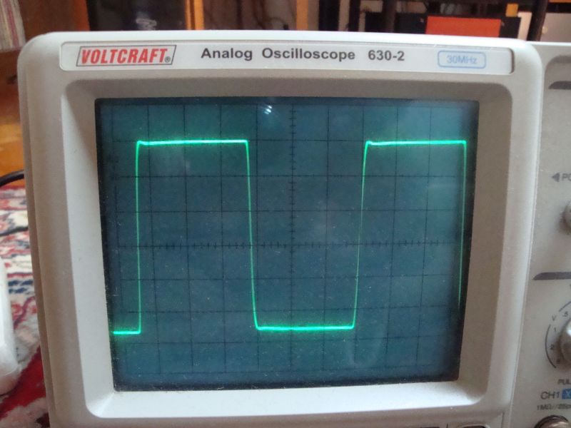

Sipijevac + Techno na 8 ohma i 20kHz. Jako lijepo, posebno stoga što ja ovaj Borin Techno malo više otkinem u visokima nego je to konstruktor zamislio. Za svaki slučaj..... Jedino što ovdje nedostaje je potenciometar jer je generator spojen direktno.
i sa blicom
Pojačavanjem signala ništa bitno se ne mijenja u obliku krivulje, sve do aktivacije zaštite ;)
