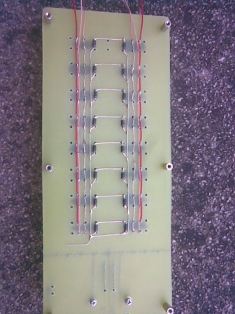

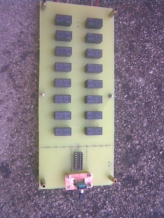

PostPostao/la sinisap » 17 lip 2011, 08:33
to sad tako izgleda. crvena +, prozirna -, i ona čista masa.na slobodne nožice idu otpori. valjda bu dobro?
slikica releji smanjeno.jpg (46.11 KiB) Pogledano 11450 put/a.
fale još bc 550 i pic.
Slika013 smanjeno.jpg (55.18 KiB) Pogledano 11450 put/a.
