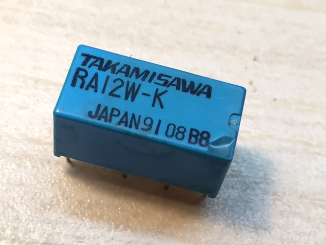

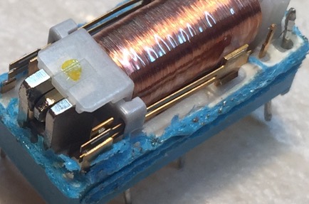

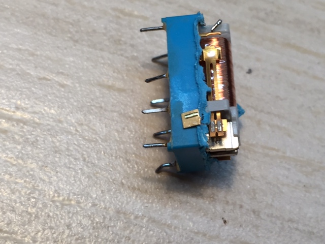

Mali update iz faze skupljanja djelova. Stigli su releji, thx. Zmajz. Takamisave japanskog porijekla. Obzirom da su korišteni morao sam žrtvovati jedan i pogledati stanje ispod haube. Iznenadilo me je kako je elektromagnet zapravo 95% popunio malo kućište. Zanimalo me je što je upotrebljeno za spojni materijal na prekidačima i u kojem je stanju. Čini se kao kombinacija srebra na jednoj i pozlate na drugoj strani, no to je samo pretpostavka. U svakom slučaju ti komadići metala na bakrenim lepezama nisu magnetični i vrlo su čisti. U zadnje vrijeme ove male mehaničke naprave su sve popularnije kada su attenuatori u pitanju i koristi ih se gomilu. Kad ih malo osmotriš izbliza, prilično su krhki, puno je tu sitnih djelova, spojnih točaka između različitih materijala tj. metala (primjetio sam 4 vrste metala na putu signala, sve međusobno "pikovano" i na tim spojnom mjestima prilično su mehanički slabašni ) .. i iskreno ne znam da li ih želim i toj namjeni za attenuaciju. Za sada ću ih iskoristiti za selektor ulaza i neka na tomu ostane. :)
Evo i slika ispod haube.
