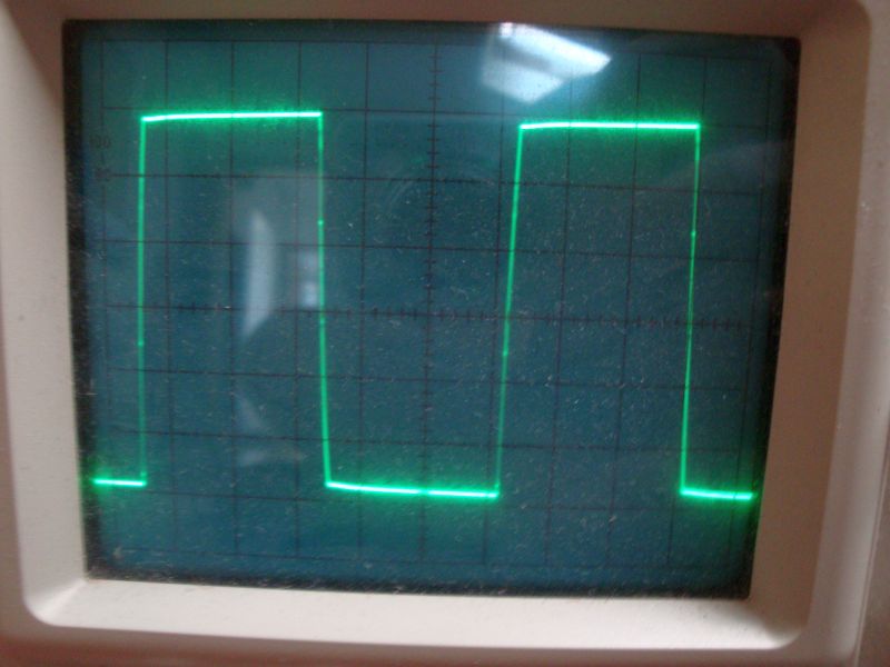

PostPostao/la zbotic » 25 srp 2014, 12:19
Hm,...... zanimljivo izgleda kada je ulazni signal (20kHz) pojačan do maksimuma.? (ista konfiguracija kao prije)

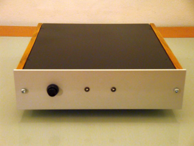

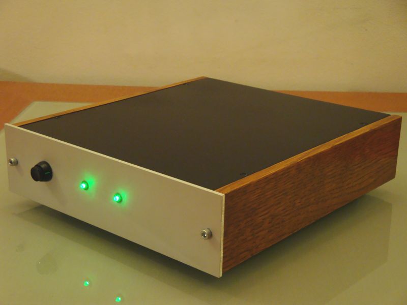

PostPostao/la zbotic » 30 srp 2014, 22:15
Kutija skoro dovršena i time stavljena točka na ovaj projekt. Idemo dalje...:)
