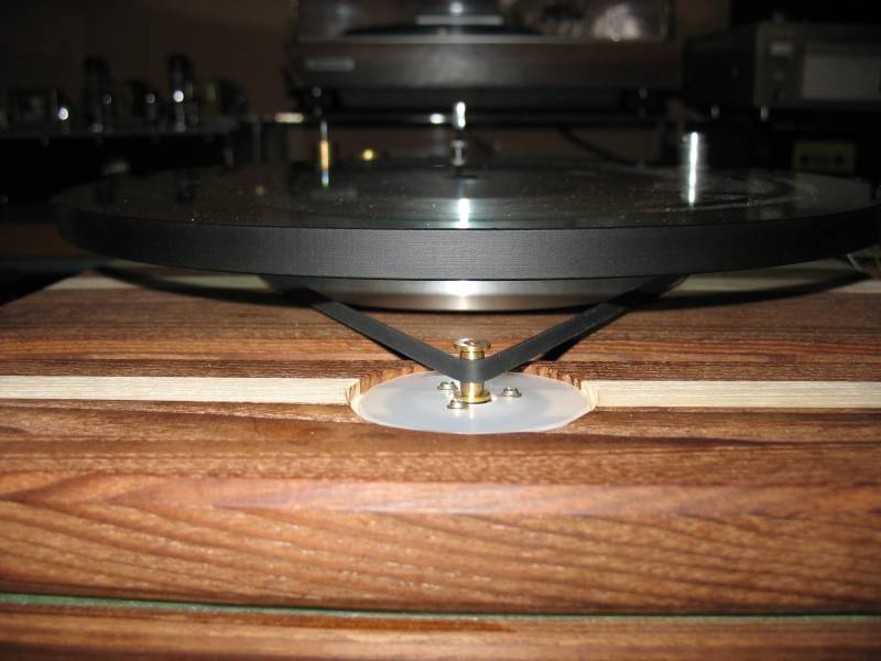

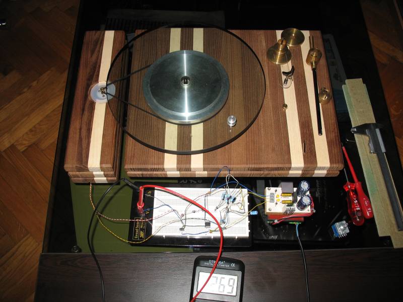

Lubitelj sam gramofona i zvuka vinila a kao samograditelj sam pomalo samozatajan
ali da se ne stekne dojam da ne postojimo, za početak šaljem samo par fotografija
mojeg novog uradka.Ovakav jednostavni izgled i konstrukcija je nastao prvenstveno
zahvaljujući nesebičnom daru Jože (subtanjur i ležaj) i El Prezidente-a (stakleni tanjur) a i
mojoj želji da u najvećoj mogućoj mjeri pojednostavnim konstrukciju, a da dobijem bolji
zvuk od mojih tvorničkih gramofona.

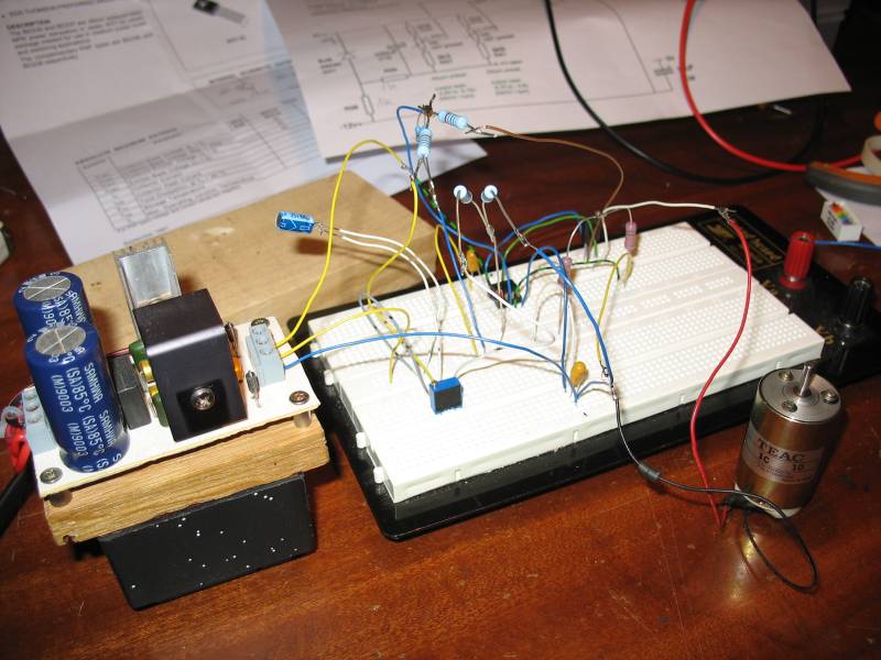

Nakon isprobavanja hrpe DC motora, izbor je pao na mali TEAC koji se pokazao vrlo
stabilnim, tihim (gotovo bez šuma) i više nego dovoljno snažnim za moje potrebe
(u pričuvi je i mali Escap DC motor). Nakon 24h neprekidnog rada s novim kontrolerom
brzine nije pokazao nikakvo odstupanje ili kolebanje. Iako radi samo na 2,65V, test je
prošao bez ikakvih problema.
Sada dolazi onaj lakši dio posla, uglađivanje, šminkanje, poliranje, .........
S iscrpnim tokom izgradnje i fazama izrade javljam se ako prođem rigorozni i strogi slušni
test EL Prezidente-a i ostalih Žarulaša
Pozdrav D.
