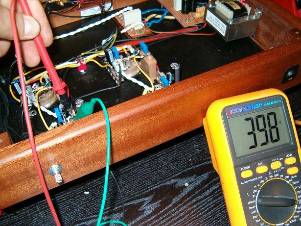

Ostaje dakle pokusno mjerenje, i ako je sve u redu povezivanje kablova koji su ovako raščupani vezicama, spojnicama i šminkavanje - tko želi.
Dakle, osigurač 1A T u kućište, lampe ne stavljati, voltmetar na masu i na ispravljač, kako je amp opterećen samo bleederima, očekujemo viši napon :
- HPIM2563.JPG (71.77 KiB) Pogledano 10602 put/a.
Provjerimo da li na pinovima grijanja imamo 6,3V (imamo nešto više neopterećeno , dakle ako pokazuje 6,5V -sve je ok)
i ugasimo amp, pričekamo da se isporazne kondovi. Možemo odmah i provjeriti koliko Vam treba za to , za kasnija podešavanja. Da znate kad smijete pipkati, ali ipak savjetujem voltmetar prije prsta!

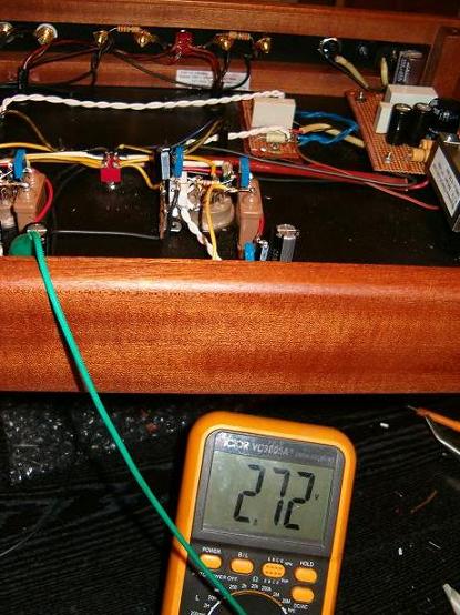

Ubacimo prve lampe, izmjerimo napon na gornjoj anodi, bez izlazne lampe taj je napon nešto veći od konačnog koji će biti kad sve lampe budu u ampu.
- HPIM2565.JPG (90.62 KiB) Pogledano 10602 put/a.

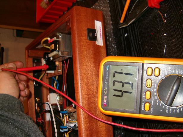

Pogledamo i bias prvih lampi, i on je nešto malo veći od konačnog koji će biti kad ukupni napon napajanja bude snižen
strujom izlazne lampe kroz prigušnicu i RC članove ispravljača ....
