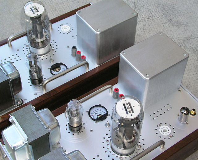

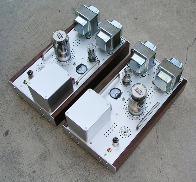

Dakle, radi se o izlaznim pojacalima, monoblokovima. Pojacala su snage 20-25W, i rade u A-klasi kao i svako SET pojacalo. Izlazna cijev je ruska GM-70. Pojacalo je dvostupanjsko i izlaznu cijev pogoni ruska pentoda 6J52P spojena u triodu, i s prigusnicom u anodi kao radnim otporom. Pojacala rade s visokim anodnim naponom od 1100V. Konstrukcija je naseg harkonena, i koristim prigodu da mu zahvalim na konstrukciji, podrsci i svoj sili savjeta koji su mi trebali kako bih ovo priveo uspjesno kraju.
Monoblokovi jos nemaju imena, no buduci da je prototip zasvirao 5. kolovoza, na Dan pobjede, odgovaralo bi im olujno ime "Storm GM-70", no od milja ih zovem "Ljepotica i Zvjer"...

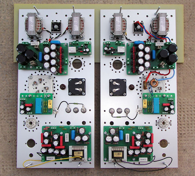

Cijelo pojacalo uglavnom se sastoji od ispravljaca. Osim opisanog visokonaponskog ispravljaca, tu je ispravljac s cijevnom ispravljacicom za driversku cijev, ispravljac za grijanje GM-70 koji daje 20V na 3A, ispravljac za bias, ispravljac za sklop za odgodu visokog napona (35 sekundi nakon paljenja). U visokonaponskom ispravljacu su i dvije prigusnice od 5H. Sami elementi pojacala prema ovim ispravljacima zauzimaju mali dio potpalublja monoblokova.

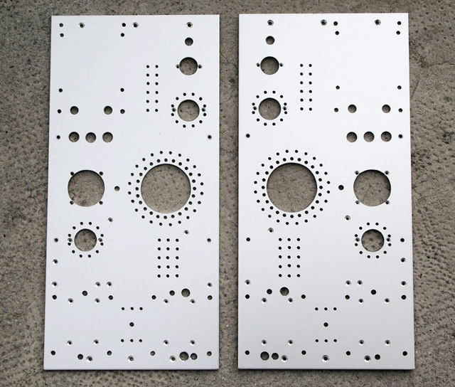

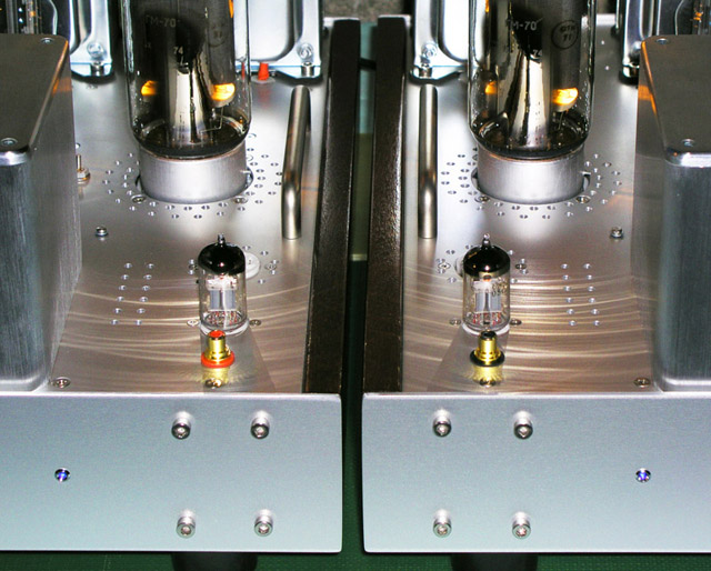

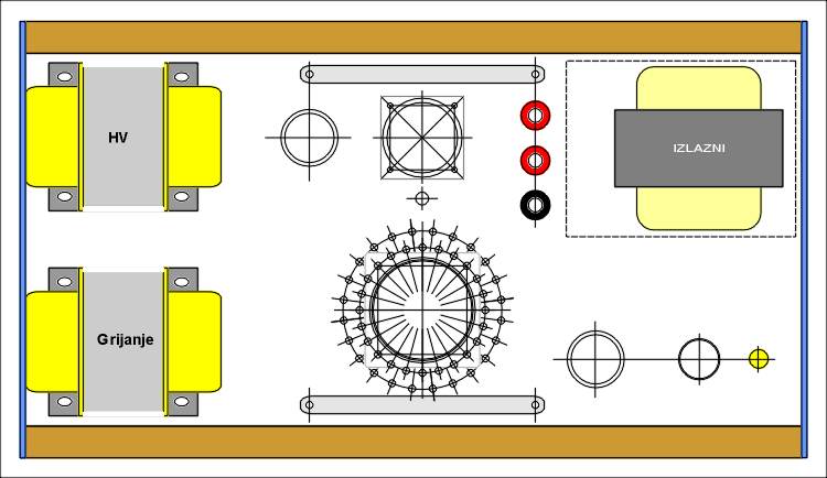

Tu sam imao dosta problema jer vise nemam limova za izradu kucista. No ostala su mi dva veca lima od 300B samogradnje. Bili su namjenjeni ako, danas-sutra, promijenim driverski dio na 300B pojacalu da mogu staviti nove cijevi i poklopiti s novim limovima. Te sam iskoristio za gornje limove ovih monoblokova, i ocito necu raditi novi driver na 300B pojacalu... Nasao sam i nesto viska manjih limova koji bi mogli posluziti za prednju i straznju plocu, no bili su dosta siri od gornjih limova. Tu je uskocio nas Dean s 4 prekrasne bocnice od mahagonija koje je izrezao prema mojim mjerama. Bocnice sam pobrusio i lakiro s dvije ruke prozirnog polumat laka. Fotografije tesko mogu docarati koliko je ljepote u tom mahagoniju... Ostatak kucista sam sklopio pomocu eloksiranih aluminijskih L-profila iz Haubausa... Dakle, kucista su se mogla poceti sklapati, i bilo je zaista puno busenja. Gornje ploce su bas dobro izbusene, skoro 20% povrsine je nestalo...
Zbog situacije s materijalom za kucista, ista su morala biti takva kako je materijal diktirao. A sva elektronika je morala stati u potpalublje... To bas nije dobar nacin dizajniranja pojacala, i da nije bilo problema s materijalom, ovi bi monoblokovi izgledali sigurno drugacije...
Svaki monoblok je tezak 20 kg.

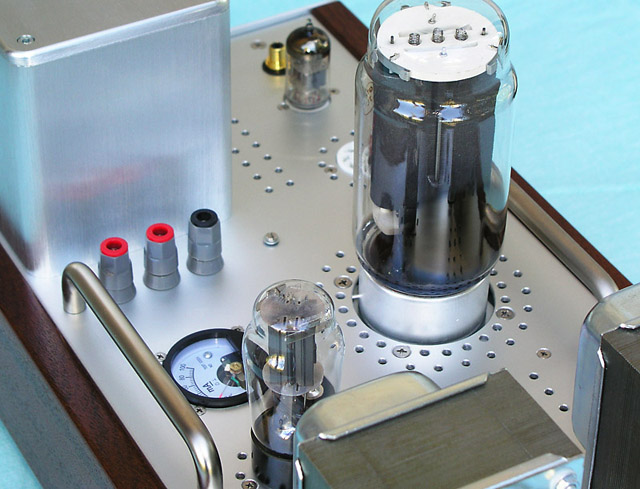

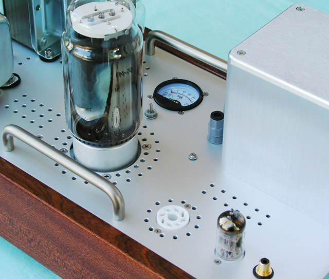

Koristen je fiksni bias. S automatskim bi napon trebao biti najmanje 1200V, i u katodi bi bio ogroman otpornik koji bi se jako grijao... Sve to mijenja mali ispravljac za bias koji se regulira pomocu potenciometra na gornjoj ploci. Struju kroz izlaznu cijev pokazuje panelmetar. Ovi kineski panelmetri su klase 2,5 sto bi znacilo da bi im takva trebala biti i tocnost, 2,5%, ali nije, grijese 7-8% pa i vise... Prvo sam morao utvrditi u kojim sve polozajima mogu raditi... i mogu u svima. I koliko grijese? Nesto malo sam sredio pomicanjem kazaljke s nule i postavio da instrument pokazuje 80 od 100 kad je struja kroz cijev 86mA, sto mi se cini idealnim za moj slucaj... Tako je rijesena regulacija i kontrola struje kroz izlaznu cijev. U katodu je stavljen brzi osigurac od 160mA, a i visokonaponski trafo ima osigurac u sekundaru. Na taj nacin je cijev prilicno zasticena, i ne bi trebala pregoriti prilikom kakve havarije, ili nestanka napona biasa...

Dno pojacala je otvoreno, radi hladjenja i radi pristupa za servisiranje. Mogao sam staviti i zastitnu mrezicu, no ne vidim potrebe. Bocnice i L-profili onemogucavaju slucajan i jednostavan pristup donjem otvoru na pojacalima.
Za servisiranje i odrzavanje monoblokova, potrebo ih je okrenuti naglavacke. No posto je GM-70 visa od transformatora, nemoguce je to napraviti a da se cijev ne skrsi. Dakle, trebalo je napraviti postolje, koljevku, dok, docking station, kako god mi to zvali. To sam izradio od aluminijskih L-profila 40x40x4 i ploca medijapana. Sve je spojeno vijcima i polijepljeno i ucvrsceno drvenim cepovima. Sama koljevka ima oko 6 kg, i srecom je jedna dostatna za oba monobloka...

Montaza elemenata pojacala na gornju plocu...
Ulazni dio. Kratak put signala. Driver je biasiran ovom crvenom LE diodom. Kasnije je zamijenjena za zelenu, a moguce su i daljnje modifikacije...
