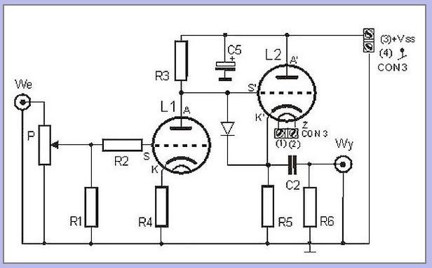

Moje nisu 12AU7 već sam tu pločicu iskoristio da napravim katodno sljedilo sa E88CC. Prva cijev (polovica) ima anodni otpor od 11kohma, na katodi je 280 ohma, B+ je 185VDC. Anodni napon izađe oko 103 VDC i ne treba elevacija. Druga cijev (polovica) je direktno spojena na B+, a katodni otpor je 15kohma. Gain je oko 14x, sveukupni THD za izlazni napon od 5VAC je oko 0,3%.

PostPostao/la zbotic » 08 sij 2018, 23:21
Evo da bude jasnije
shema e88cc.jpg (30.33 KiB) Pogledano 13223 put/a.
R1 = 820k
R2 = 1k
R3 = 11k/3W
R4 = 280R
R5 = 15k/3W
R6 = 220k
C2 = 2,2uF/250V
C5 = 33uF/250V
B+(Vss) = 185VDC
P = 100k log.
dioda 1N4007 ili slično
PostPostao/la zbotic » 08 sij 2018, 23:32
Umjesto diode, ako nekome smeta, može i neon bulb. Više o tome nađe se pomoću Gugla da sada ne predem Markove konake.....

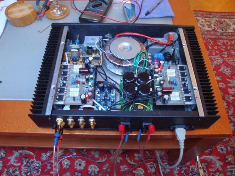

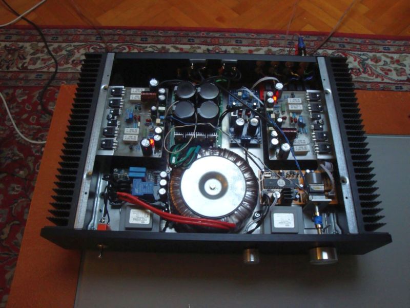

Evo uhvatio dva minuta vremena da dovršim ovaj integrirac baziran na Borinoj Tehno shemi i popriličnom broju inovacija o kojima možda nekom drugom prilikom. U svakom slučaju ovo je proizvod kojeg se nebi posramio odnijeti na nijedan svjetski HI-FI sajam u okršaj sa okrunjenom elitom :admin: :whistle:
PostPostao/la elvis » 18 vel 2018, 10:31
Bome si ga nakrcao. Što je ona plava pločica pokraj desnog kanala?
Evin i ja se upravo pripremam za finiširati još jedan dual mono batomm. Ovaj će biti zadužen za bass dio ESL priče. Imam gužvu pod haubom, ma koliko to zvučalo čudno obzirom na dimenzije pločica batomm-a. :).
PostPostao/la zbotic » 18 vel 2018, 20:41
Plava pločica je pretpojačalo sa vlastitim napajanjem budući će ovo biti integrirac, To je opamp LM4562 u ulozi pretpojačaja sa tzv. AC servo napajanjem (iz posebnog transformatora) koje daje PSRR veći od 120 dB na simulaciji za razliku od klasičnih regulatora koji jedva prebace 60dB. Več sam o tome pisao na forumu....
BTW za napajanje izlaza brine 4 x 22000 uF i trafo od 500VA.. Ima i treći trafo za sve što ne svira.

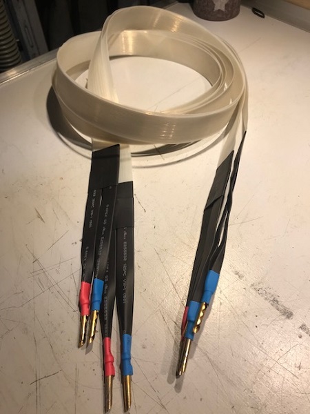

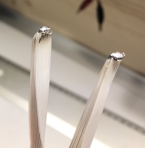

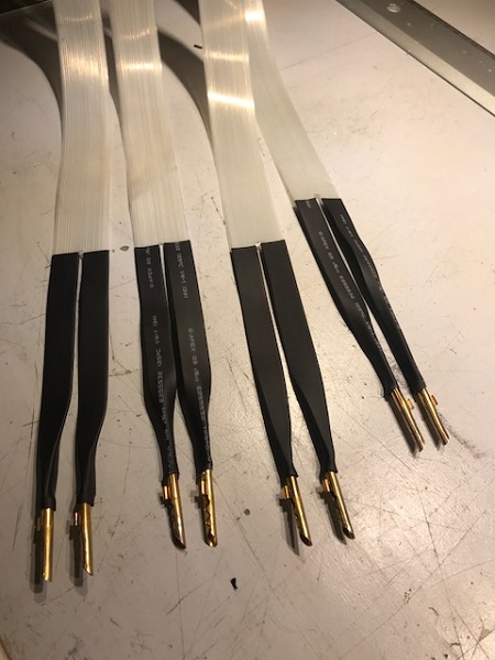

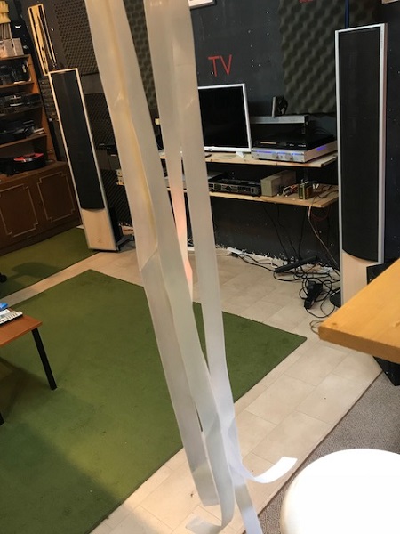

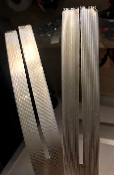

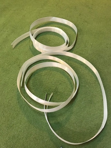

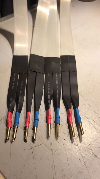

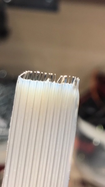

I kada ništa ne radim, nešto se kemija. Frend me je zamolio da mu iz svoje zbirke kablova složim nešto drugačije. Odluka je pala da to bude flat kabel iz IBM HD-a iz sedamdesetih. Nevjerojatno dobar kabel, sa šezdesetak licni cca 0,2 mm, posrebreno, pa sve u teflou, nije vidilo Kine ni u najružnijoj noćnoj mori. Materijal na samom vrhu materijala, od "žice" do izolacije, pa na kraju i sam konstrukcije i izvedbe, pa neka se kabel zove Summit :) .. hebiga nisam ga mogao isprobati jer sam na speakonima.. no dojmove frenda ću prenijeti naravno Kako je to na kraju ispalo evo par slika.. hebeš Nordost... :).Izazov je bio skužiti kako skinuti izolaciju a da ne pukne niti jedna licna. Nakon vježbe, mudrog dimenzioniranja koliko izolacije skinutu :), i vrućeg zraka, izazov je zapravoi bio jednostavan. Dužina je 2,6 metara, točno po narudžbi, u mm. Next steps.. pa interkonekt naravno.

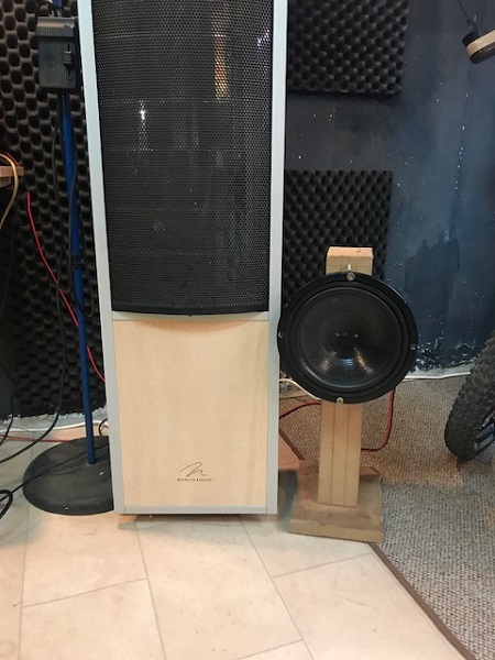

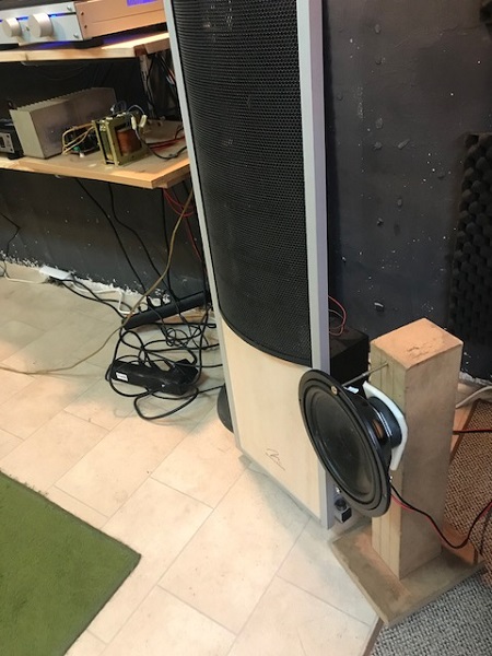

Pored ovih kablova gore, po glavi mi se paralelno mota dio oko ESL-a, tj. kako bi bilo vrijeme započeti ESL bass projekt. No brine me kako će dipol bass lajkati prostorija u kojoj sve to držim. Odluka je pala da probam nešto testirati po principu "baffleless" što bi ESL bass modul zapravo i bio. Na policama sam našao dva manja bass drivera sa odgovarajućim TS parametrima, tj. podesan za rad na zraku i za pola sata sve je već radilo. Moram priznati iznad svih mojih očekivanja i uvjerenja. Em što sam koristio ne pretjerano kvalitetne Westra divere, em što su malih dimenzija, em što nema baffla, em što imam samo dva komada.... no bez većih problema pokrili su dio do 300 Hz i to bez onog uobičajenog kutijastog prizvuka u bassu ili nereda iz bass refleksa. Niš mi nije jasno, al nema veze...
Tako nije da nešto radim, no nije ni da ne kemijam ništa u glavi. Volio bi započeti te ESL bass panele, sve potrebno imam, samo treba krenuti u projekt.. kako stoje stvari prostor će rado udomiti dipol esl basseve.
