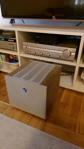

Aleph 3 u pogonu i preeeezadovoljan sam na kraju kako je sve ispalo uz sve probleme koje sam imao, zvuk na prvu predobar. Moj A3 u ulaznom dijelu ima 2sj313 toshibe, i čini mi se da puno bolje rade nego irf. U skoro vrijeme doće mi još jedan A3 koji sam radio prije 4 godine ali s irf na ulazu pa ću ih moći direktno usporediti, otpori od 0,47Ohma su kod mene pravljeni od 10 komada 4,7 ohma 1% metal film otpornika i stavljeni na male pločice paralelno spojeni, mislim da je i to utjecalo općenito na kvalitetu zvuka. Pojačalo se grije ravnomjerno ( na stari dobri ruka test ), nakon 2 sata svirke ruke mogu držati na hladilima nekih 20 sekundi. Svira opako ali i grije. Iznenadio sam se koliko duboko pojačalo svira, reći ću nešto što nisam ustvrdio sam nego i žena i par prijatelja koji su to čuli, A5 koji imam kući na manjim glasnoćama lošije svira nego ovaj A3, neide toliko duboko što me iznenadilo i malo je muljav u odnosu na A3, ali pri većim glasnoćama to se sve popravi i A5 svira isto jakooooooo dobro.

Nisam ga čuo (još :)) ali izgleda odlično.

Nije loše ispalo, bome je to kvrga od pojačala! :thumbup:
