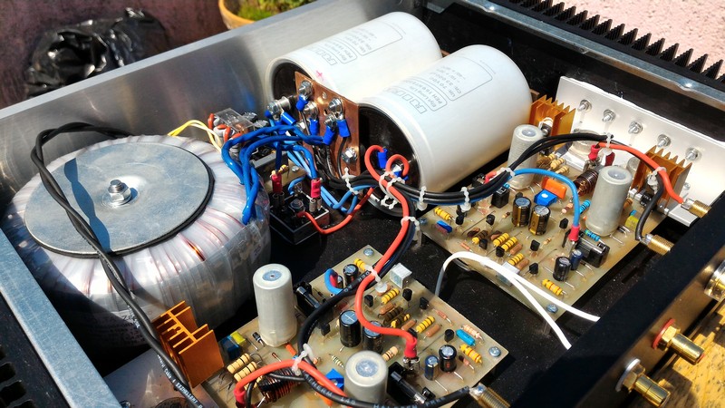

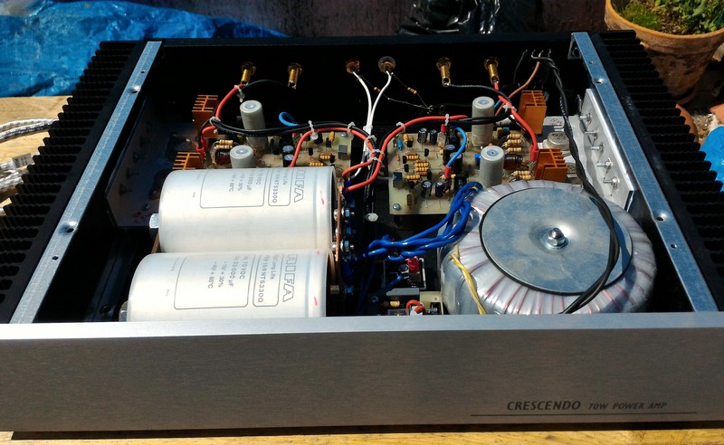

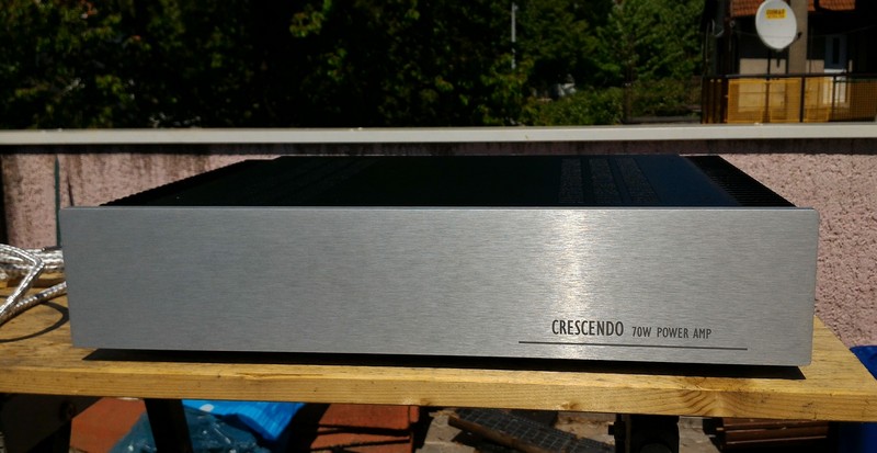

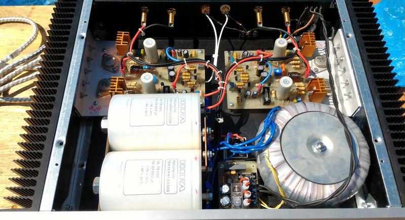

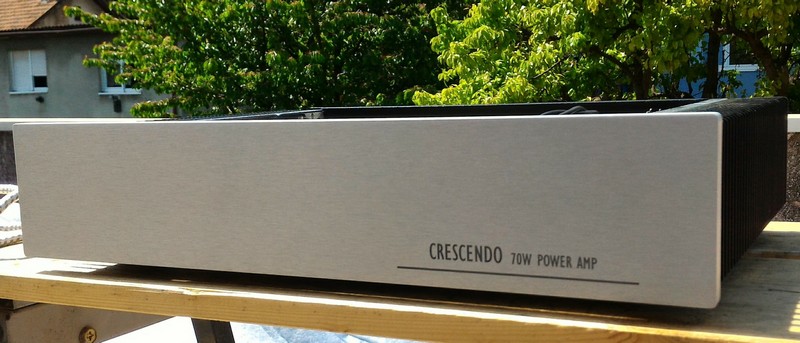

PostPostao/la bepone » 26 tra 2016, 19:30
evo ih par slikica na kraju kako je to ispalo, kuciste ce talijanko sa http://www.hifi2000.it,
