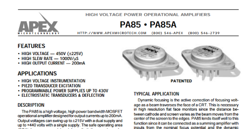

potragom za tako jakim OP-AMPom dolazi se do am, firme APEX koja radi specijalne visokonaponske OP-ampove a pregledom npr datasheta modela PA85 datasheeta nalazi se na slijedece :
- Untitled (Custom).png (100.01 KiB) Pogledano 44692 put/a.
skoro pa idealno, samo je cijena problem (cca od 200 usd na dalje po komadu), ali naslo se nesto na ebayu po 30tak usd!!

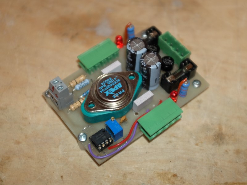

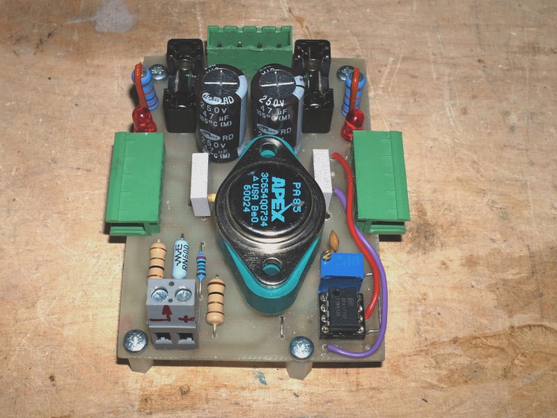

ima i lijepo 8 pinsko to 3 podnozje pa i malo podsjeca na lampu! moze se lagano 1 otpornikom limitirati izl struja, koju sam trenutno postavio na 50mA.. nasao sam socket na ebayu u koji se ubada opamp , razvijena je i plocica, a dodan je mali opamp koji mjeri struju kroz g1 i prosljedjuje nazad plcu:
- DSCF80992_cr (Custom).jpg (137.11 KiB) Pogledano 44692 put/a.
- DSCF8118_cr (Custom).jpg (105.66 KiB) Pogledano 44692 put/a.
