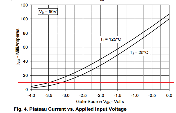

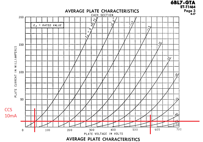

princip regulacije visokog napona preko PLC-a :idea:
analogni output od PLCa moze se postaviti od -10 pa do 10 V.. taj raspon od 20V nekako treba pretvoriti u regulaciju visokog napona.. prva verzija testera ima najveci sekundar namotan na 405V tj dobije se ispravljenih cca 550V ..trebalo bi napraviti DC step up ali sa regulacijom i pozeljno galvanski izolirano od procesora.. lampe se ovdje namecu kao idealni kandidat, (a kako drugacije ) :P buduci da im je niski ulazni napon (nekoliko desetaka volti) a visoki izlazni (anoda) prirodna karakteristika... anodni napon mora se kretati od jako niskog pa do visokog, a pretresanjem datasheeta dolazi se do raznoraznih TV lampi koje imaju veliki swing i anoda moze ici nako nisko (ispod 50V).. americanske TV lampadine iz TV vertikalnog otklona, duple triode npr 6BX7 ili 6BL7, (10W disipacije svake trioda!), radnog napona do 500V i do 2kV lijepo mogu odraditi zadatak a izlazni napon bi se trebalo dovesti na neki pass element (IGBT npr) koji bi dao potrebnu struju (recimo do 1A). da bi raspon dobavljivog napona bio veci , lampu bi se moglo opteretiti CCS-om--evo slikovitog prikaza
u ovom slucaju uz struju od 10mA, za ulazni napon 0- -35V, anodni napon se mijenja od 40tak pa do 560V , taman.
CCS do 900v moze se ostvariti modernim programibilnim strujnim regulatorom IXYS 10M90S, kojemu treba samo jedan otpornik da bi radio , za slucaj od 10mA po grafu ispada 3.3V/10mA=330 oma standardna vrijednost
vrijednosti anod nog napona 0-50V mogu se postaviti tjeranjem anodnog napona u A2 podrucje rada, a ujedno treba i ulazno napon resetke 6BL7 PLCa od -10V povecati do -35V.. znaci na ulazu ce posao dobiti neki OPamp sa swingom od +20V do -40V, sa strujnim mogusnostima i lakim hladjenjem .. odabrani kandidat OPA547T 7 pinski u TO220 kucistui na kojega se po potrebi pricvrsti hladilo..
